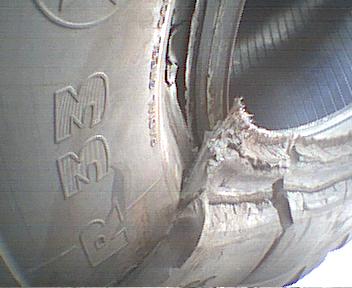

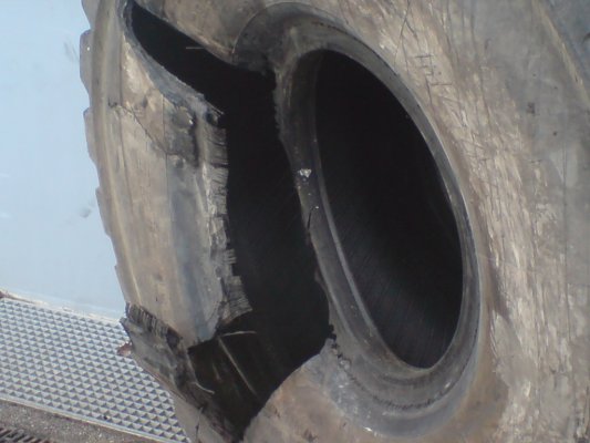

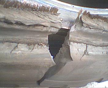

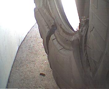

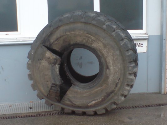

ich möchte euch mal was zum anschauen reinstellen. Letztes Jahr hatten wir einen Einsatz an einem Volvo LC 350, der war beim zurück setzten an einen abgeschnittenen Eisen T-Träger gefahren. Dieser Lader ist ein Bestücker in einem Heizkraftwerk, überall liegt eine 3 cm hohe Rußschicht. Als er dann auf den Eisenträger traf, gab es einen furchtbaren Knall, eine riesen Staubwolke lag über dem Heizkraftwerk, daß sie Alarm ausgelöst hat. Der Reifen war durch die scharfen Kanten so beschädigt worden , daß er auf einmal explodierte.
Der Fahre mußte ins Krankenhaus, hatte einen Gehörsturz und fast einen Herzinfakt.
Diese Reifen werden mit über 5 Bar Druck gefahren, bei der Luftmenge, die da auf einem Schlag entwichen ist, kommt es einer Bombe gleich. Einen Geräteschuppen aus Blech, der sich ca.20 m weit weg befunden hat, den hats auch noch so beschädigt, daß er Schrott war.
Bei so einem Rumser, kann man nur hoffen, daß man nicht in der Druckwelle ist !!
Gruß Reifendoktor

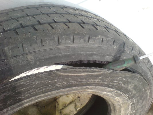

Der Reifen hatte schon einen Unterdruckschaden, kann man oft von außen nicht gleich sehen, deshalb größte Vorsicht beim Aufpumpen am LKW, das Gesicht ist in der Regel genau vorm Reifen !
Ich häng mal das Bild von meinem Übeltäter drann, da kann man den Schaden gut sehen.
LG Reifendoktor
