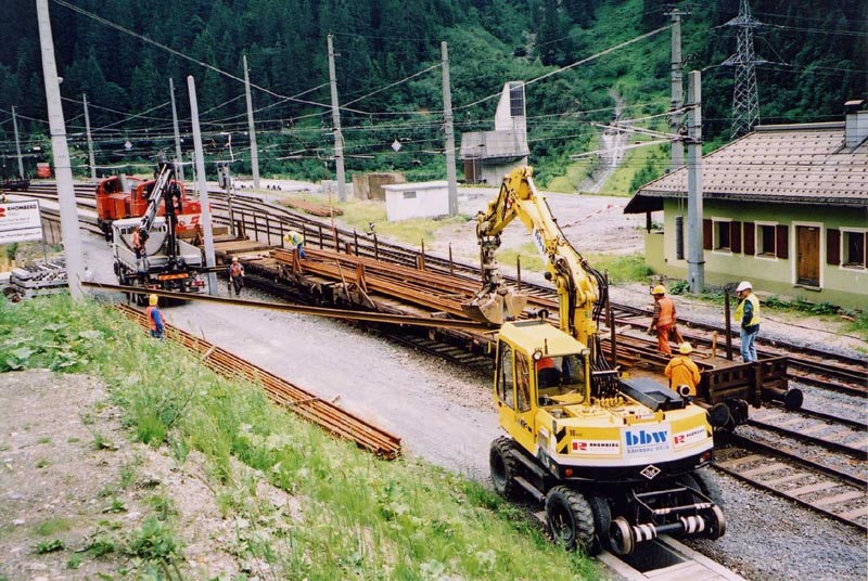

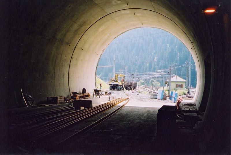

Bei den folgenden Bildern handelt es sich um den Neubau des auf der Arlberg-Westrampe zwischen Klösterle und dem Bahnhof Langen gelegenen ca. 2200 m langen Blisadonatunnel der ÖBB.
Die Fotos zeigen das Verziehen der 120 m langen Langschienen mittels ZW-Bagger (O&K), der von der österreichischen Firma "Bahnbau Wels" eingesetzt wird.

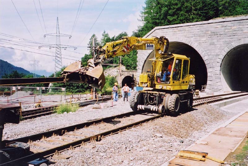

... und runter von der Langschienengarnitur

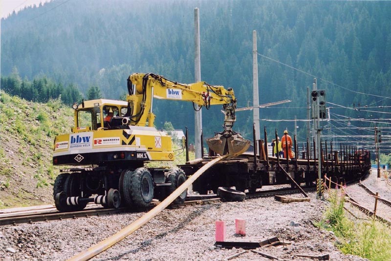

... abziehen der 120m langen Schienen mit einem Laufmetergewicht von 60kg (Typ UIC60)

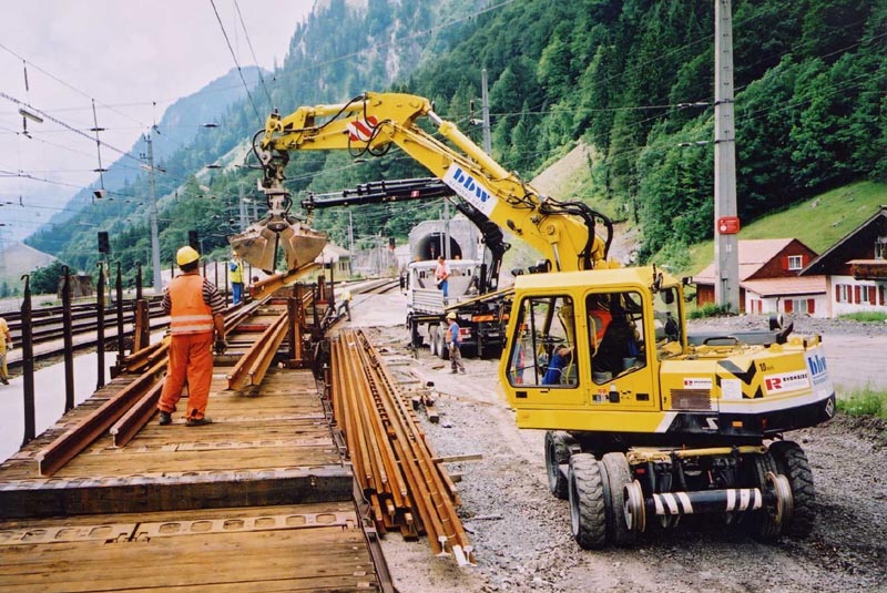

die folgenden beiden Fotos zeigen das Abladen einer in Einzelteilen angeleiferten Weichen mittels selbigem ZW-Bagger und Hiab-Kran
2005/01/post-163-1106605983_thumb.jpg
... nochmals das gemeinsam Abladen mit zwei doch so unterschiedlichen Hebegeräten
