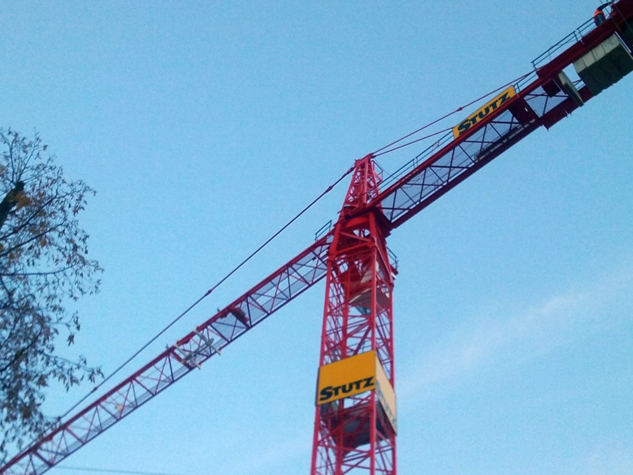

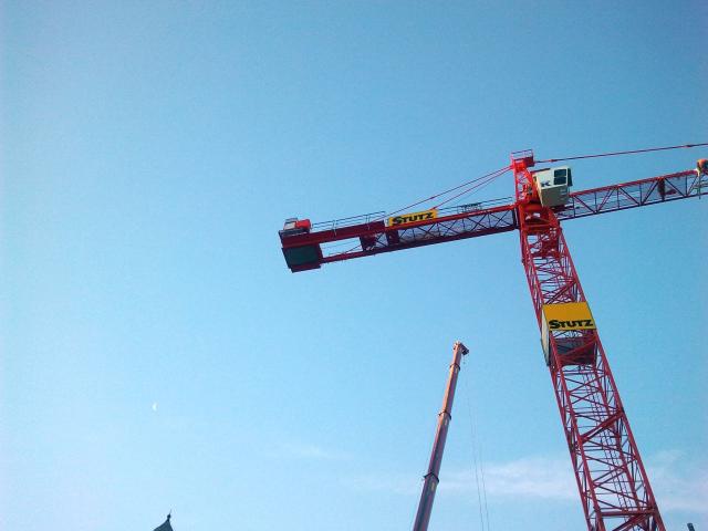

habe ein paar Fotos gemacht von einer Demo. WK122FL

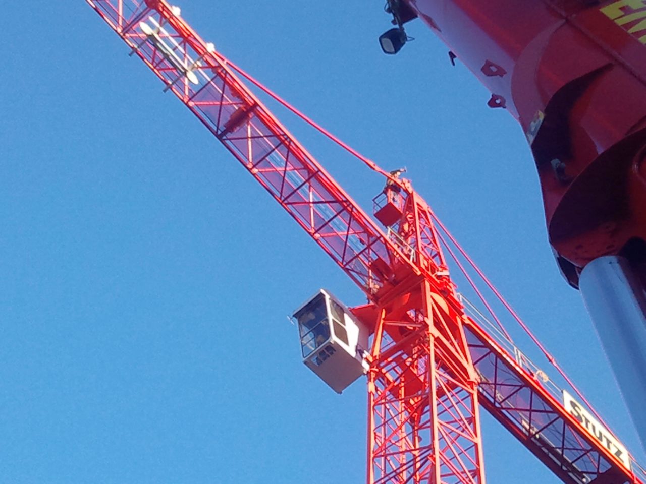

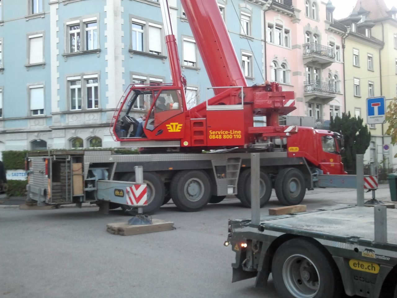

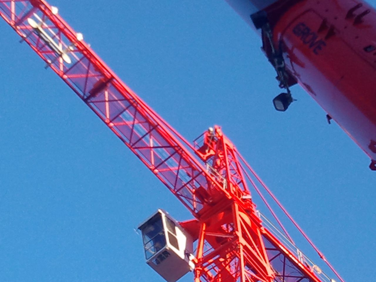

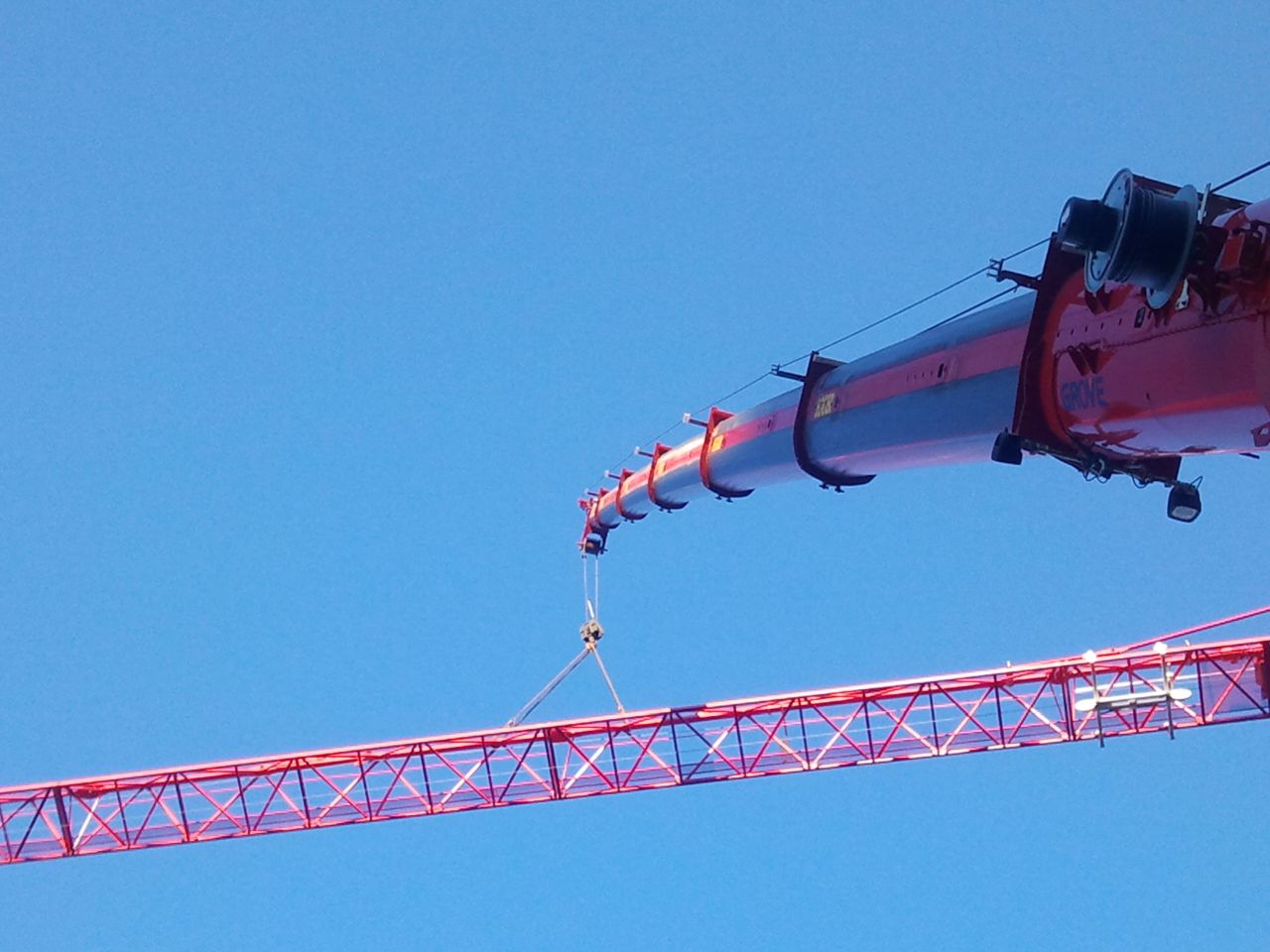

Autokran Groove....?

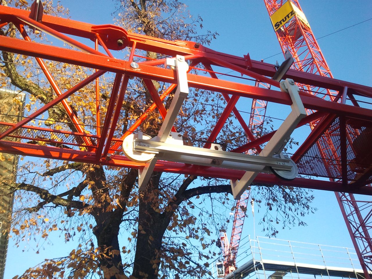

Hubseil ausgefädelt

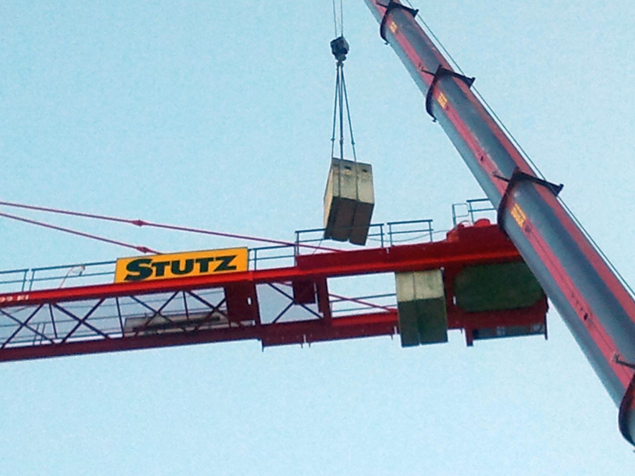

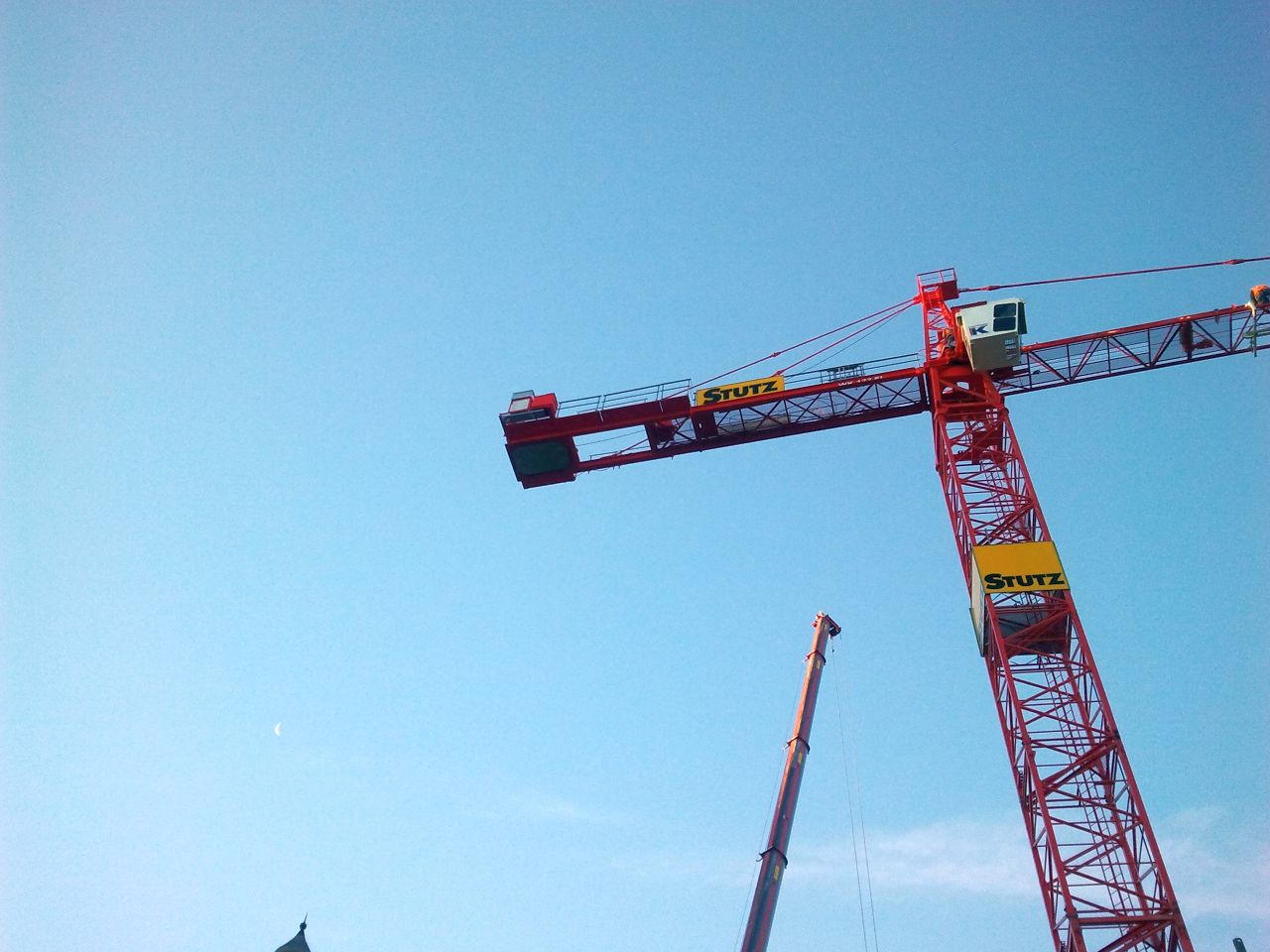

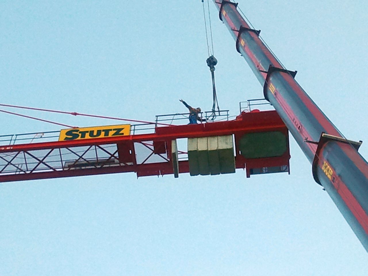

Ggenbalast entfernen

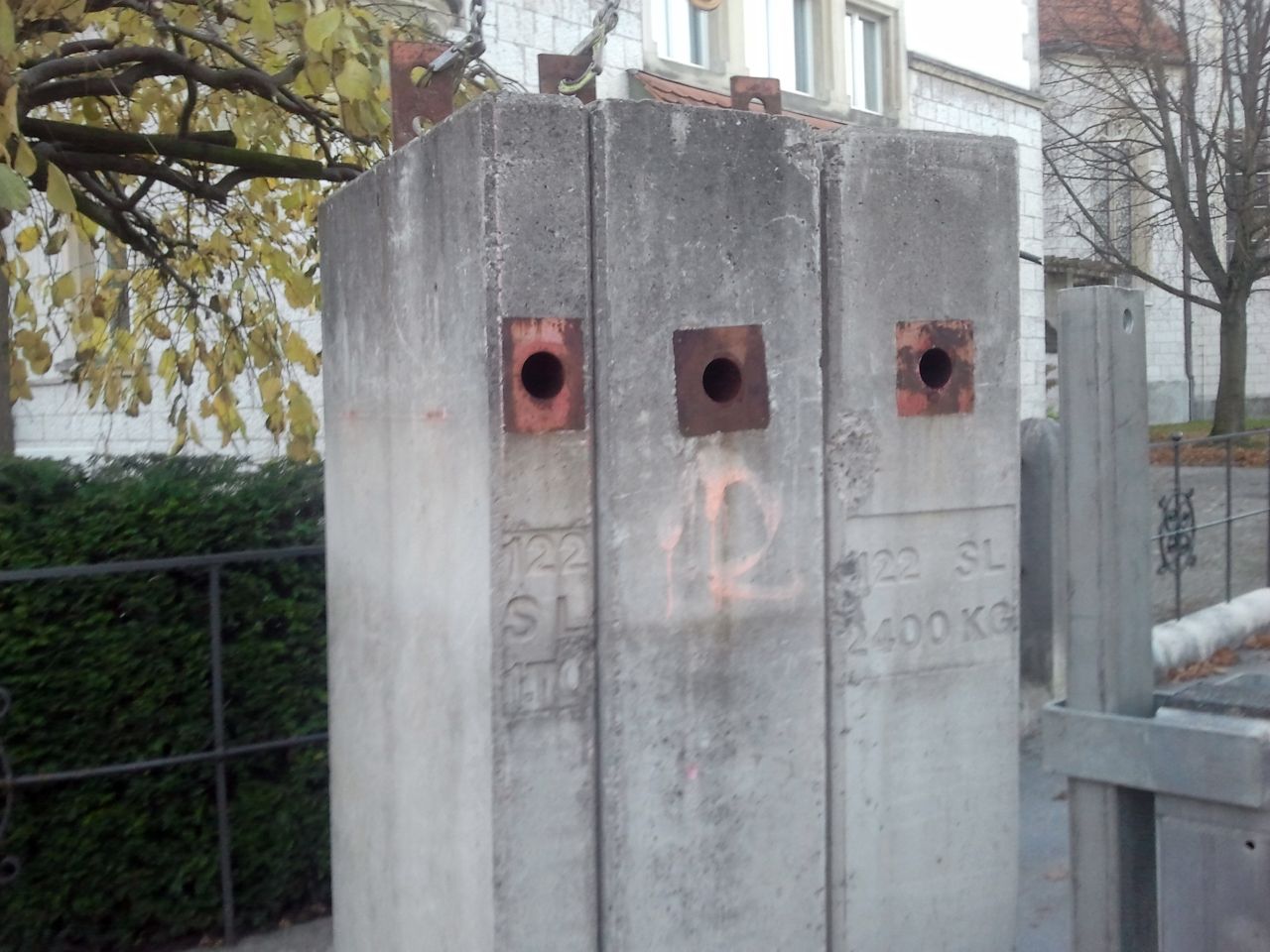

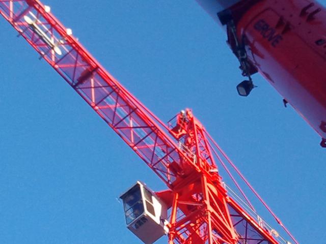

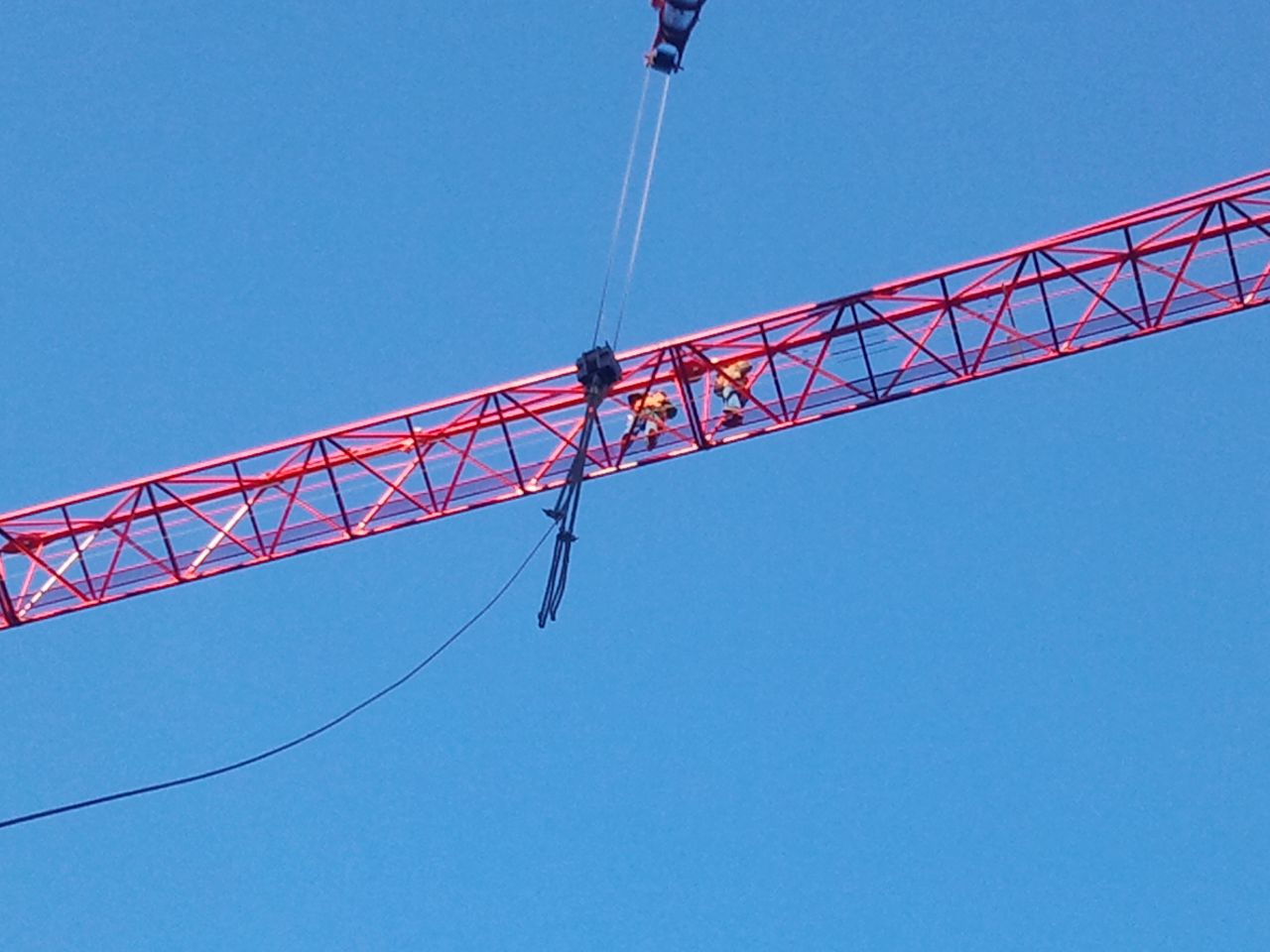

Kran Schwenken um den Ausleger zu entfernen
Ausleger anhängen
540586]
weiter gehst.......
und hier gehts weiter....
Ausleger überziehen, Bolzen raus, dass die Abspannstange abgelassen werden kann auf den Obergurt des Ausleger.
Abspannstange wird runter gelassen
Ausleger ist frei und kann auf den Boden gelegt werden um ihn für den Abtransport bereit zu machen.
