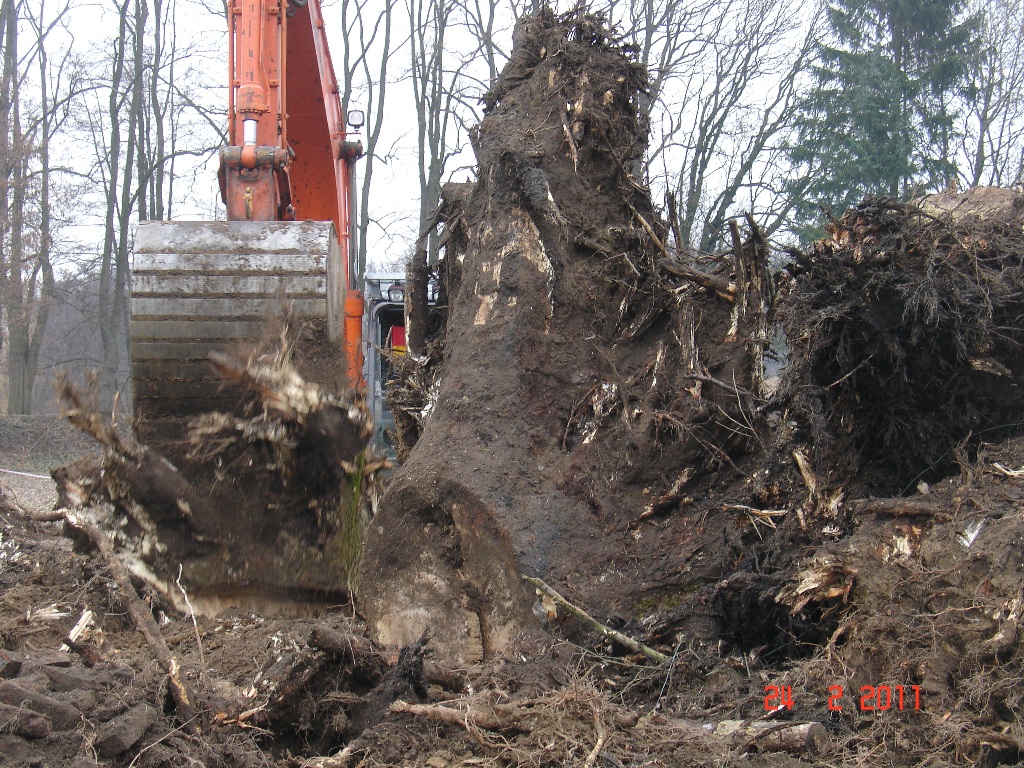

ich hab nur einen, dreht langsamer hat aber volle power, damit es aber schneller geht hat der kegel eine doppelte rillung (wie ein 2gängiges gewinde).
vom durchmesser her gibt es eigentlich keine begrenzung die man spalten kann.
vorteil gegenüber der zange wie gesagt der unbegrenzte durchmesser und ein kleines trägergerät (5tonnen bagger).
selbst wurzelstöcke sind kein problem.
man hört auch immer wieder das die spitze bricht - hab mein ding schon über 4 jahre und noch immer die selbe spitze !!!

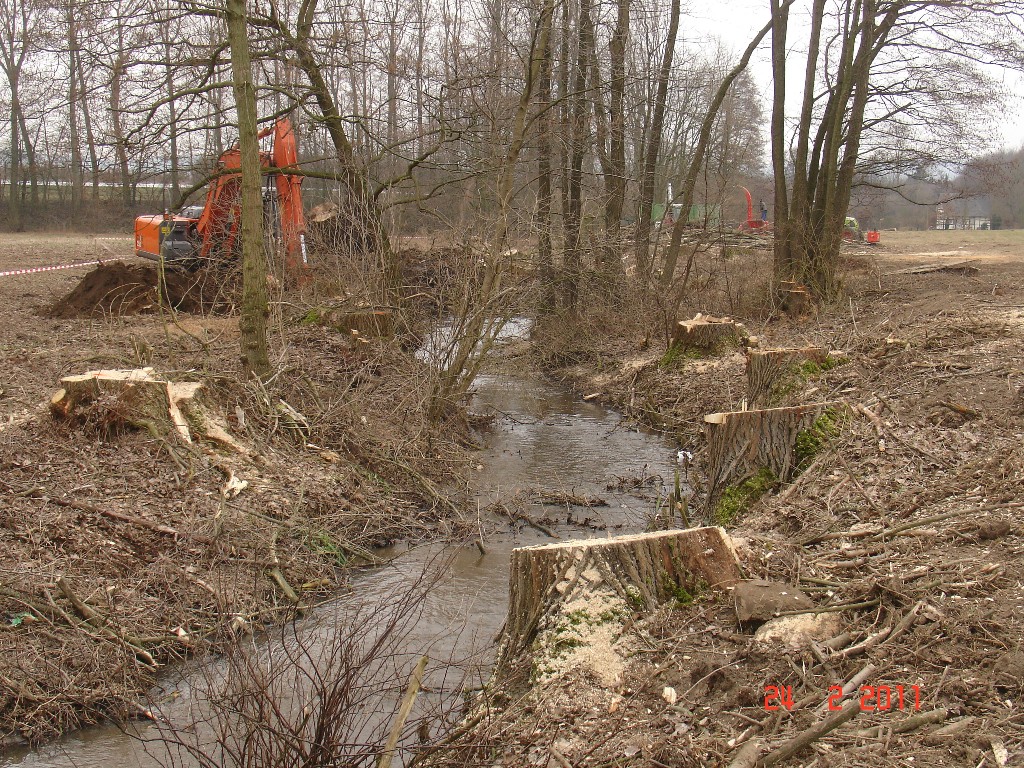

habe aktuell Stubben mit ca. 1,60 - 1,80 m Durchmesser an der Schnittstelle (Pappelstubben)
Bekommt man die auch mit einem Kegelspalter zerkleinert oder ist dafür eine Stubbenzange angebrachter?
Das hier sind noch die "Kleinsten"
