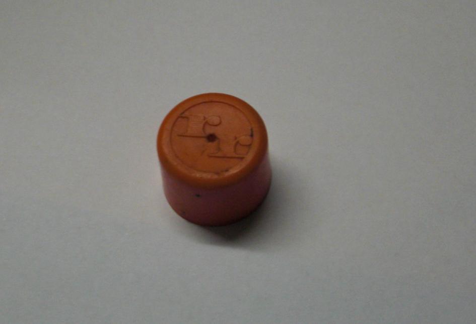

3. Welcher Hersteller verbirgt sich hinter dem Ventil mit der Schutzkappe mit den RR (siehe Bild)?

Wahrscheinlich Rexroth, bin da aber nicht sicher.

Hallo Vogtländer,
die Kappe ist ganz klar von Rexroth,das ist die Sicherungskappe für die Einstellschraube,durch die
kleine Bohrung wird der Plombendraht geführt,um sicher zu gehen,lieber bei Rexroth nachfragen,
einfach irgendetwas verwenden kann zu Kernschrott führen.
Gruß Hydraulix

Wollte eben erstmal vermeiden, die vorhandenen Ventile (ZTF 43 413332 - 15 M39 und die Buchstaben bor) auszuschrauben, um deren Einbaumaße abnehmen zu können. Bei Bosch Rexroth erhielt ich die Auskunft, dass es ein Rexroth-Ventil ist. Mit der Nummer konnten sie aber nichts anfangen, da die Daten solch alter Ventile nicht mehr in ihrem Rechnersystem gepflegt wurden. Man bräuchte halt die alten Datenblätter.
