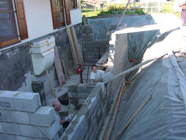

Das kommt ganz darauf an wie die Größenverhältnisse sind,wegen der Baustelleinrichtung(Kran) und ob du es bauen lässt oder selber baust.
Also als wir damals den Anbau hochzogen war kein Kran aufgebaut(Kostenfaktor)
Wurde der Keller mit Betonsteinen gemauert.Steine mit Ladekran runtergehoben.

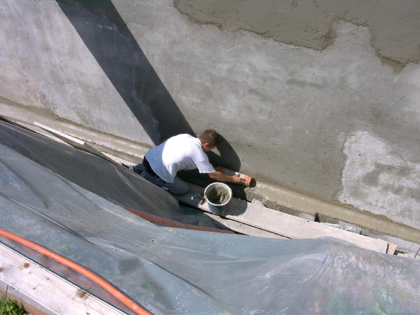

Bei den Abdichtungsarbeiten wurde zuerst eine Hohlkehle aus Zementmörtel MGIII
angebracht

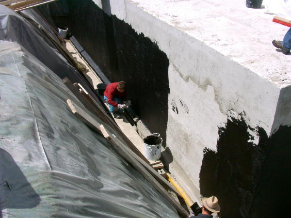

Zum Schluss wurde dann die zweikomponentige Dickbeschichtung aufgetragen.

Grund für diese Entscheidung war,dass es kein Ein-Ausschalen gibts wofür wiegesagt Krane benötigt werden,die ganz einfach Kosten verursachen,die bei Anbauten dieser Größe einfach nicht rentabel sind.
Bei Baufirmen ist die Betonwand die gängigste Methode,da Baufirmen meist über Schalungsmaterial und Baustelleneinrichtung verfügen.
Ich könnte wenn es erwünscht wird noch ins Detail gehen.Was hier beschrieben wurde sind die wesentlichen Schritte beim Bauen und beim Abdichten eines Kellers.
Die Böschungsabsicherung war notwendig wegen des Teils bindigen/nichtbindigen Bodens,der Abzurutschen drohte. bearbeitet von johannes
