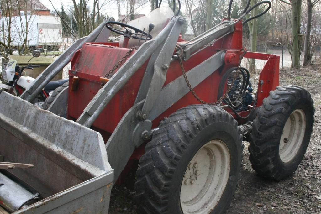

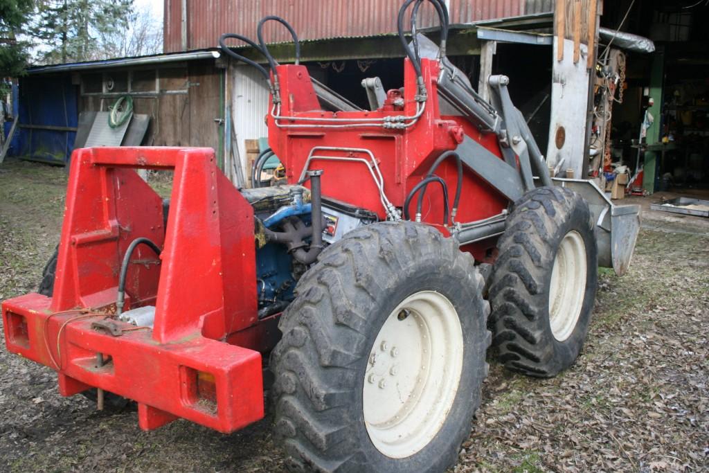

und die sehr stabile "Motorhaube" müßt ihr euch auch noch denken

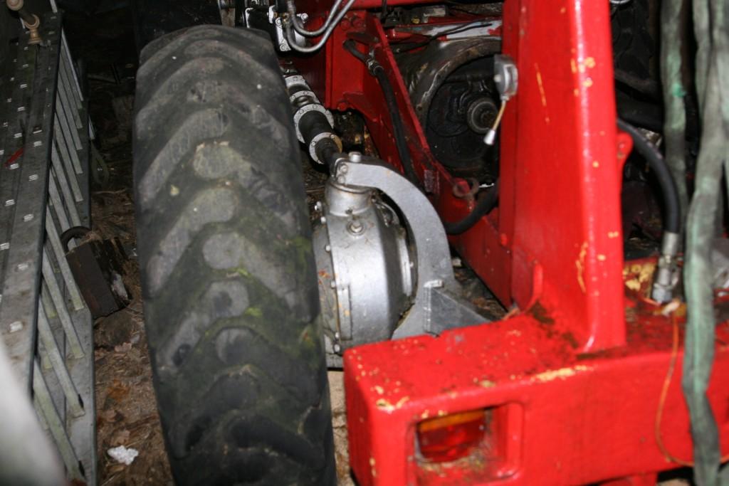

hier noch der Allrad je Seite eine Kardanwelle wie es auch die County Taktoren haben

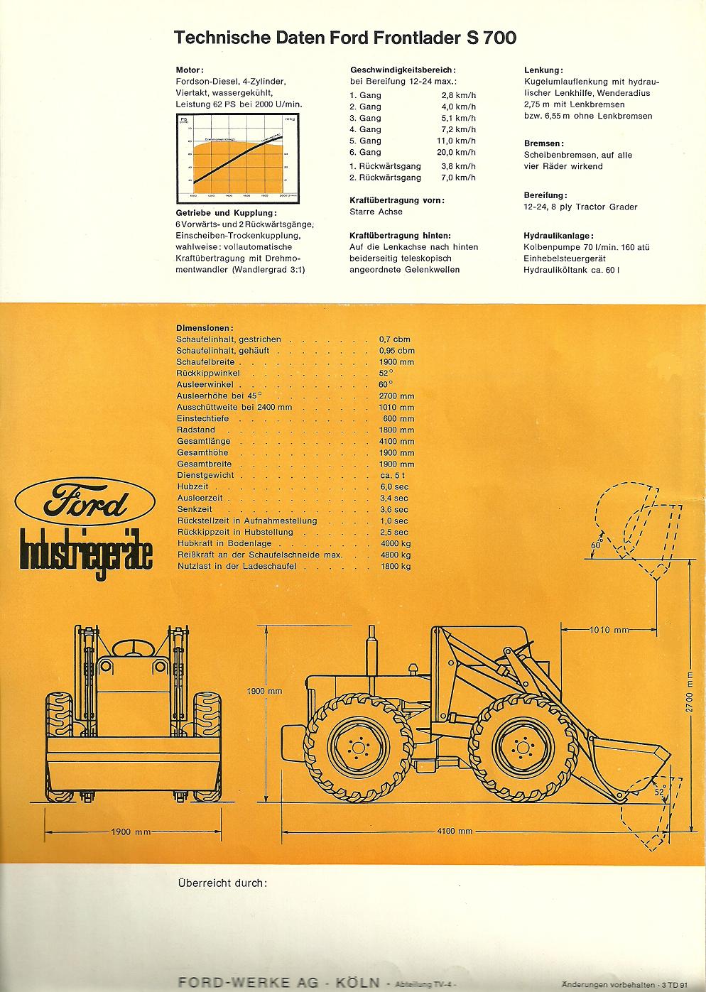

Nun ja, etwas schwierig ist das schon. Die Schaeff-Ladeanlage wurde damals an viele Hersteller geliefert. Kramer, Calzolari (Fiat) und auch Ford. Ich tippe bei diesem Radlader auf einen Ford Frontlader S 700.
Das Baujahr dürfte so um 1962 liegen.
Hier das Datenblatt:
2011/08/post-875-1313346952_thumb.jpg

Jetz bin ich aber angenehm überrascht eine Antwort und ich bemerke sie erst jetzt. DANKE !!
Die Ähnlichkeit Ford S 700 mit meinem Radlader ist schon sehr groß, aber soweit ich weiß hatte Ford ein anderes Allradkonzept, eben nicht mit den beiden Kardanwellen wie es County benutzt.
Ich werde aber noch die Maße überprüfen.
nur die Hinterachse ist lenkbar, eben ein Trecker Fordson county im rückwärtsbetrieb.
