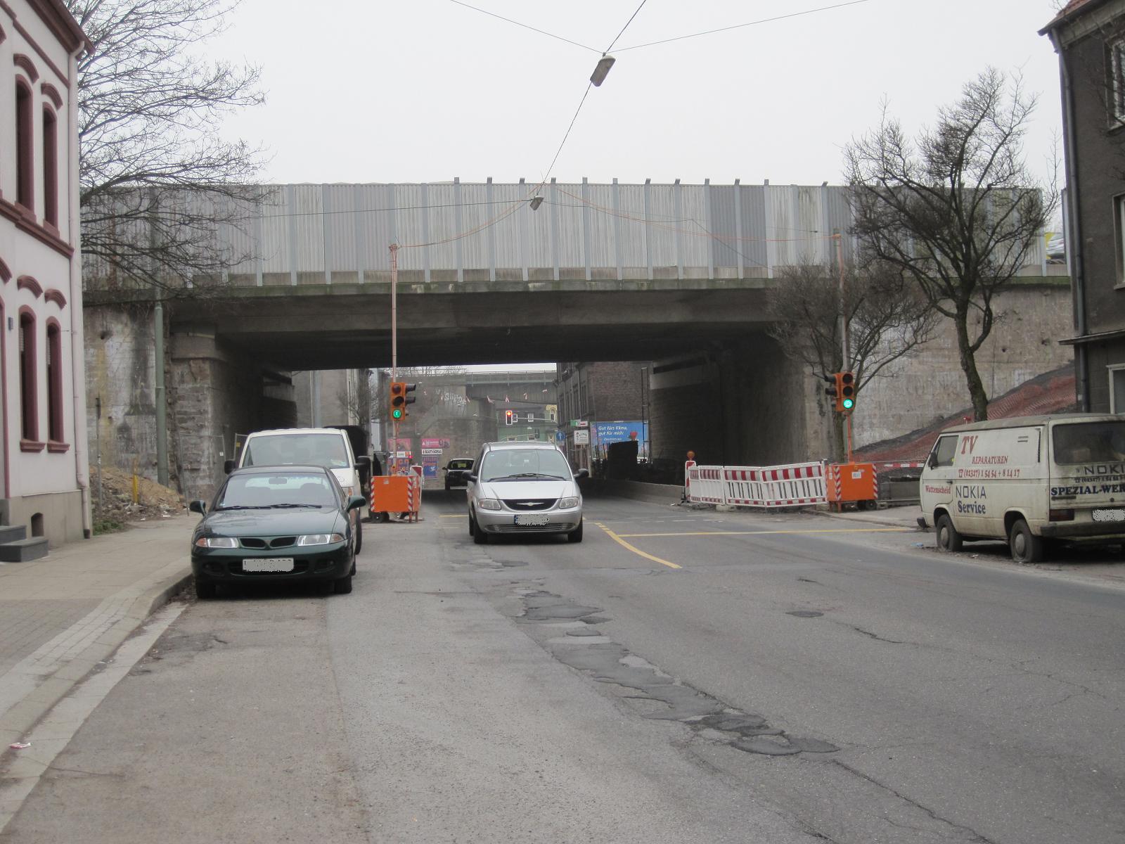

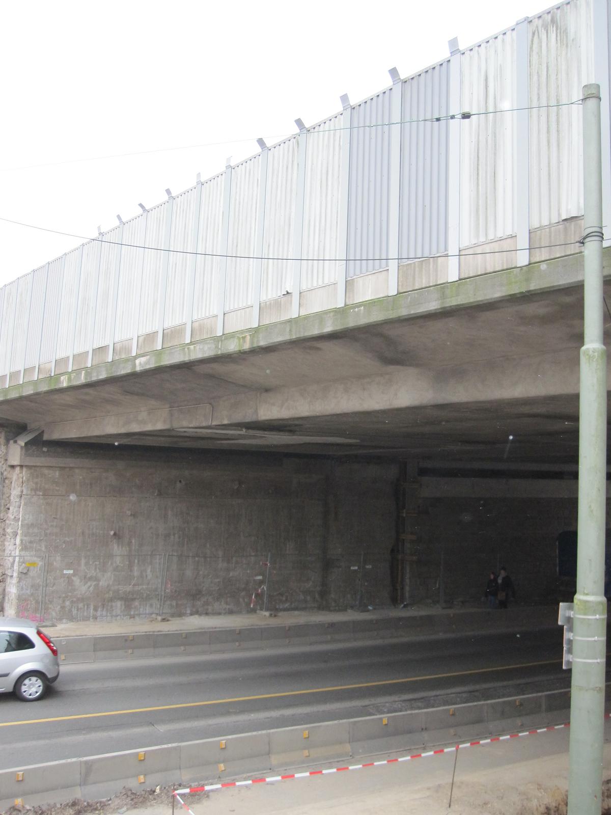

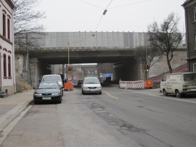

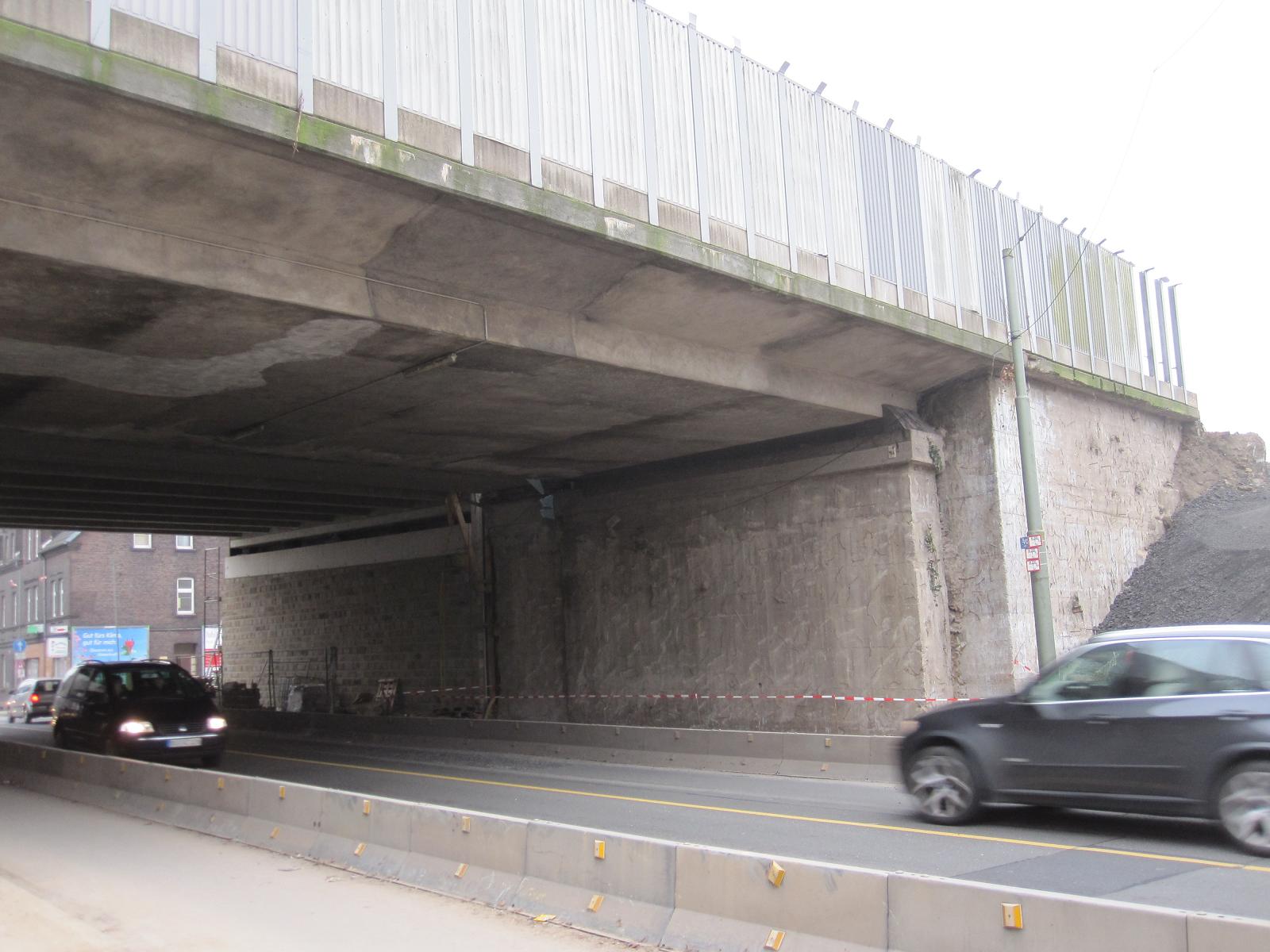

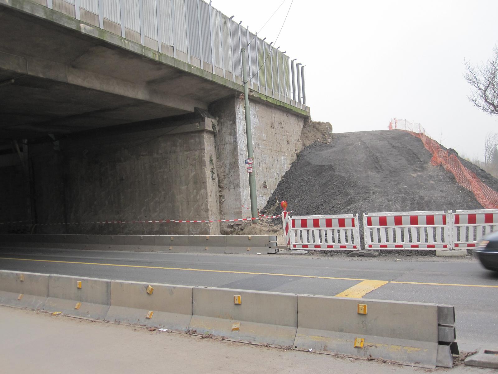

Nun folgt auch bald der nächste Teilabbruch, diesmal über der Westenfelderstr in Wattenscheid.
Hier der link zum 1. Teilabriss Westenfelderstr.
http://forum.bauforum24.biz/forum/index.php?showtopic=40328
Montag 07.02 : Sperrung der Westenfelderstr. abgesperrt wird durch die Firma GVT.
Gegen mittag soll das Fallbett erstellt werden.
Dienstag 08.02 : Zwei Cat 330 fangen an die Brücke per Zange zu zerkleinern.
Freitag 11.02 : Sprengung der beiden Widerlager.

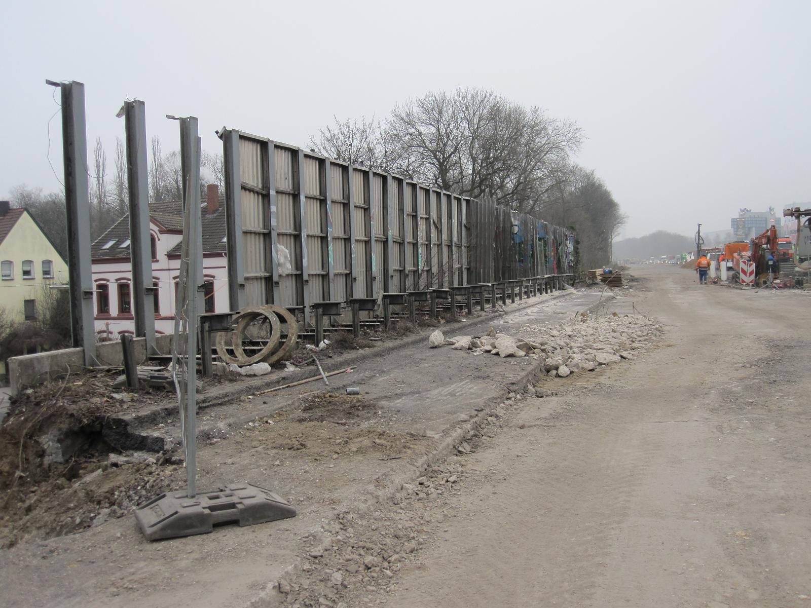

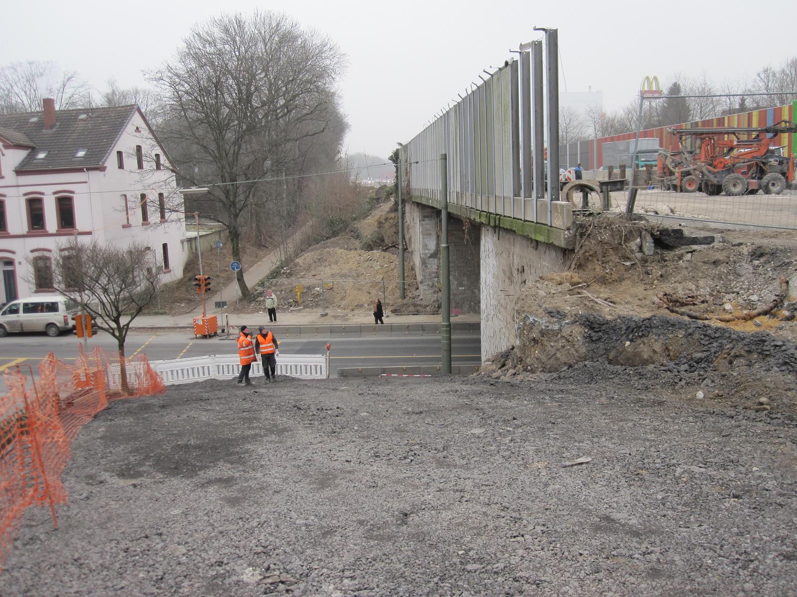

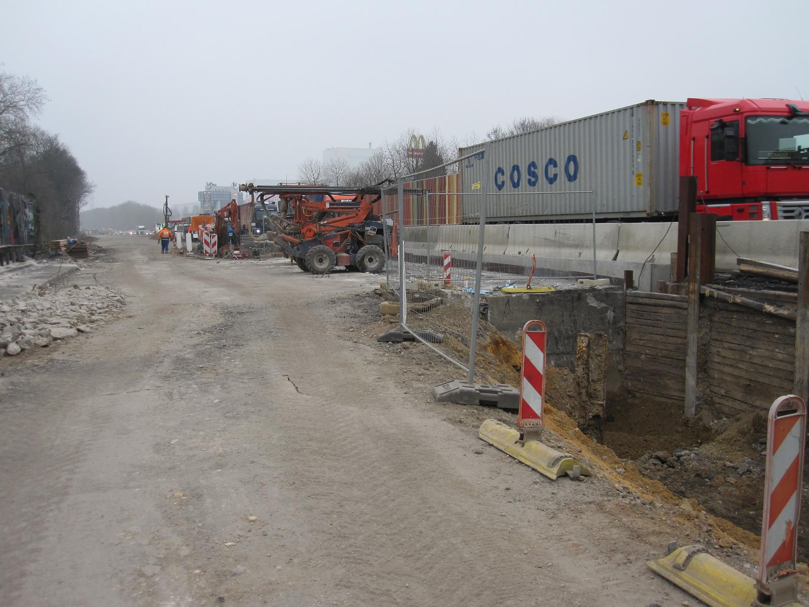

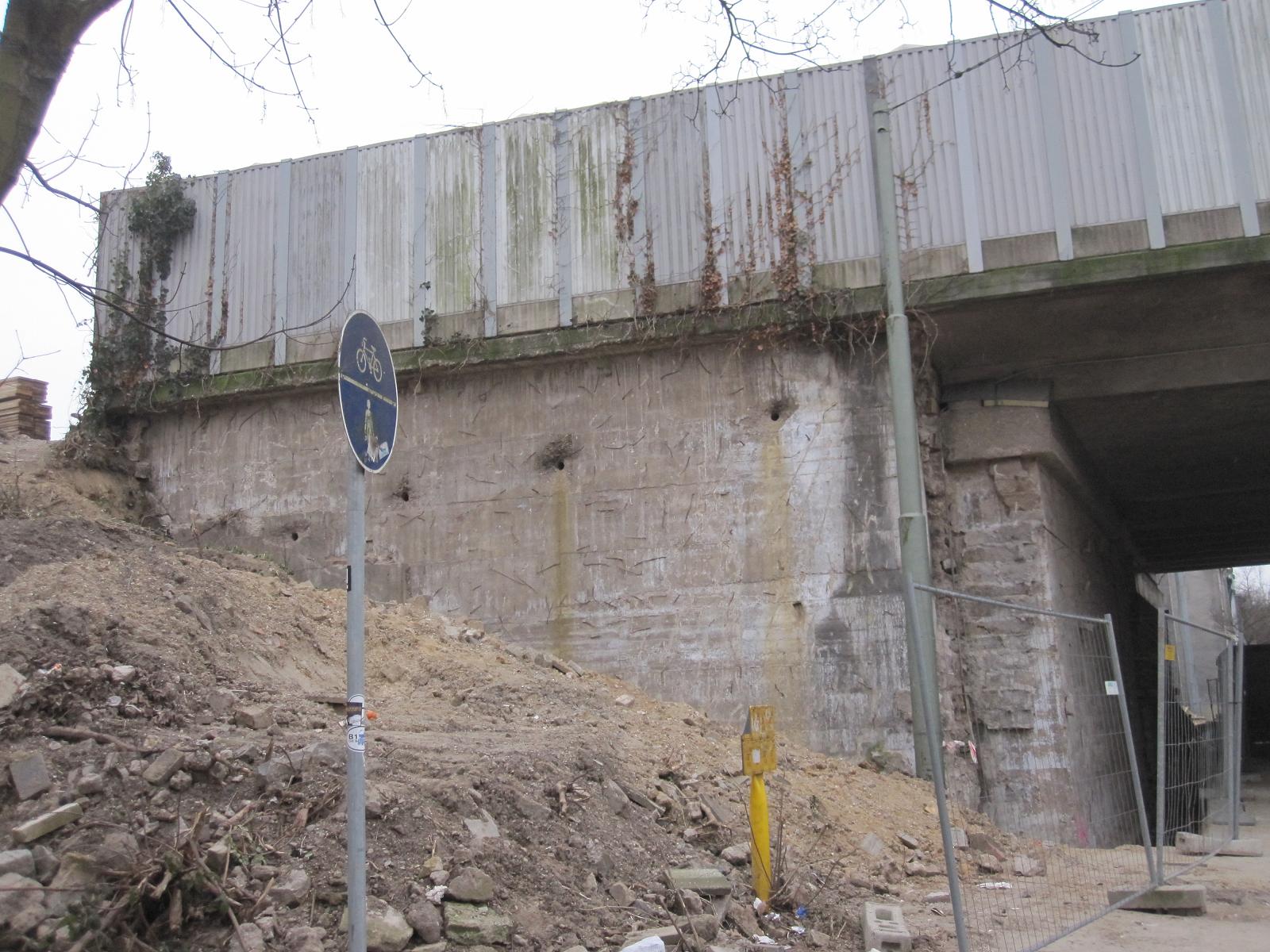

Oben auf der Bahn hat man schon angefangen die Widerlager etwas frei zulegen.
Da aber hier noch der Transport vom Bauschutt Bahnhofstr. lang läuft kann man die Widerlager noch nicht ganz frei legen.

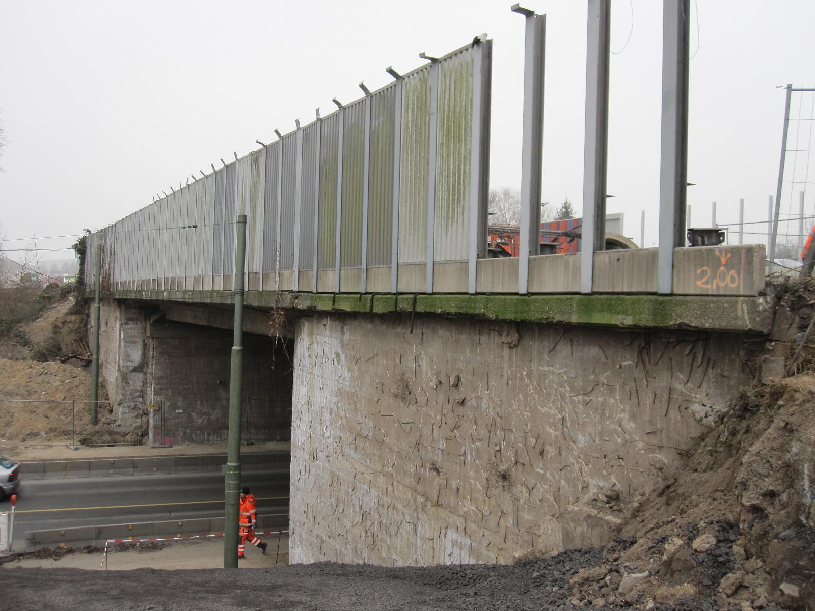

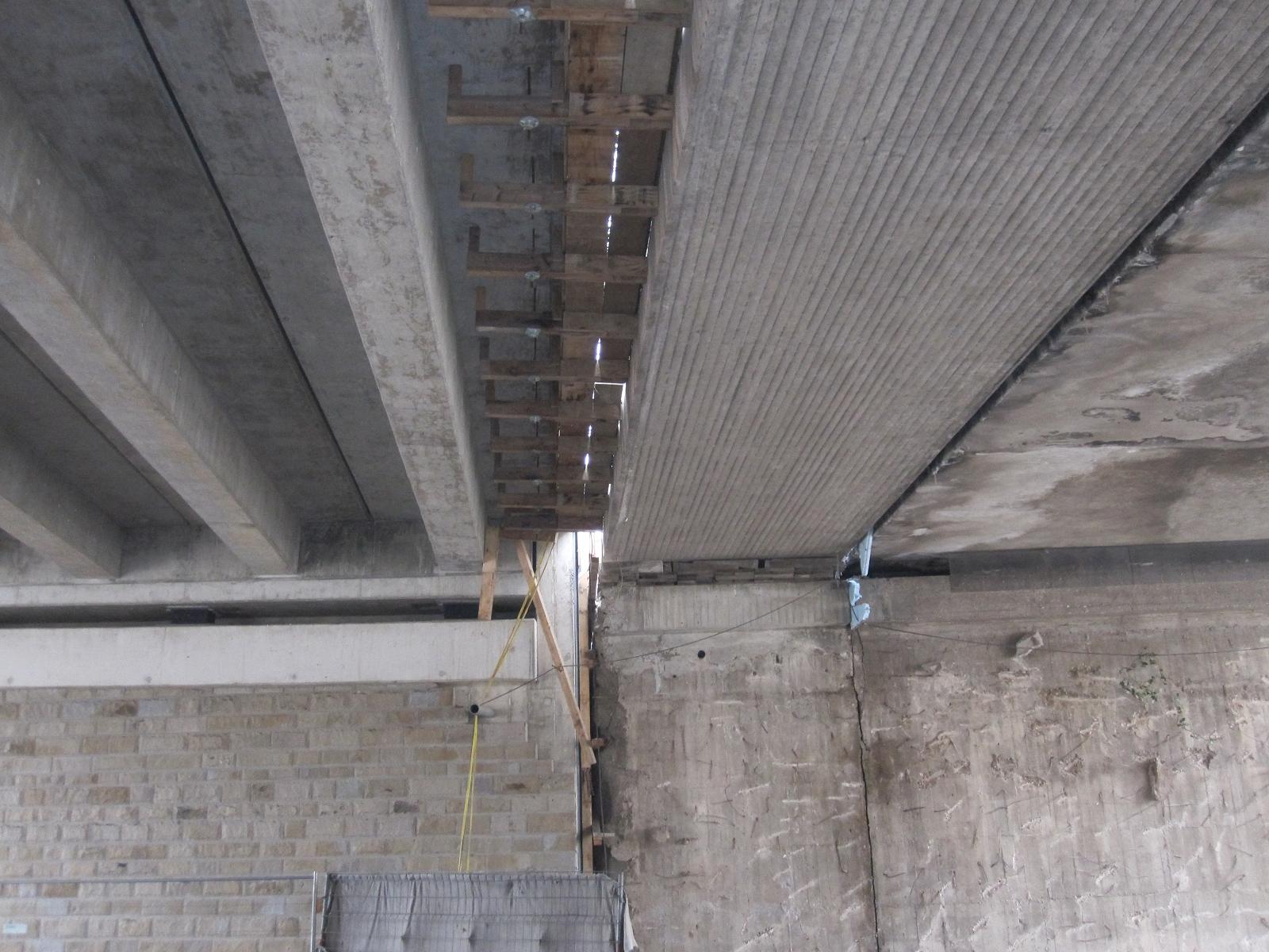

Links im Foto die neue hälfte und rechts die alte - zu den neuen Widerlagern ist nicht viel Platz.
