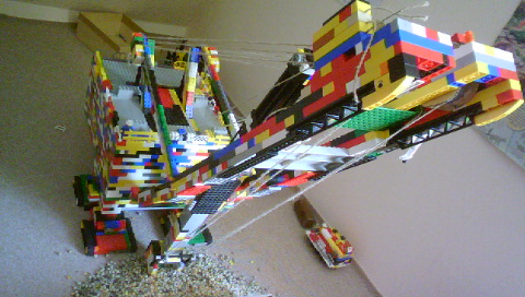

ich wüsste gerne ein paar daten von Bucyrus big hog
möchte ihn nachbauen
matthias

Hallo,
es hat geklappt und ist vollendet.
Danke
Hier ein Bild
