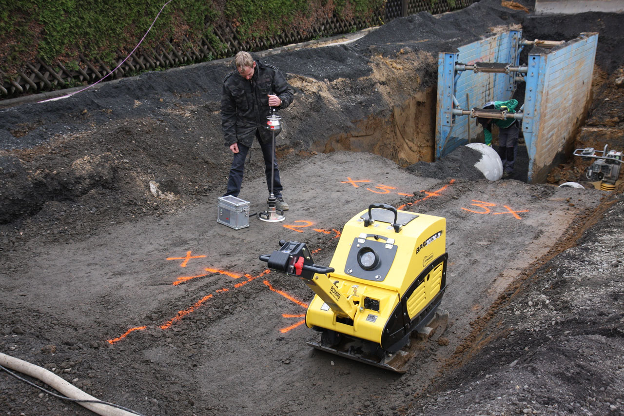

Steigert das System wirklich die Effizienz auf der Baustelle? Das sollte der Test erweisen. Die linke Seite des Kanalgrabens wurde von einem erfahrenen Bediener mit einer BPR 70/70D mit abgeklebtem Display verdichtet. Die LED-Anzeige des Economizers war somit nicht sichtbar und der Bediener verdichtete nach Gefühl. Anschließend wurde die rechte Seite mit sichtbarer LED-Anzeige verdichtet. Der Bediener richtet sich nach einer nur kurzen Erklärung nach den Werten der Anzeige. Die Grabenverfüllung für den Kanalgraben bestand aus einem Mineralgemisch 0-45 bei einer Schütthöhe von 40 cm. Die Vorgabe für den zu erreichenden Verdichtungsgrad war hier 96% Dpr (Proktordichte).
Das Ergebnis war laut Bomag eindeutig: Auf der linken Seite (ohne Economizer) wurden acht Übergänge gefahren. Mit einer dynamischen Fallplatte wurde ein Durchschnittswert Evd von 57 MN/m2 gemessen. Dies entspricht hier einer Proktordichte von 97,1% Dpr, also 1,1% Dpr über dem geforderten Sollwert.
Auf der rechten Seite (mit Economizer) wurde nach sechs Übergängen, also 25% weniger, beim gleichen Test ein Durchschnittswert von Evd = 54 MN/m2 gemessen. Dies entspricht einer Proktordichte von 96,8% Dpr, also 0,8% Dpr über dem Sollwert.
Die beiden zusätzlichen Überfahrten, die der Bediener ohne den Economizer duchführte, erreichten also nur eine minimale zusätzliche Verdichtung von 0,3% Dpr, beanspruchten aber 25% mehr Zeit.
Für Thomas Kolle gibt es nach diesem Test keinen Zweifel mehr: ? Durch die Einsparung der Übergänge konnte die Kanalverlegeleistung insgesamt um 15% gesteigert werden. Der Test hat mich und meine Leute davon überzeugt, in Zukunft auf Bomag Maschinen zu wechseln. Zumal auch die einfache Bedienung überzeugend war. Selbst meine erfahrenen Bediener können so noch effizienter arbeiten."
