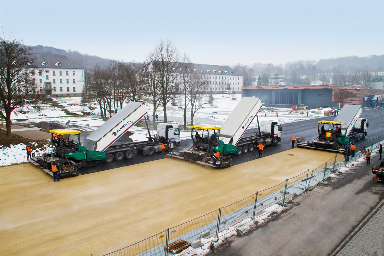

Die Herstellung der Deckschicht erfolgte in einem Arbeitsgang heiß an heiß

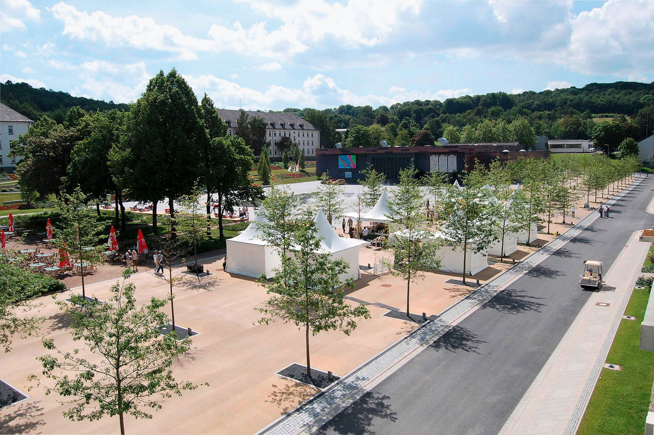

Sommer, Sonne, Blütenpracht ? damit locken die deutschen Landesgartenschauen jedes Jahr Tausende von Besuchern an. Bei der Vorbereitung der Schau in Hemer (Nordrhein-Westfalen) hatten auch Vögele Fertiger einen großen Auftritt: Mit der bisher breitesten Deckschicht aus Farbasphalt verliehen sie dem Forumsplatz die Anmutung eines Strandes. Bei Temperaturen um den Gefrierpunkt gab Bauleiter Hans-Joachim Greitemeier von der Möllmann Straßen- und Tiefbau GmbH den Startschuss zur Gestaltung der sommerlichen Promenade.

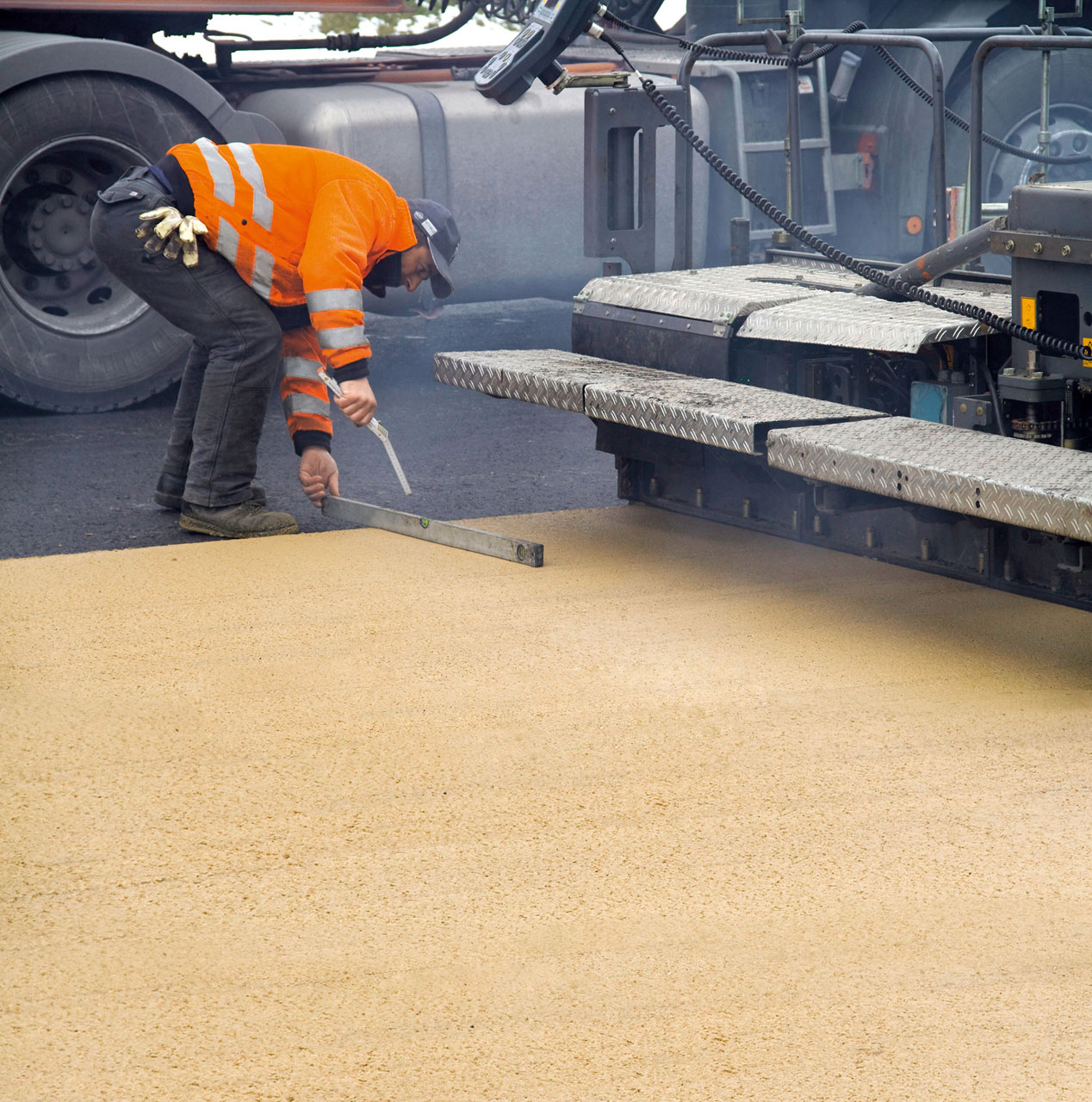

Nach diesen Arbeiten rückten zwei weitere SUPER 1800-2 an, denn für die Deckschicht hatten die Landschaftsarchitekten ein Erscheinungsbild mit perfekten Nähten geplant. Deshalb bauten die drei Maschinen das sandfarbene Mischgut in 3 cm Dicke »heiß an heiß« ein. Um trotz der widrigen Temperaturen den Schichtenverbund sicherzustellen, war die Tragschicht vorher mit Heizgeräten aufgewärmt worden. Zur Nivellierung tastete der erste Fertiger mit einem variablen mechanischen Höhensensor die Randbefestigung ab. Die folgenden Fertiger nutzten Ultraschall-Multi-Sensoren, die sich an der vorher eingebauten Schicht orientierten. Auch bei der Deckschicht arbeiteten alle drei Bohlen vom Typ AB 500-2 TV in 8 m Breite. Entsprechend schnell erledigte das Schwarzdeckenteam den Job mit dem gelben Asphalt: Nach nur zwei Stunden war die Illusion vom 4.700 m2 großen Sandstrand im Sauerland perfekt.
