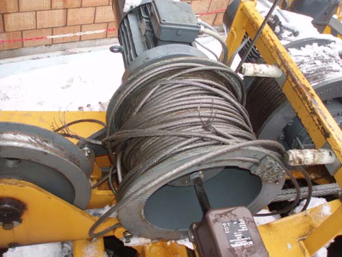

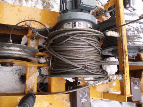

So sieht das Hubseil eines 32TTR aus, nachdem wir letzten Freitag die Steuerung einem unerfahrenen? oder gleichg...? Kranführer einer Drittfirma ausgeliehen haben. sad.gif
Merke: Im Winter fährt man die Hakenflasche am Feierabend nicht zu hoch rauf, damit man am nächsten Morgen zuerst eine Hub-auf-Bewegung machen kann.
Auf der Hubwinde lagen 30cm Schnee, auch nicht die ideale Situation für einen Start. eusa_think.gif
Nun ja, im Nachhinein kann man ja sagen, zum Glück ist nicht mehr passiert....
In diesem Sinne: Unfallfreie Arbeit und schöne Festtage!! wave.gif
eusa_think.gif Da sieht aber mehr nach "Schlappseil" durch "Vereiste Hubseilrolle" aus.
Schnee der am Hubseil hängt setzt sich in der Hubseilrolle ab, Seil drückt gegen Seilabweiser und fertig ist der Salat (Seilsalat)
Haken nicht ganz rauf sowie Katze nicht ganz rein, hat aber eigentlich den Zweck das die Endschalter nicht einfrieren.
