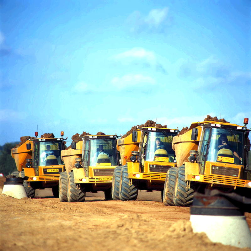

Daten für Hydrema 912C:
- Länge 5,85 m
- Breite 2,47 m (mit std. Reifen. Opt. Reifen 2,20 m)
- Höhe 2,75 m
- Gesamtgewicht 17.320 kg (MultiTip Version)
Für Hydrema 912C sind alle Werte niedriger als die Grenzwerte. Das bedeutet, das man mit dem 912 C, mit oder ohne Last, über öffentliche Strassen fahren kann. Es gibt 4 Varianten des 912C.
- 7t ? 25 km/h
- 7t ? 40 km/h
- 17t ? 25 km/h
- 17t - 40 km/h
Dabei gelten für die verschiedenen Versionen jeweils andere Steuersätze.
Das Foto unten ist von einer Dänischen Autobahnbaustelle, in der 4 Hydrema 912C Kipper gewählt wurden, weil sie, völlig beladen, 250 Meter auf öffentlicher Strasse fahren mussten.
