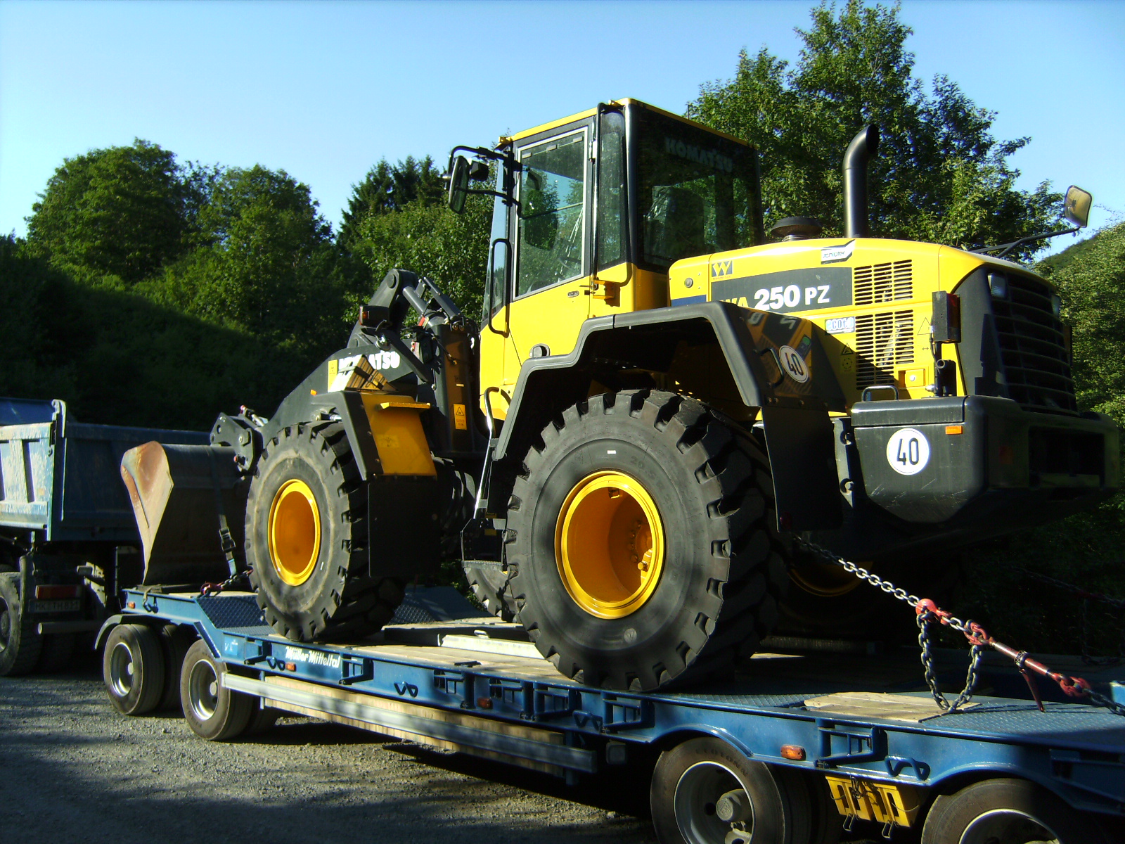

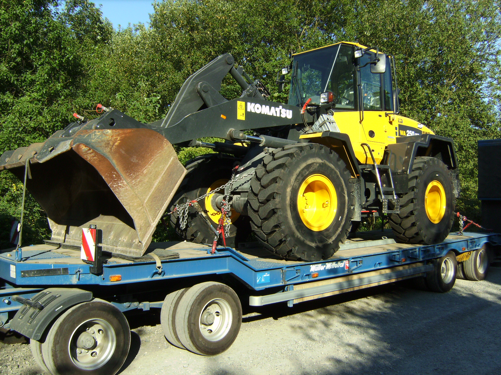

wir überlegen, an unserem neuen Radlader die Reifen ausschäumen zu lassen.
Heute hat mir einer abgeraten. Sein Argument: Durch das Mehrgewicht steigt der Dieselverbrauch spürbar an. Durch das höhere Gewicht kann die Maschine überlastet werden.
Der Radlader läuft hauptsächlich mit der Brecheranlage und auf Abbruchbaustellen.
