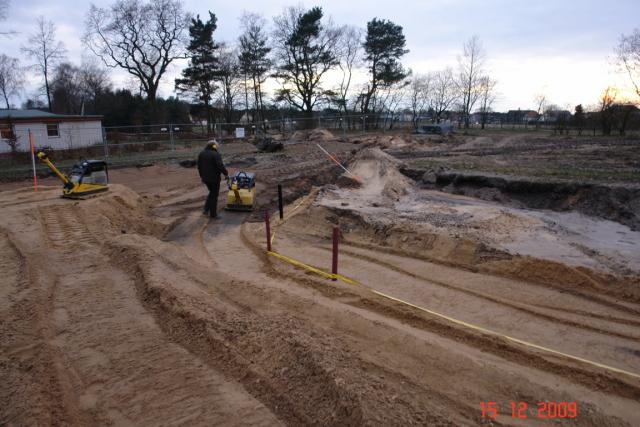

Ich hatte für zwei Baumaßnahmen jeweils die 100-70 mit E-Starter von Wacker angemietet. Baumaßnahme 1 hatte ca. 5000 m2, Baumaßnahme 2 ca. 4.500 m² Baustraßen und ca. 6.000 m³ Boodeneinbau. Die gesamten Massen wurden mit drei Wacker-Platten verdichtet - 100-70, 6055 und 5045. Die Werte bei den Verdichtungskontroolen waren durchweg sehr gut. Die Flächenleistungen waren im Vergleich zu den beiden anderen Platten hervorragend.
Hier die 100-70 im Einsatz beim Verdichten einer Kabeltrasse
