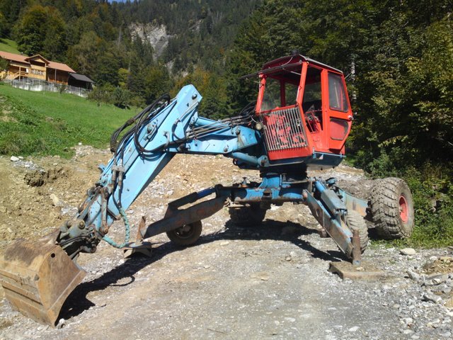

Ich selbst bin Sprengbefugter und Schmied, zur Zeit fange ich gerade mit dem Umbau meines Hauses an und habe mir einen Kaiser x5 zugelegt und möchte gerne meine oberflächlichen Kenntnisse verbessern und Fehler vermeiden

Schicker Schreitbagger
