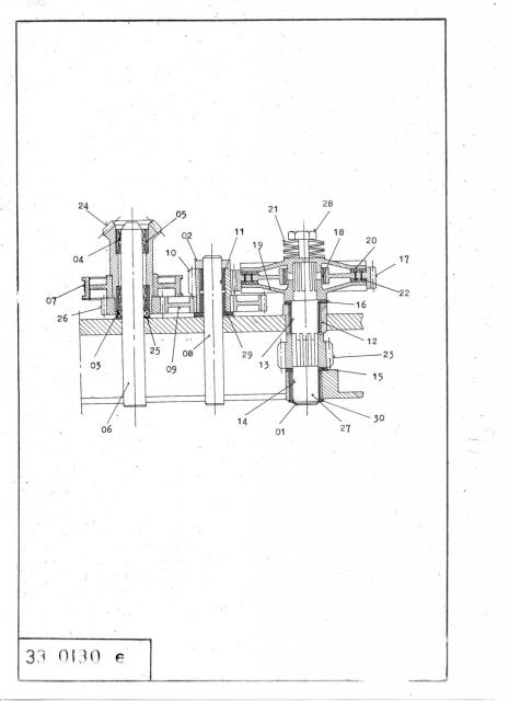

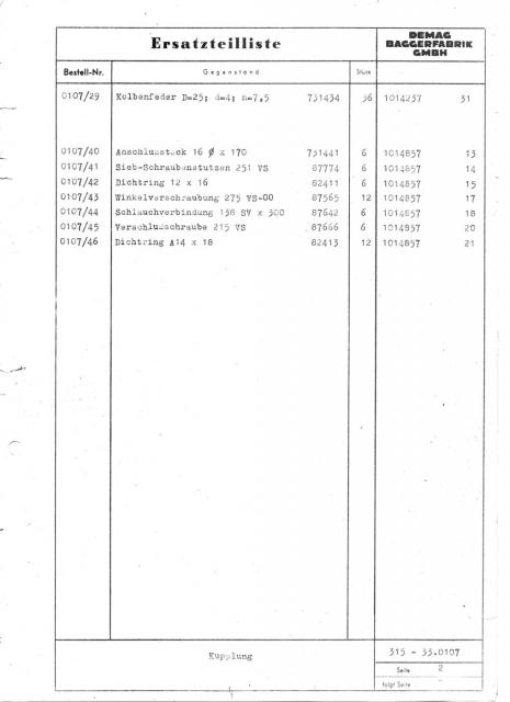

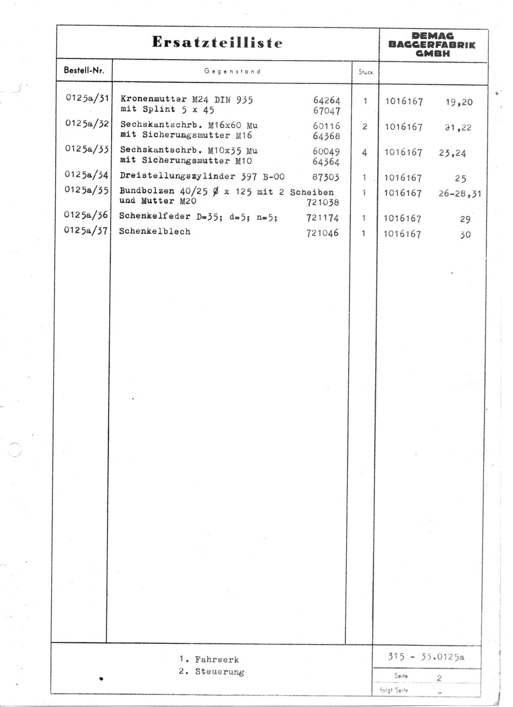

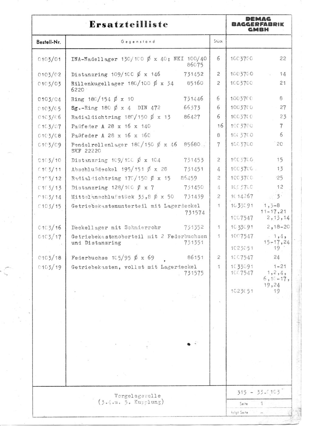

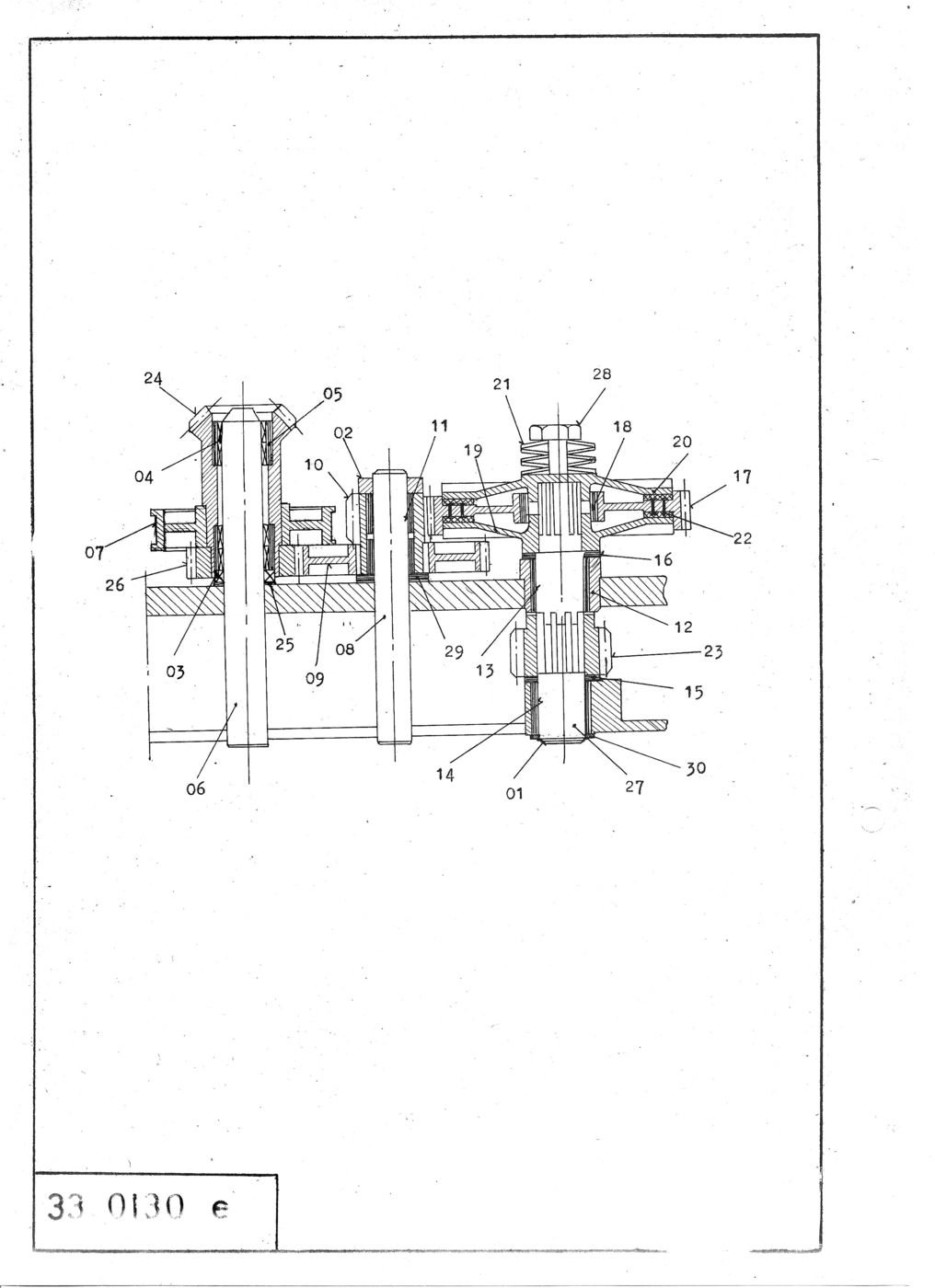

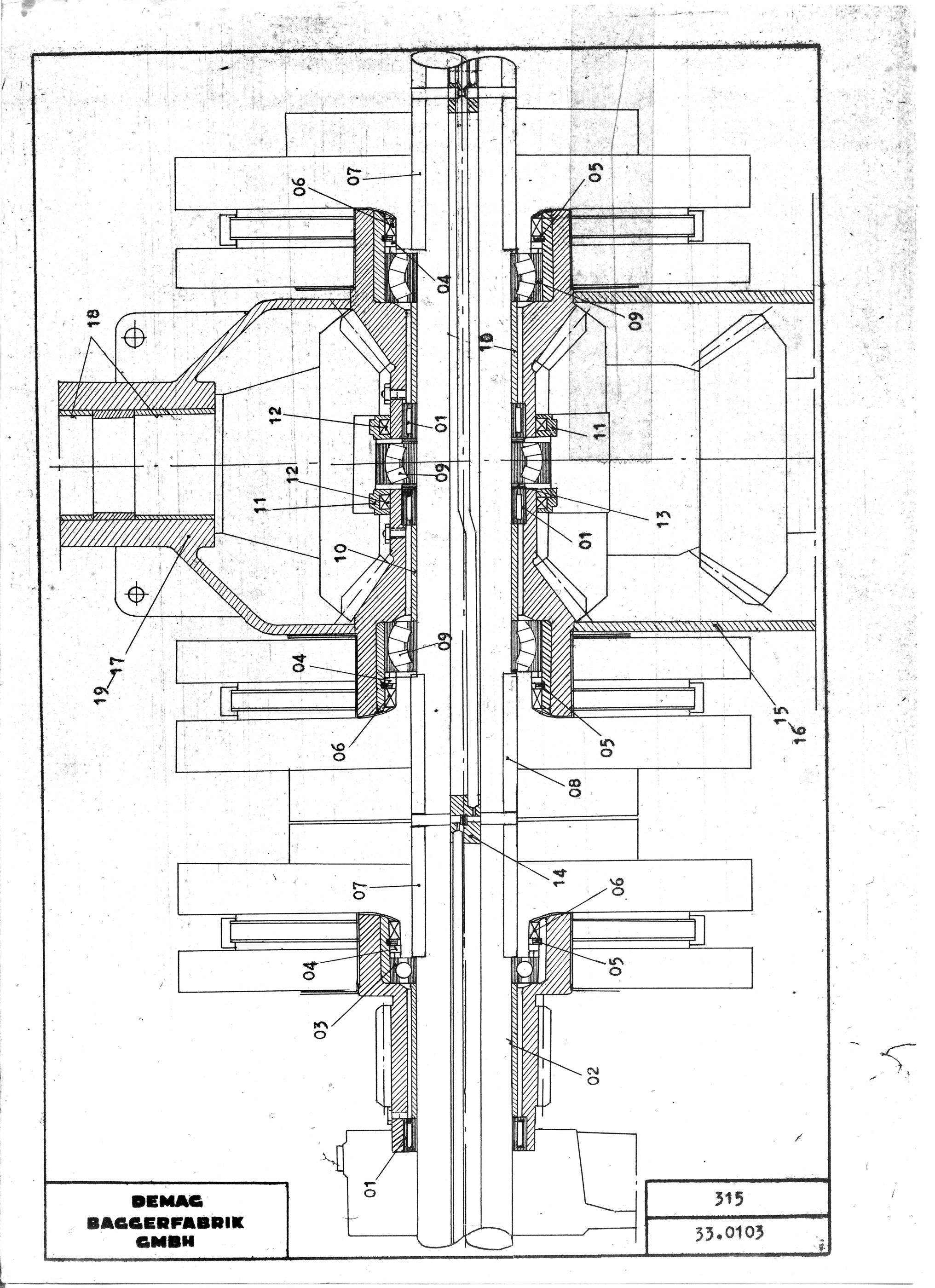

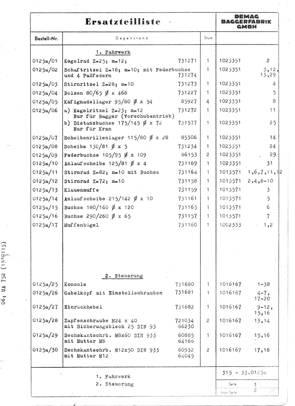

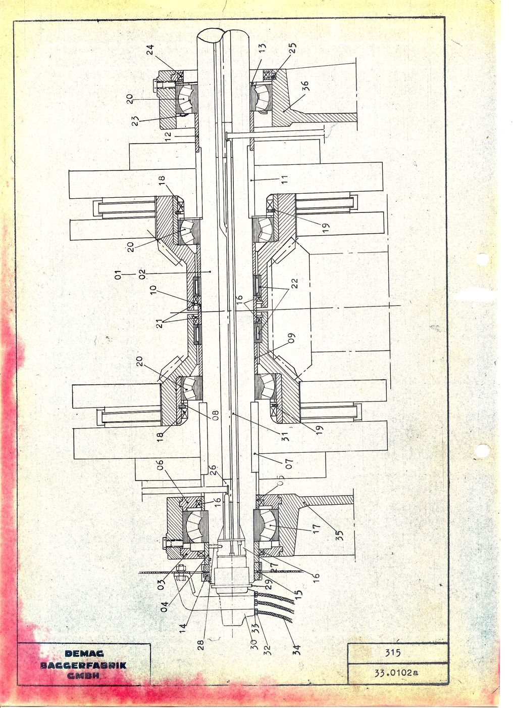

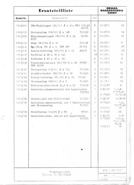

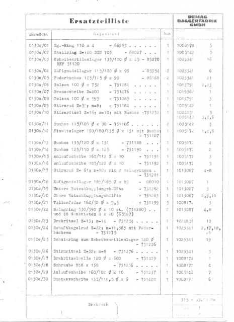

Weil Carsten das vielleicht gebrauchen kann und andere sich vielleicht darüber freuen, poste ich hier mal die Scans der Ersatzteilliste des BL315 an der Mosel, von dem es ja hier genug Fotos im Forum gibt:
