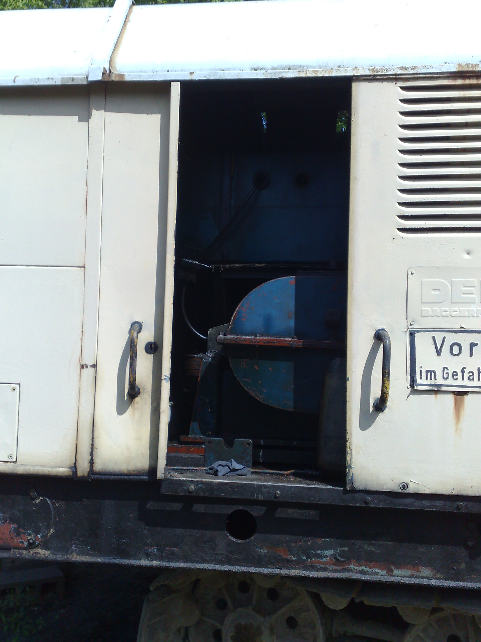

Hier ist ein Bild eines BL315 (dessen Oberwagen praktisch baugleich mit der Schienenversion war und lediglich einen stärkeren Motor hatte) von der rechten Seite, wo man den Kettenkasten vom Drehmomentwandler sieht, der zur Vorgelegewelle führt:
Du siehst, da ist noch viel Platz zwischen Motor und dem Ende des Oberwagens. Man konnte da problemlos kürzen, weil dort nur leerer Raum und dann der Ballast ist.
