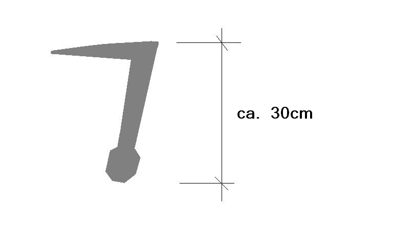

wir suchen die genaue Bezeichung für die Eisenhacken,die im Kanalbau verwendet werden.
Trotz intensiver Suche auf Fachmessen sind wir noch nicht fündig geworden.
Desweitern wären wir für einen Tipp über Werkzeughändler,die diese Hacke verkaufen sehr dankbar
Sie ist komplett aus Eisen .Anbei eine kleine Skizze:

So wie es Scheint ist das teil der zeichnung nach nen Hammer vom Dachdecker-zum Schindeln oder Schiefer nageln! Die sehen genauso aus !!!IPB Bild

Bei den Kanalbauern bei uns werden sie zum Rohre freihaken, Keramikrohre punktgenau aufklopen hergenommen.Mit der Unterseiten kann man dann die Rohre sehr gut unterstopfen.
Mittlerweile hab ich mir mal ne Haubrücke vom Dachdecker-Bedarf gekauft und werd es ein wenig bearbeiten damit die Form hinkommt.

Ein Geologenhammer kommt auch in Frage, weil man bei Kabellöchern besser rund um die Kabel freilegen kann bearbeitet von johannes
