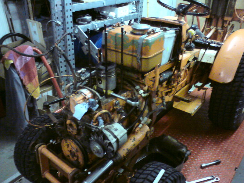

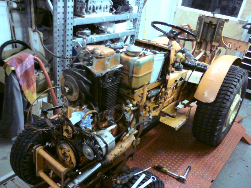

Kann es sein, daß zwischen Zylinderfuß und Kurbelgehäuse keine Dichtung vorgesehen ist? Soll in den ET-Listen nicht vorgesehen sein. Ist übrigens nicht mein Schlepper...
