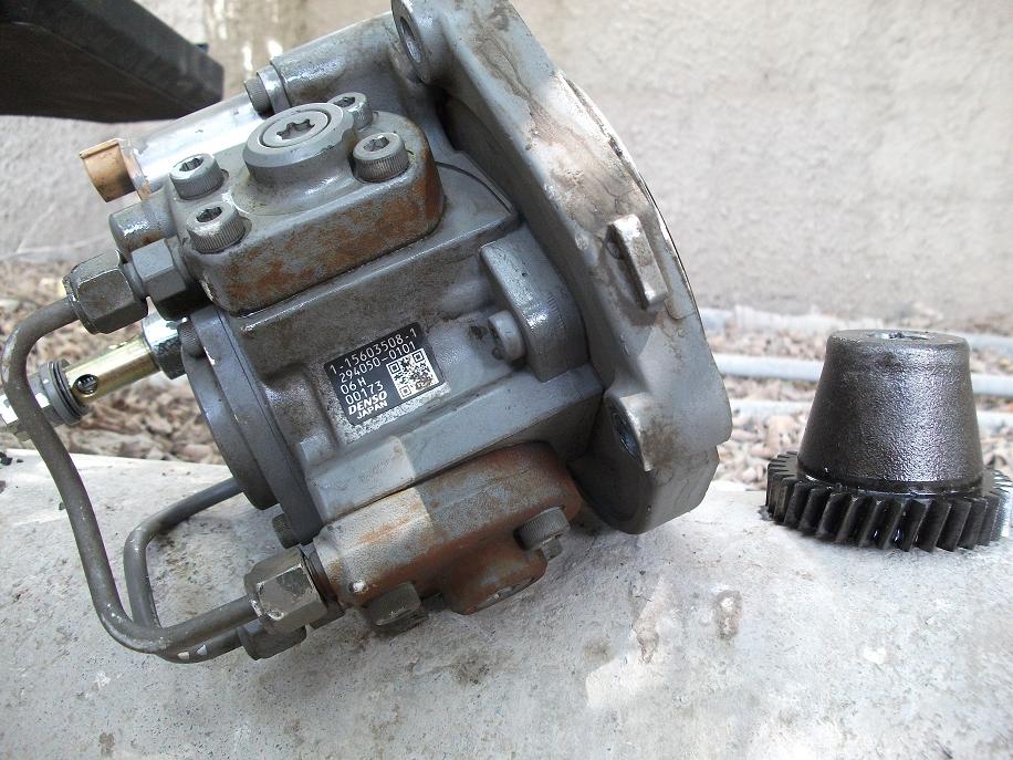

Hallo Leute,
ich habe ein problem wo ich im moment nicht Durchblicke, es geht um einen Radlader Hitachi ZW250 mit Isuzu Motor des Typs.: 6HK1XYWT-20 mit dem problem das der Motor nicht Startet durch ein leeres common – rail system. Nach einiger sucherei fand ich ein absolutes leeres common-rail rohr und auch die Pumpe liefert nichts, filter und niedriger Kreis sind in ordnung Diesel kommt bis zur Pumpe, auch den kleinen Filter im zulauf der Pumpe habe ich kontrolliert, die Pumpeliefert nichts. Hitachi meint es könnten die Einspritzventile sein, verstehe ich im moment nicht, da ich auser den stecker für die kleine entlüftungspumpe (die funktioniert) und den stecker des temperaturfühlers keinen Anschluß finden kann und ich nicht verstehewie den förderleistung der Pumpe unterbrochen wird. Ich denke es ist die Pumpe. Es handelt sich um eine Denso HP- die mit der torx schraube oben. Vielleicht kann mir BITTE jemand von euch weiterhelfen mit einer Zeichnung der pumpe und liebenswürdiger erklärung der funktion. Übrigens ich habe bis vor einer Woche noch bei einer Komatsu Vertretung gearbeitet sperrte leider zu (Krise), jetz arbeite ich bei einer Baufirma und das ist meine erste reparatur in dieser Firma „blöd“ sad.gif .
Danke
Peter

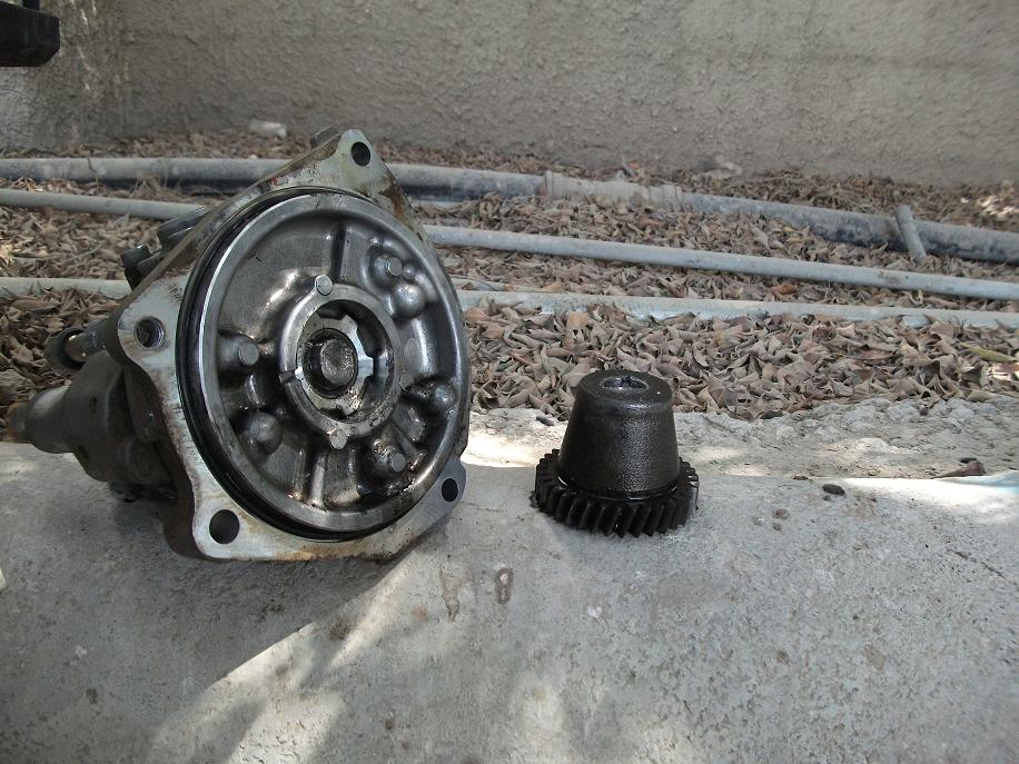

Entschuldigung hatte beim hochladen einen Stromausfall, ganz einfach welle abgebrochen.
