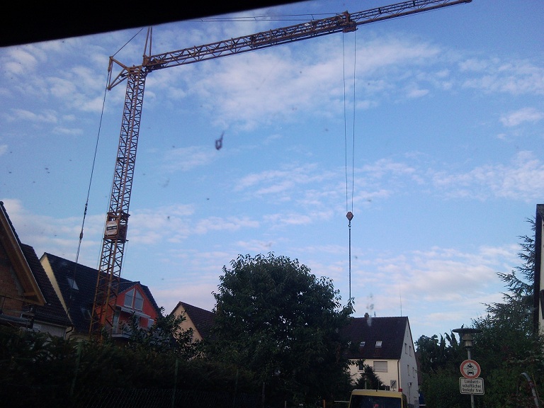

Morgens um 7:30Uhr

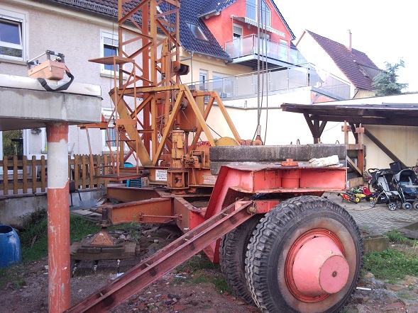

der Kran steht noch es ist ein T24 BJ 1984 mit der seltenen kleinen Hakenflasche
2010/09/post-5915-1283369031_thumb.jpg

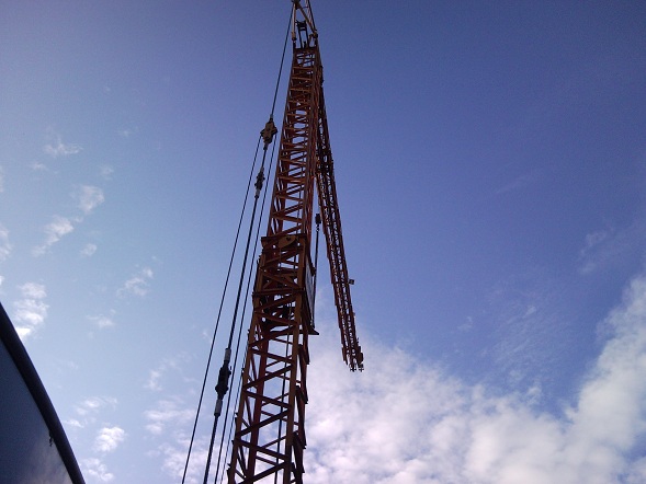

Als erstes musste der Ausleger herein geholt werden. Normal wird dies per Funk an der Auslegermitte gemacht.
Leider geht ein Magnetschalter nicht, deshalb musste der Schütz von Hand betätigt werden um die Verriegelung zu lösen. Nun konnte ich mit dem Katzmotor den Ausleger einziehen, während der Monteuer den Schütz drückt.
Bild:
Ausleger ist drinnen
2010/09/post-5915-1283369208.jpg

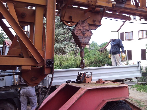

Aber soviel: wir mussten das hintere Fahrwerk aus ca 10m Ausladung abladen.... selbst der Monteuer schluckte weil er nicht näher ran kam......
Fahrwerk angeschlagen angezogen......... die hintere Stützspindel hob sich ca 2 cm an.... aber er packte es.....
beim nächsten Bild ist zu sehen die Flasche in Transportposition
2010/09/post-5915-1283369605.jpg

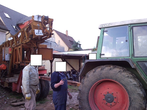

Wegen der engen Ausfahrt haben wir einen Schlepper eines benachbarten Bauern angefordert
2010/09/post-5915-1283369674.jpg
