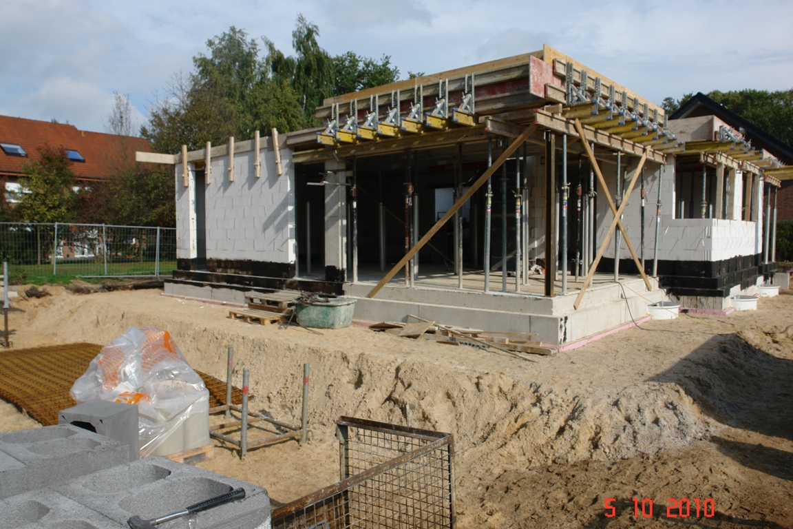

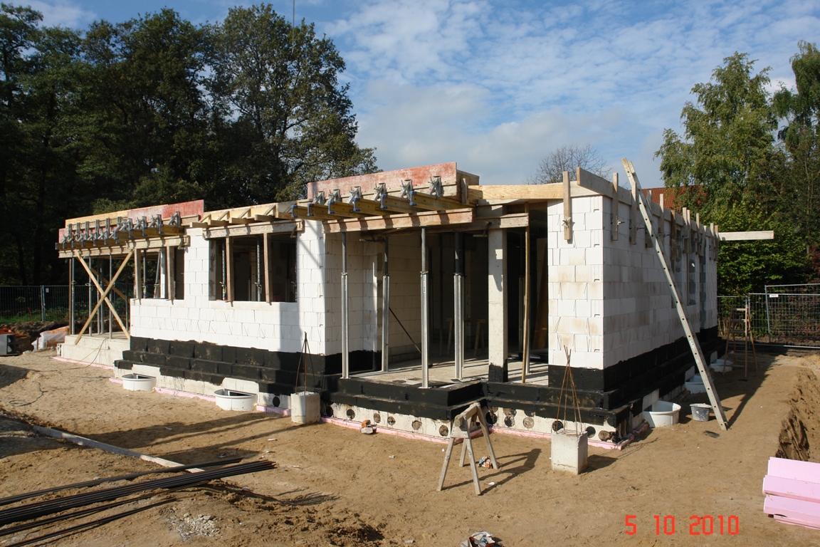

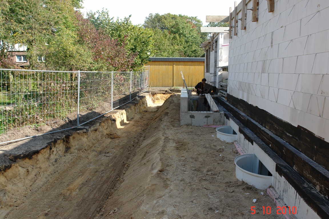

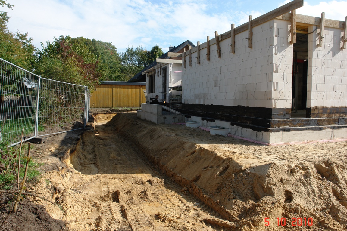

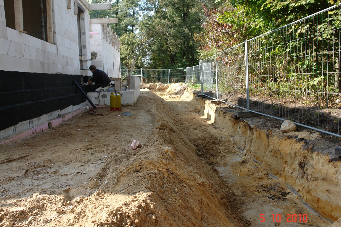

Danke für die Bilder, sieht sauber aus das Fugenband top.gif Kannst du dich noch umhören wieso man keine Nobbenbahn vor die Dämmung legte ?
Hallo Michael,
Noppenbahnen erfüllen meines Wissens zwei Funktionen:
1. Sie schützen die Isolierung gegen Feuchte/Wasser (die es hier nicht gibt, da weiße Wanne)
und
2. Sie haben eine Dränfunktion (auch hier nicht erforderlich, da es keine Ringdränage gibt)
Hier wurden die Dämmplatten aus Hartschaum (Styrodur) direkt auf die Betonwand aufgeklebt und mit Sandboden verfüllt. Da reicht, denn die Dichtheit garantiert die "Weiße Wanne". Der Keller steht später im Wasser.
