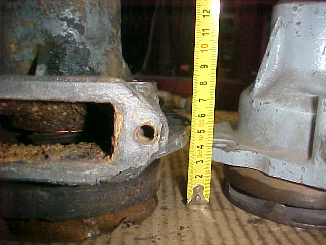

Suche DRINGEND für meinen ÖAF Tornado 19.230HK (mit 230 PS MAN Motor), Bj. 1971 eine Wasserpumpe.
Derselbe Motor wurde logischerweise auch in den MAN Haubern verbaut!
Wer kann helfen???
Bin auch für Hinweise dankbar!
Hi !
Hast Du zufällig den Motortyp und ein Bild von der Pumpe ?
Dann könnt ich mal nachfragen !
Gruß Daniel
Motor-Typ ist (angeblich) ein D2356!?
Warum "angeblich": Ich hatte sogar eine Teilenummer, die mir aber nichts gebracht hat. Warum, seht Ihr auf dem Vergleichsbild. Ich dachte nämlich, ich hätte endlich eine passende Pumpe aufgetrieben - die lt. Katalog bzw. Teile-Nummer passen sollte ...

Mmh, die Teilenr die Du hattest, steht wohl auf der alten Pumpe drauf oder hattest die nur vom Katalog ?
Gruß
Nein, die stammte aus dem MAN-Katalog.
Das ist die 51.06500.6128 bzw. .6129
