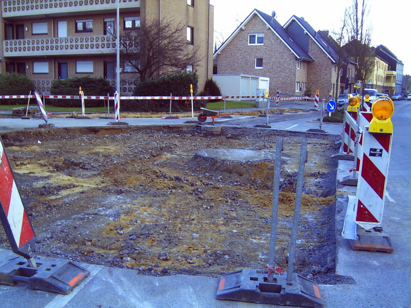

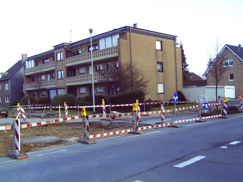

Seit gestern dem 12.01.2005 wird im Kreuzungsbereich Immelmannstraße/Hehnerholt in Mönchengladbach ein Kreisverkehr gebaut. Nachdem die Firma Solbach mit dem Kanal im Kreizungsbereich fertig ist, wurde mit dem Bau des Kreisverkehr angefangen Der Kreisverkehr wurde nötig weil an dieser Kreuzung im Schnitt monatlich 5 Auffahrunfälle waren. Durch den Bau des Kreisverkehrs soll der Unfallbrennpunkt erheblich entschärft werden. Die Firma Hamelmann aus Kempen/NRW hat bei der Ausschreibung den Auftrag erhalten und wird innerhalb von gut 3 Monaten den Kreisverkehr erstellen. Die Baukosten belaufen sich auf ca 150.000 Euro.
Hier das Auftragsvolumen und einige Fotos:
- 250 t Aufbruch/Aushub, z. T. teerhaltig
- 160 m² Plattenbelag herstellen
- 280 m² Plattenbelag umlegen
- 1.000 m² Bit. Fläche fräsen
- 900 m² Asphaltbinder liefern und einbauen
- 1.100 m² Splittmastixasphalt liefern und einbauen

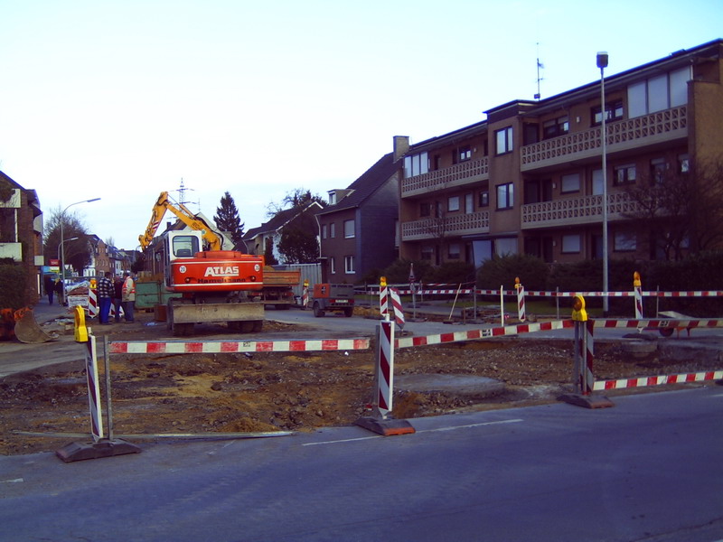

Im Hintergrund ist der Liebherr Bagger von Solbach zu sehen. Dort wurde zu dem Zeitpunkt noch Hausanschlüsse gemacht.

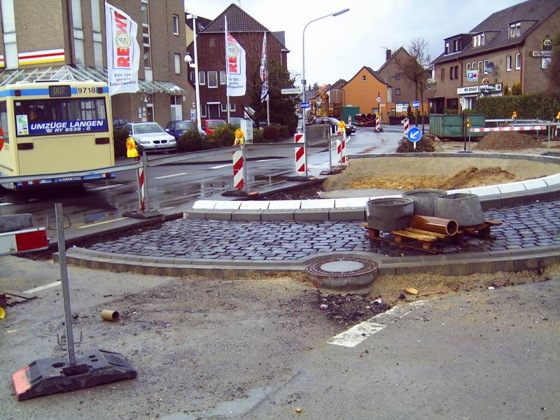

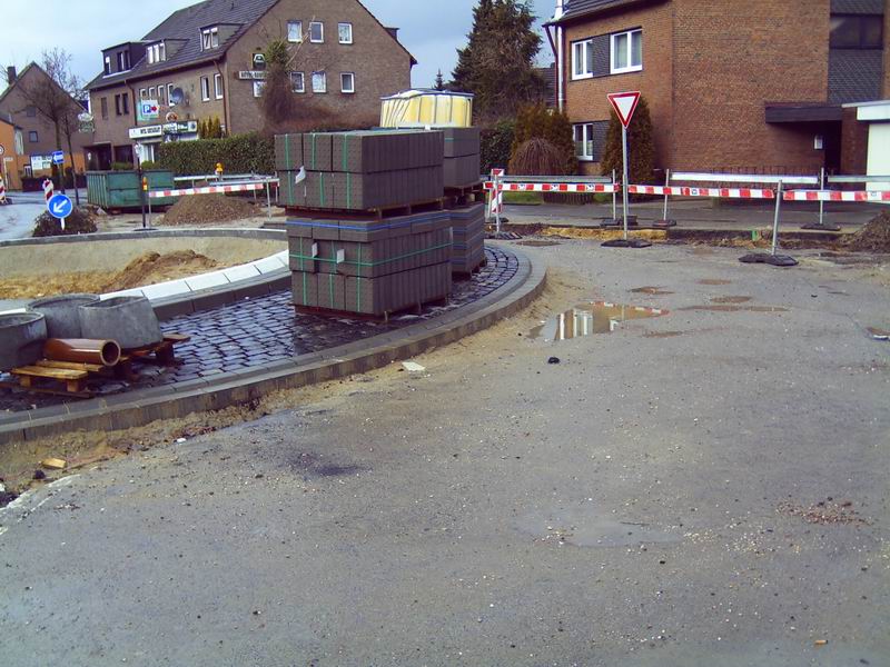

Neue Fotos. Gut 4 Wochen sind inzwischen Vergangen seit Baubeginn und die Firma Hamelmann hat bereits fast den halben Kreisel sowie einige Seitenräume fertiggestellt.
