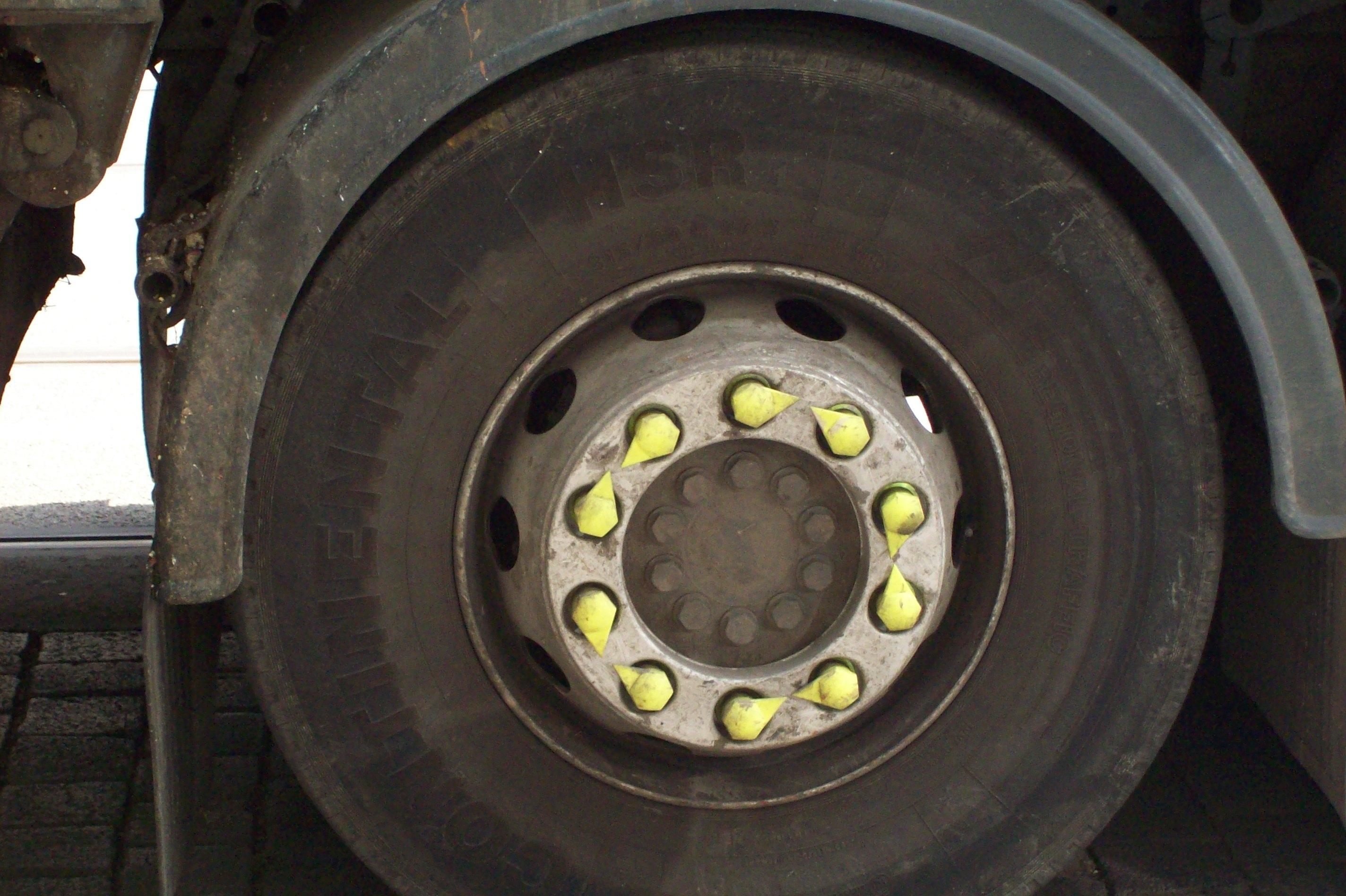

Seit einiger Zeit sind mir Plastekappen auf den Radbolzen aufgefallen -ist es nun eine Art Verzierung oder hatt es eine andere Bedeutung ?
Mfg Lothar
2010/08/post-7076-1281035388_thumb.jpg
Ich denke mal das ist eine optische Kontrolle, ob noch alle Radbolzen fest sind. Stehen die Dinger nichtmehr zueinander, ist was Faul.

Hallo Maddin 1 !
So wie Du es beschreibst ist die Sache vollkommen klar ,sobald die Spitzen nicht mehr zueinander Zeigen ,ist die Radmutter lose top.gif Warum binn ich nicht selber auf die Idee gekommen sad.gif
Währe doch ein nützliches Zubehör für die LKW-Industrie ,somal der Radbolzen auch geschützt wird ( Staub ,Dreck usw .) klatsch.gif
