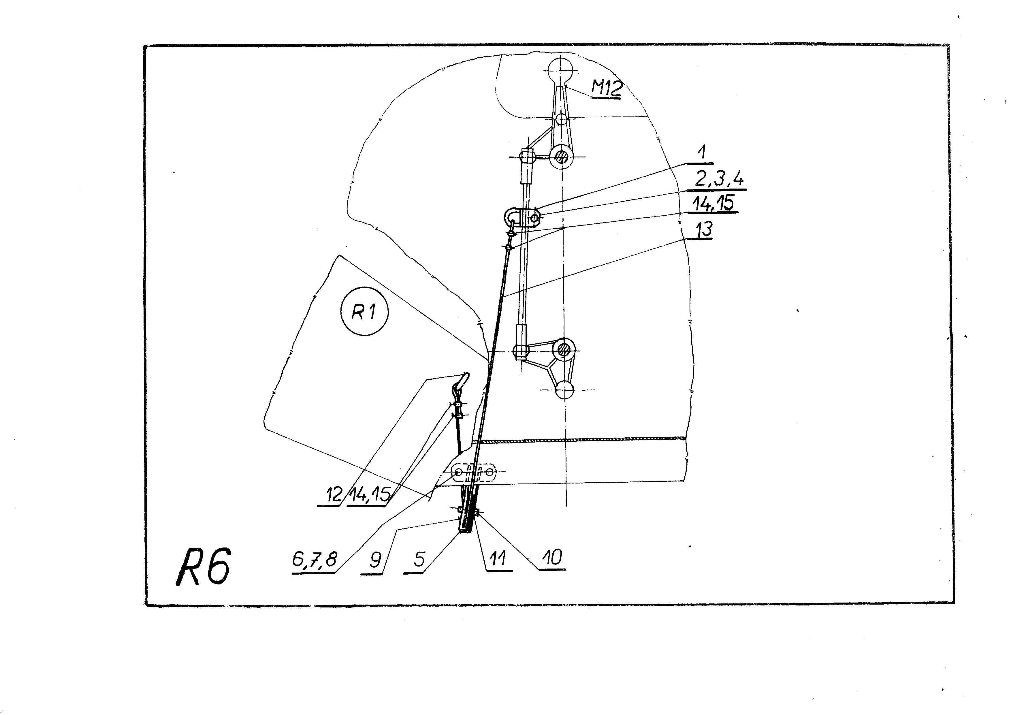

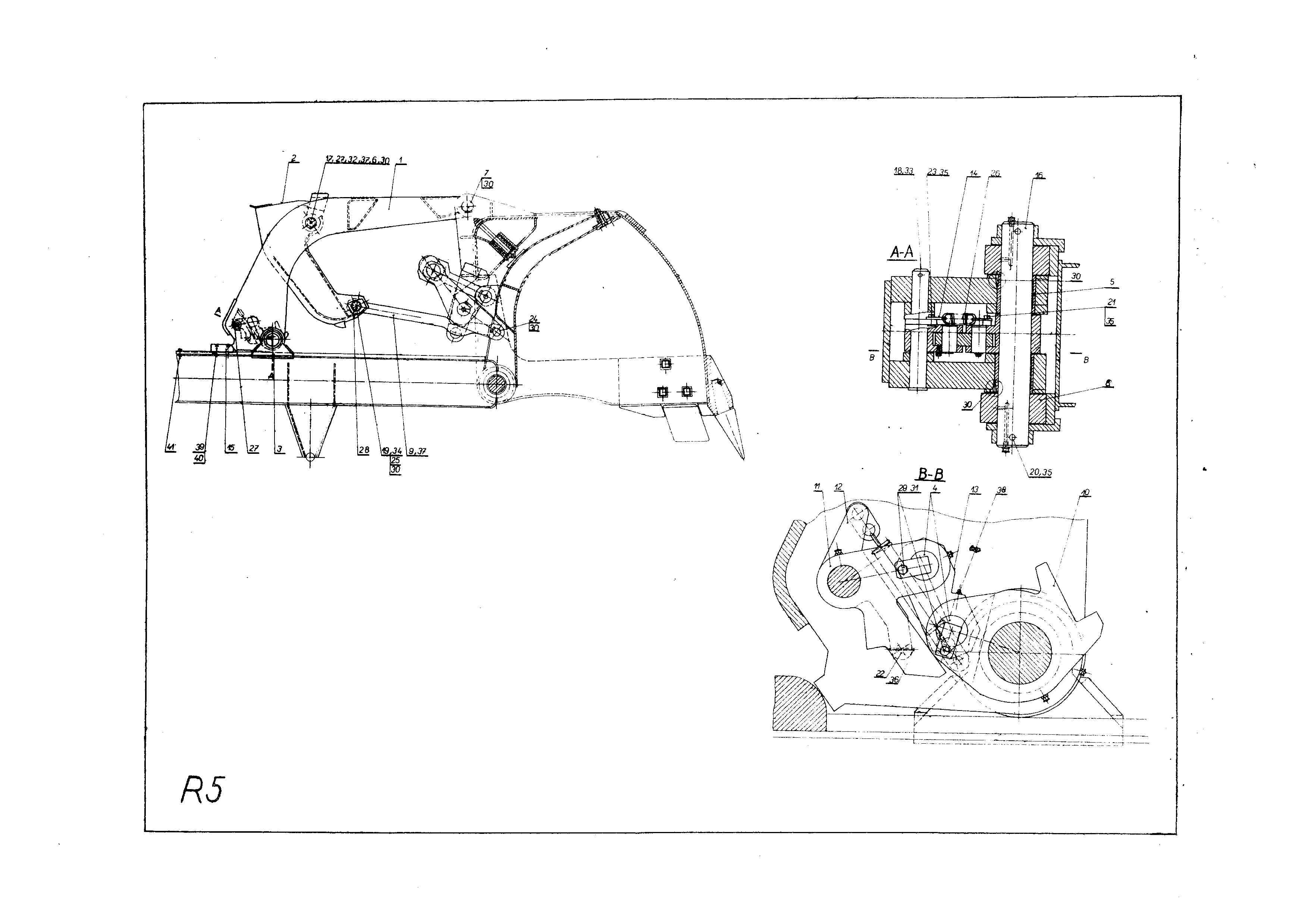

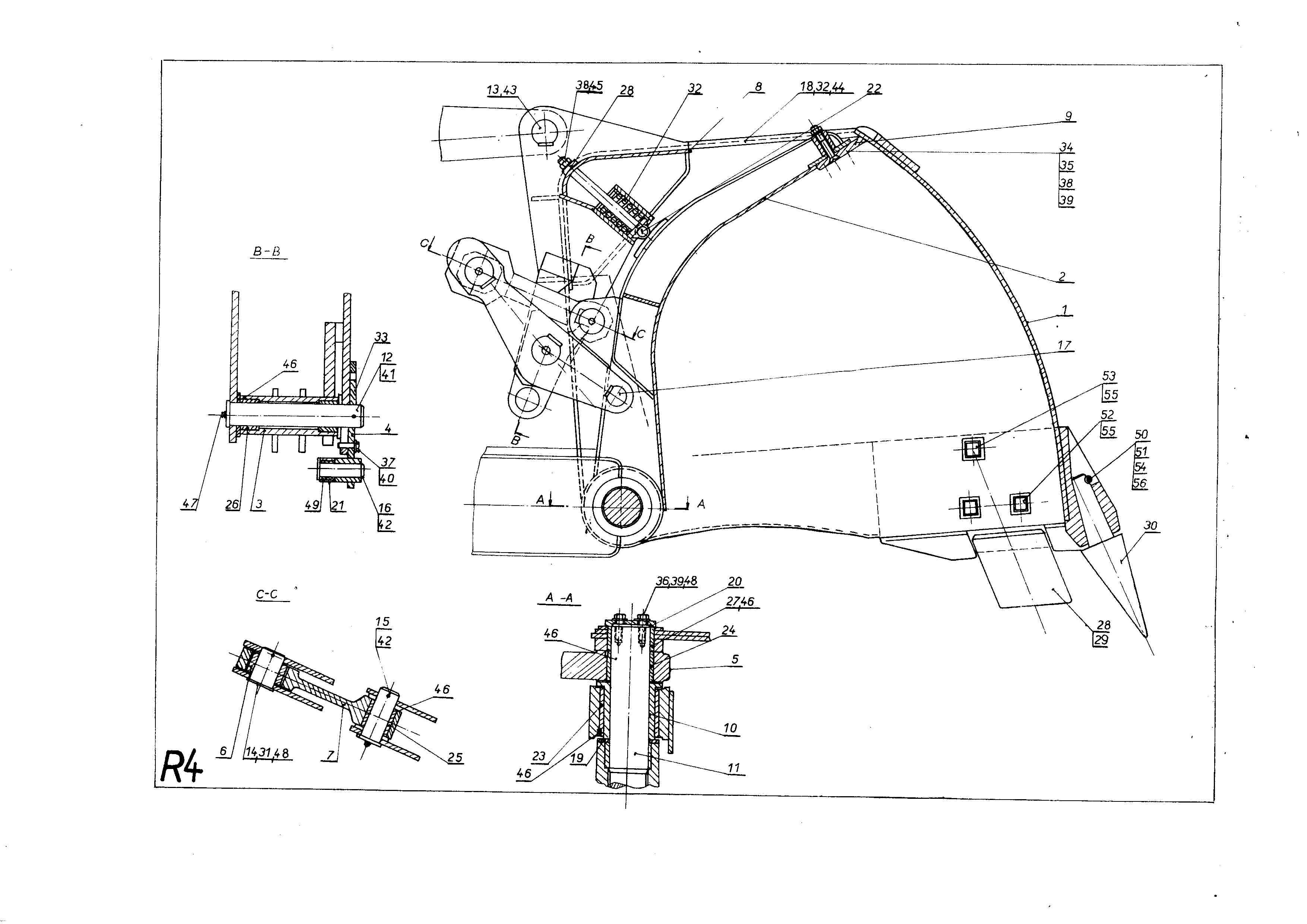

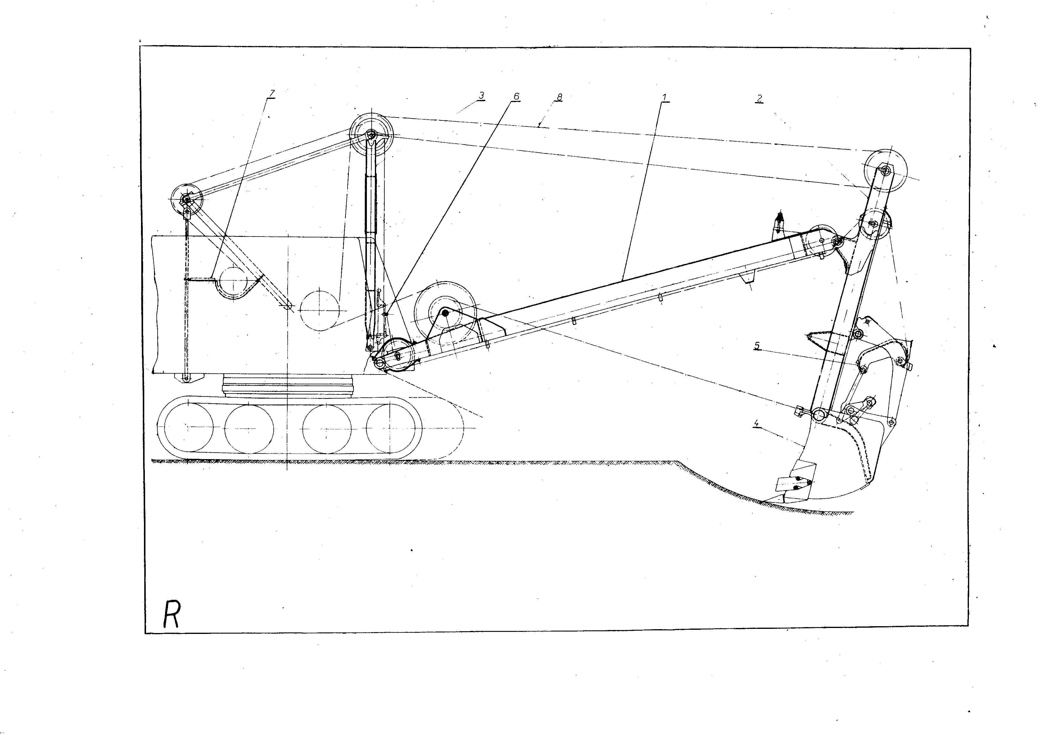

Hallo Spezialisten,
kann jemand beschreiben, wie der Tieflöffel (auf dem Bild-Prospekten aus Menck-Archiv) mit Kurbelmechanismus funktioniert? Oder kann jemand Detailfotos solches Löffels machen und her posten? Auf der Zeichnungen aus der Ersatzteilliste des Ry-151 wird auch solcher Tieflöffel vorstellt.
Danke, mit Gruß Tibor

Das ist ja interessant - hab sowas noch nie gesehen! Es handelt sich ganz offensichtlich um die Steuerung der Auswurfklappe - aber mich verblüfft die aufwändige Mechanik! bearbeitet von Rudi1963
Es wäre deutlich hilfreicher, wenn Du uns sagst, was Du nicht verstehst. Die Konstruktionszeichnungen sind doch recht eindeutig und wenn man mal verstanden hat, wie ein Tieflöffel an einem Seilbagger grundsätzlich funktioniert, also was ihn von einem Hydrauliklöffel grundsätzlich unterscheidet, dann kann man aus den Zeichnungen sehr genau ablesen, was da wie funktioniert.
Eine Funktionsbeschreibung wie man sie in der Betriebsanleitung des Herstellers meist nachlesen kann, wird Dir hier - und auch im anderen Forum - wohl keiner mundgerecht präsentieren, dafür ist die Frage zu unspezifisch.
Für mich wäre es aber trotzdem interessant zu erfahren, was man sich bei der Konstruktion gedacht hat. Immerhin gibt es bedeutend einfachere Möglichkeiten Löffelentleerungsklappe.
Da ich sowas noch nie sah, könnte es sich auch um einen Prototyp handeln - oder gar eine nie realisierte Versuchszeichnung!??
