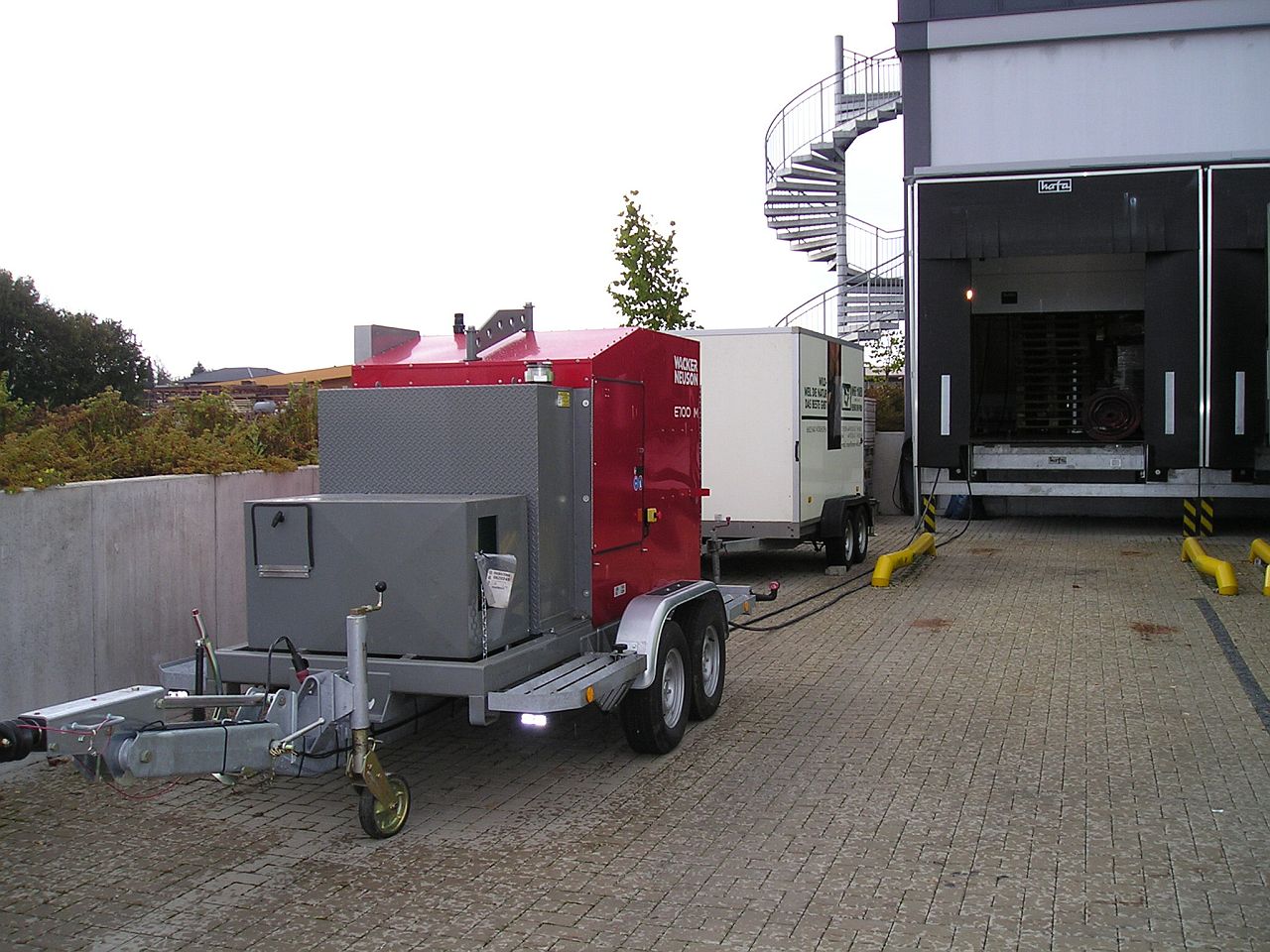

Mit einem Flächenheizer E700M von Wacker Neuson konnte die Firma Kreuzer aus Bad Wörishofen ein besonderes Problem lösen: in einem Kühlhaus musste bei laufendem Betrieb der Betonboden erneuert werden. Der Flächenheizer erzeugte die für das Abbinden des Betons und einer Kunstharzbeschichtung nötige Temperatur von 5 °C bei Umgebungstemperaturen von minus 28 °C im Kühlhaus.
Wacker Neuson Flächenheizer E700M
Auftrag schnell und kostengünstig ausgeführt
?Ohne den Flächenheizer hätten wir den Auftrag nicht so schnell und kostengünstig abschließen können", erklärt Josef Schäffler, Bauleiter bei Kreuzer Bauunternehmung. ?Normalerweise ist es sehr aufwändig, bei so tiefen Umgebungstemperaturen Beton zu verarbeiten".
In einem Kühlhaus für Fleischlagerung in Bad Wörishofen war eine etwa 6m2 große Fläche des Bodens beschädigt worden und musste erneuert werden. Nach Entfernung des beschädigten Altbetons galt es, zunächst eine Kunstharzbeschichtung als Verbindung zwischen dem alten und neuen Beton aufzutragen und darauf den frischen Beton einzubringen, der die beschädigte Fläche schließen sollte.
?Normalerweise benötigen der Beton und das Kunstharz mindestens 5 bis 8 °C, um auszuhärten", erklärt Schäffler. ?Da das Kühlhaus aber nicht abgeschaltet werden konnte, herrschte eine Temperatur von minus 28°C".
Wirkungsgrad von 94 Prozent
Zusammen mit den Spezialisten von Wacker Neuson fand man schnell eine passende Lösung für das Problem.
Zunächst wurde eine Einhausung aufgebaut, um den betreffenden Bereich vom Rest des Kühlhauses zu isolieren. Dann wurden die Heizschläuche des E700M auf den zu erwärmenden Bereich des Bodens gelegt und mit einer Isolierplane abgedeckt. Das eigentliche Heizgerät stand vor dem Kühlhaus im Freien. Der dieselbetriebene Heizer erwärmt ein Wasser-Glykol-Gemisch auf über 80° C. Eine Pumpe transportiert diese warme Flüssigkeit durch den 700 m langen Schlauch, der auf die zu wärmende Fläche gelegt wird. Der Wärmetransfer erfolgt direkt vom Schlauch des Flächenheizers auf die Betonoberfläche und durch die Isolierplane ist das zusätzliche Luftvolumen, das erhitzt wird, sehr klein und der Wirkungsgrad liegt bei 94 Prozent.
?Wir konnten den Boden sechs Tage lang auf etwa 5 bis 8 °C erwärmen, so dass die Beschichtung und der Beton problemlos aufgetragen werden konnten und aushärteten", erklärt Schäffler, der sehr zufrieden mit dem Gerät ist: ?Der Flächenheizer hat uns viel Aufwand erspart."
