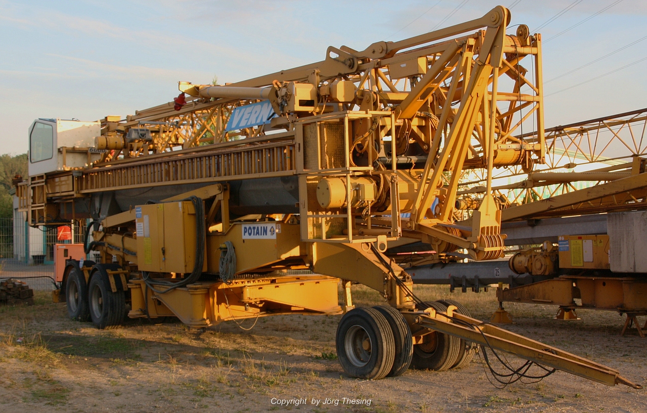

Gestern wurde am Dom zu Münster der HDT 70 voll austeleskopiert aufgestellt mit 30 Grad Auslegersteilstellung. kreisch.gif
Zusätzlich wurde das Hubseil zur Laufkatze umgelenkt welches bei 30 Grad Steilstellung ein waagerechtes verfahren der Last ermöglicht und die Laufkatze bei Auffahrt entlastet. top.gif
Der Kran hat in dieser Konfiguration eine Hubhöhe von 54,20 Meter bei knapp 43 Meter Ausladung ist hierbei auf 1200 Kg höchste Traglast begrenzt.

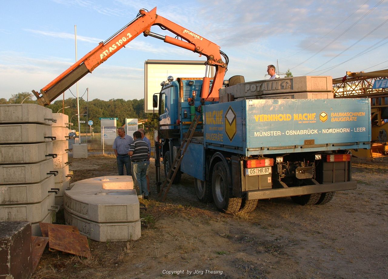

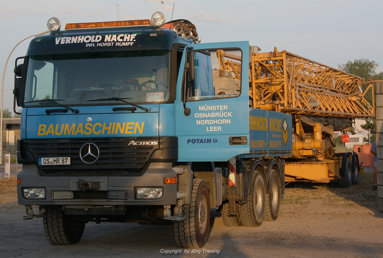

Morgens um 6.30 Uhr war Ballast aufladen angesagt und dann ging es zum Domplatz in die Innenstadt.

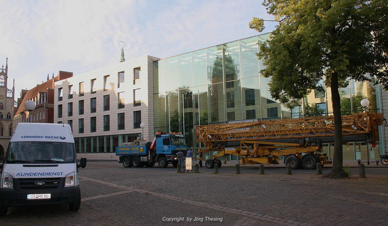

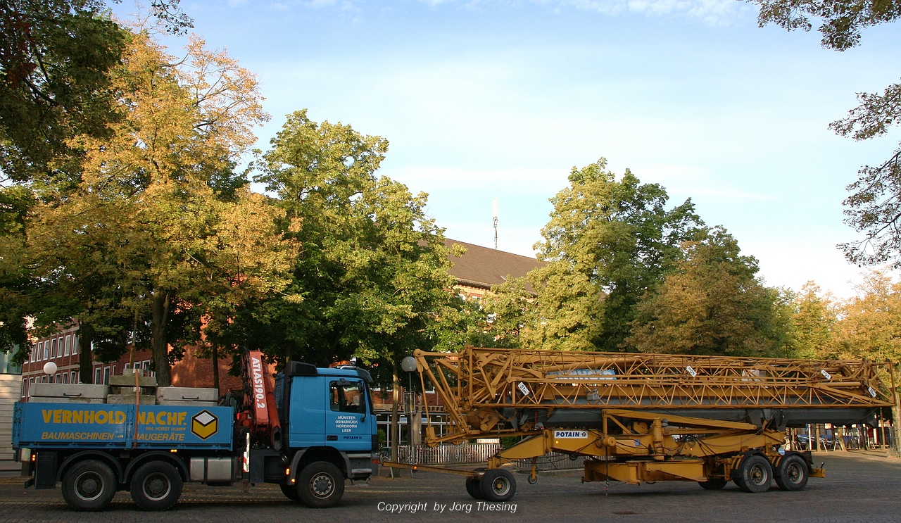

Ankunft auf dem Domplatz, die Zugmaschine nimmt den Kran ins vordere Anhängemaul und drückt ihn dann in die Baustelle. smile.gif
