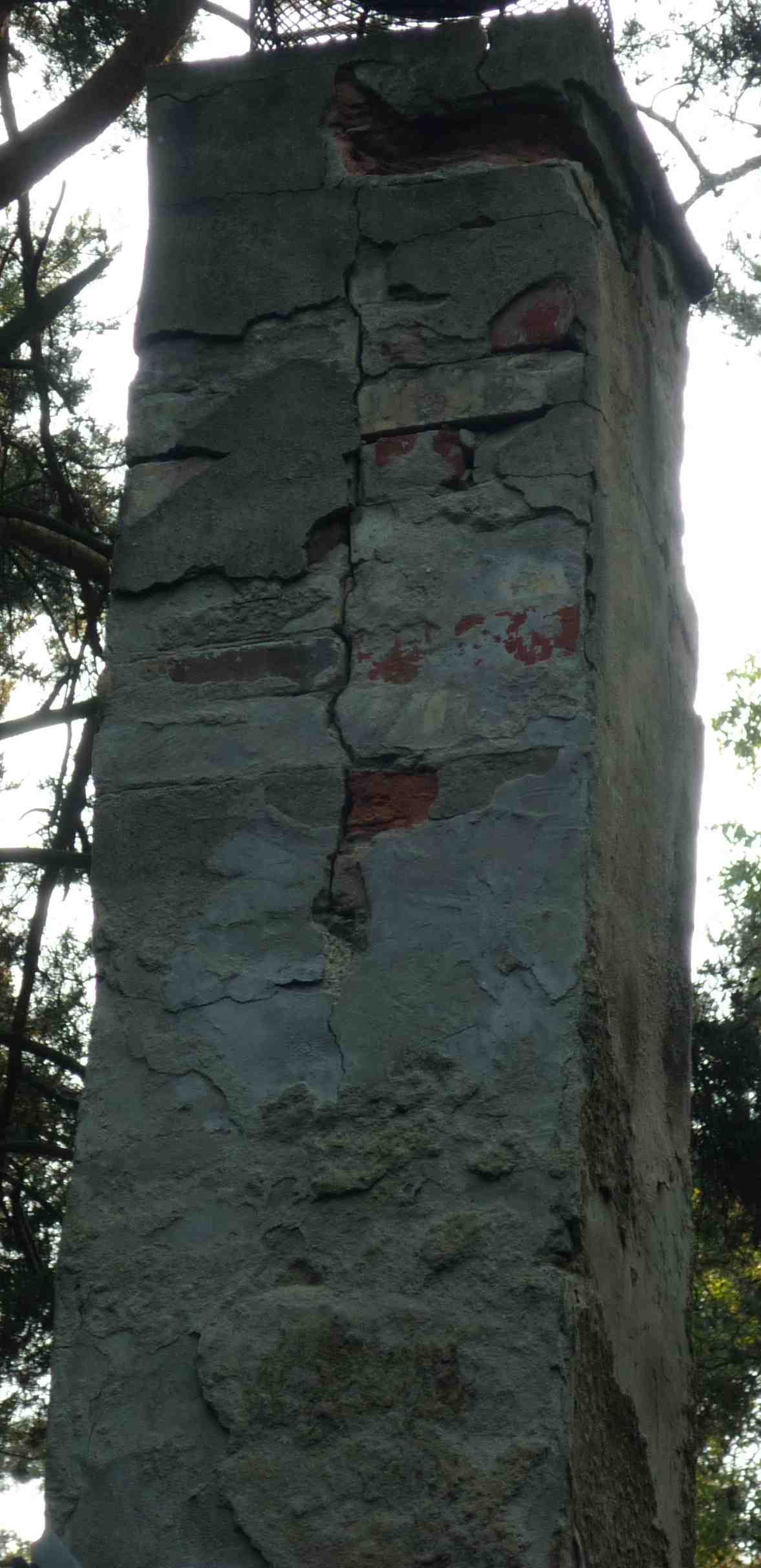

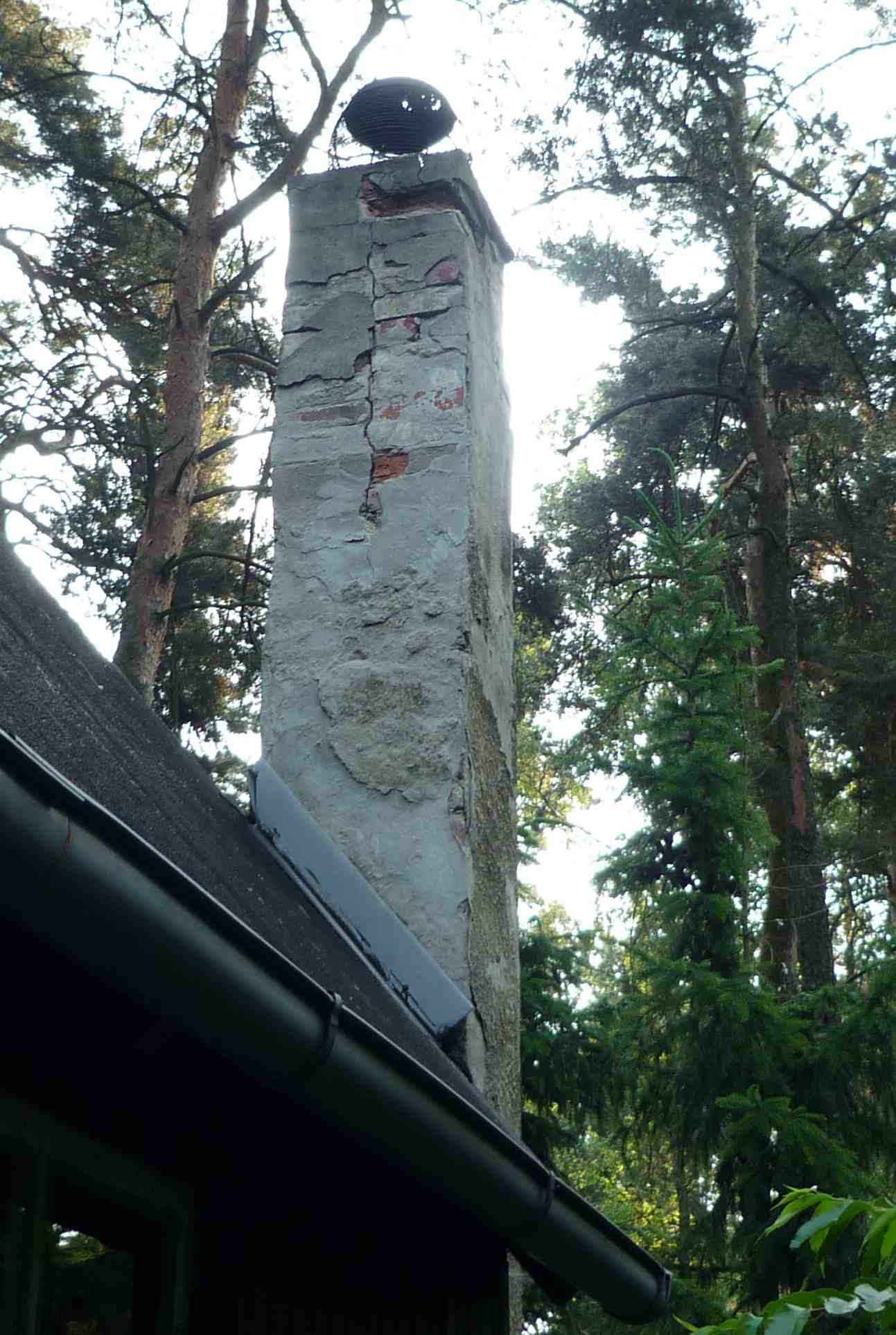

An unserer Waldhütte befindet sich ein einfacher verputzter Schornstein aus Klinkersteinen.
Diesen nutzen wir sehr selten im Winter. Angeschlossen am Schornstein ist ein sehr kleiner Kamin, den wir mit Kohle und Holz befeuern. Der Schornstein befindet sich seit einiger Zeit in einem schlechten Zustand: Bei den letzten oberen 2 Meter ist der Fugen- und Verputzmörtel brüchig sowie auch einige Klinkersteine.
Ich wollte nun die oberen 2 Meter abreißen und neu aufbauen. Leider habe ich auf dem Gebiet noch keine Erfahrungen sammeln können, deshalb bitte ich Euch hiermit um Eure Hilfe.

Schau dir das Schadensbild an deinem Schornstein an - wichtig ist es vor allem dass du mit Versatz mauerst bearbeitet von MichaelD

Hallo Laienmaurer, möchte Dir den guten Rat geben, lass den derart zerstörten Kamin von einem Fach-Maurer erneuern. Der Kamin ist meiner Ansicht nicht nur oben, sondern auch unten zerstört.
Was nutzt es, wenn der Kaminkopf erneuert ist, der Kamin unten auseinander fällt. Außerdem besteht die Gefahr, dass durch Risse Gase in den Raum gelangen können, nicht auszudenken.
Wenn Du unbedingt als Laie den Kamin erneuern möchtest, trage ihn ab, schließe das Dach, und kaufe Dir einen isolierten Edelstahlkamin. Den gibt es in 1 m Stücken, wird mit einer ¼ Umdrehung ineinander geschraubt, mit einer Edelstahlmanschette stabilisiert, und kann außen montiert werden. Es gibt verschiedene Befestigungshalter.
Auch wenn er selten benutzt wird und im Wald steht, muss der Kamin von einem Schornsteinfeger abgenommen werden, sonst gibt es keinerlei Versicherungsschutz, von strafrechtlichen Problemen mal ganz abgesehen. Gruß hansernst
