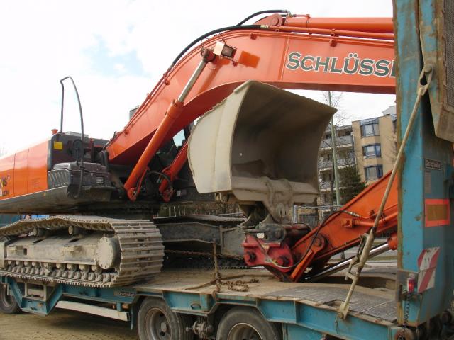

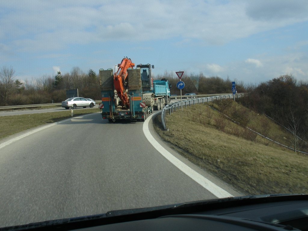

Wenn es über 3 m Breite geht, sind Einzelgenehmigungen erforderlich, deshalb sind die meisten Bagger so konstruiert, das die Laufwerke/Transportbreite nicht breiter als 3 m sind. Hat ein Unternehmer die Erlaubnis, über 40 t und evtl. mit Überlänge zu fahren, sind in NRW keine Transportanmeldungen erforderlich. Wir haben unseren Hitachi ZX 250 (ca. 27 t) schon kreuz und quer durch Deutschland und auch schon per Fähre nach Dänemark fahren lassen und haben noch niemals ein Begleitfahrzeug dabei gehabt.

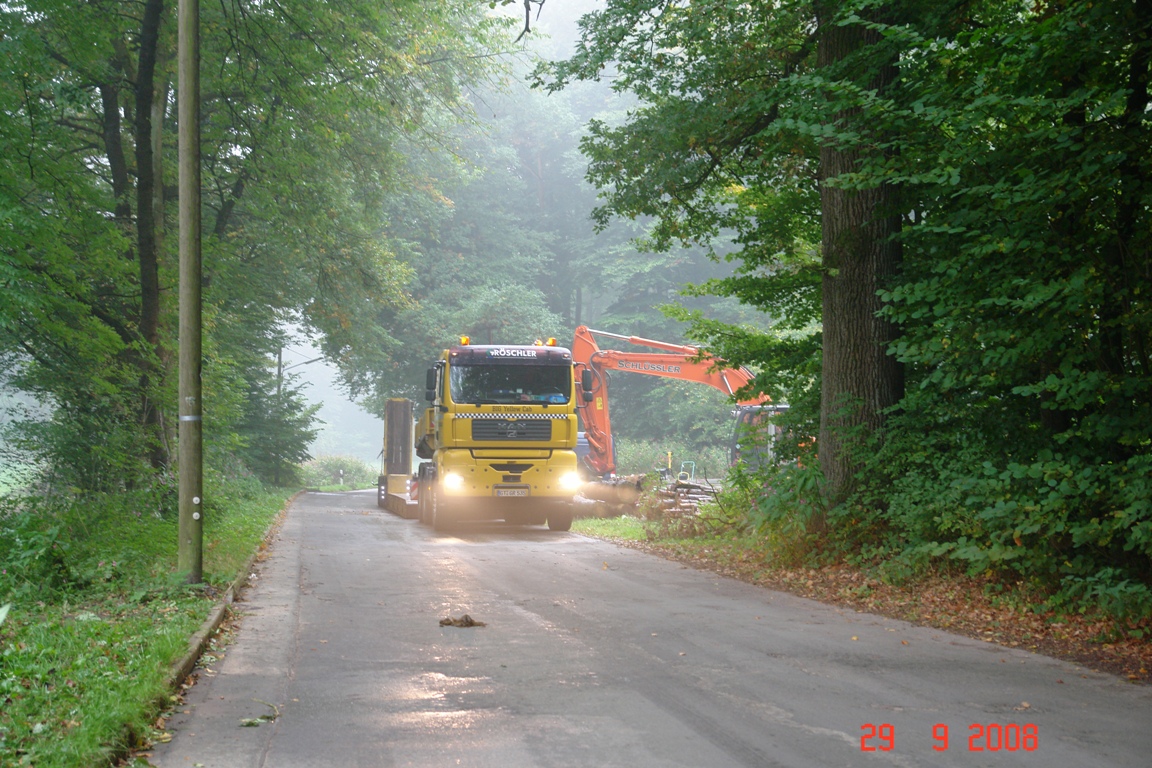

Selbst für diesen 100-Tonnen Zug sind keine Einzelgenehmigung und bei 3 Meter Breite kein Begleitfahrzeug erforderlich!
Transport in Bielefeld
Transport in Bayern von Bergkirchen (bei Dachau) nach Augsburg...
...ausgeführt durch Firma Penzenstadler
Abtransport aus Brilon in Richtung Bielefeld, ...
