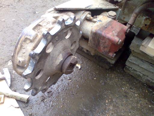

Also ich hab da nur zwei Sachen. Einmal das Ding wo die zwei Hydraulikschläuche drangehen (auf dem Foto rot) - in meinen Augen der Ölmotor / Fahrmotor. Und der ist angeflanscht an das Untersetzungsgetriebe, und an dem hängt direkt das Rad was die Kette bewegt.

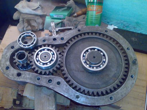

Untersetzungsgetriebe von innen
