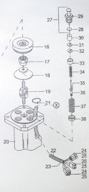

wie kann man dieses Steuerventil abdichten , haben schon neue O-Ringe eingebaut hilft nicht viel Öl lauft oben raus .
Teile Nr.29
wie ist Ihr villeicht für was die Lippringe sind ?
Gruß
Rolf
2010/05/post-1818-1275216002_thumb.jpg
ich würde die Pos.27 erneuern. Abdichten bringt meist nix, weil der stößel in der Führung eingelaufen ist...
