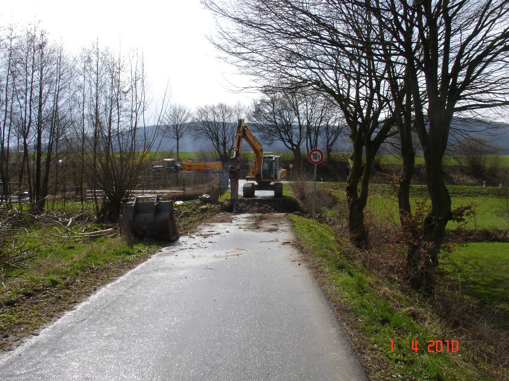

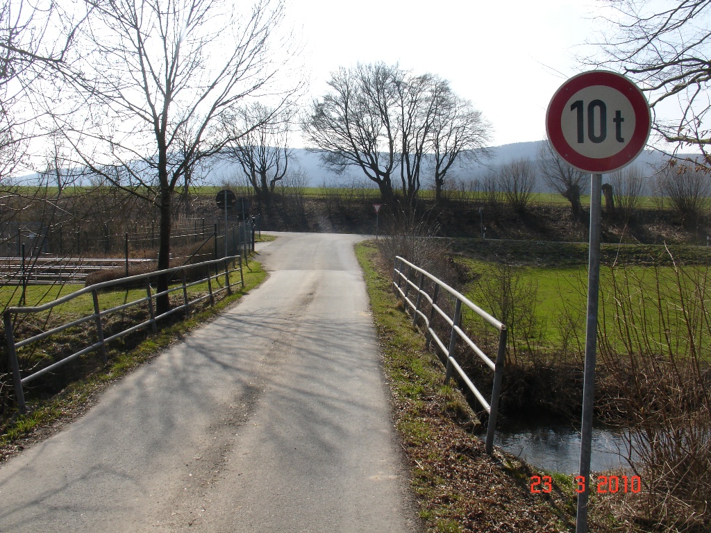

Die erste Baustelle (Wörmkebrücke) befindet sich in einem sehr schönen Umfeld

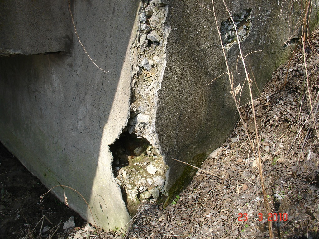

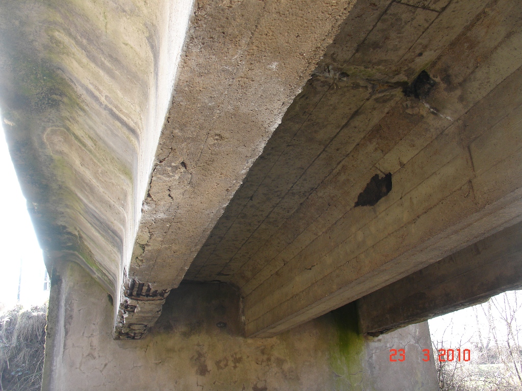

Die Schäden an dem Bauwerk sind offensichtlich, jedoch hat die Brücke die Überfahrt mit unserem 40 to- Tieflader ohne Schaden überstanden

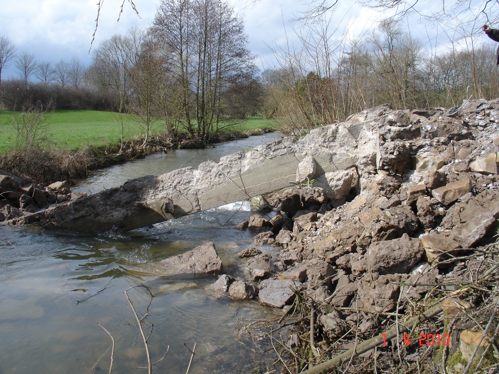

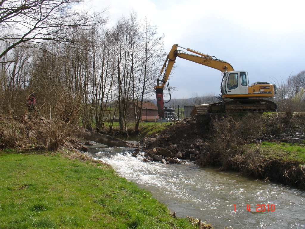

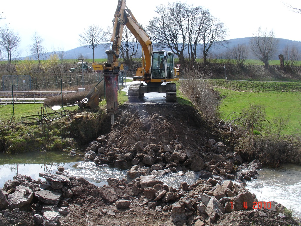

Beim Abbruch gab`s nur wenig Widerstand...
...und ruck zuck war alles "platt"...
bearbeitet von ZX250
...selbst die Unterzüge waren "spröde"...
...und nach einem halben Tag Meißelarbeit war das Material für den Abtransport zerkleinert.

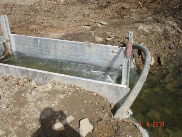

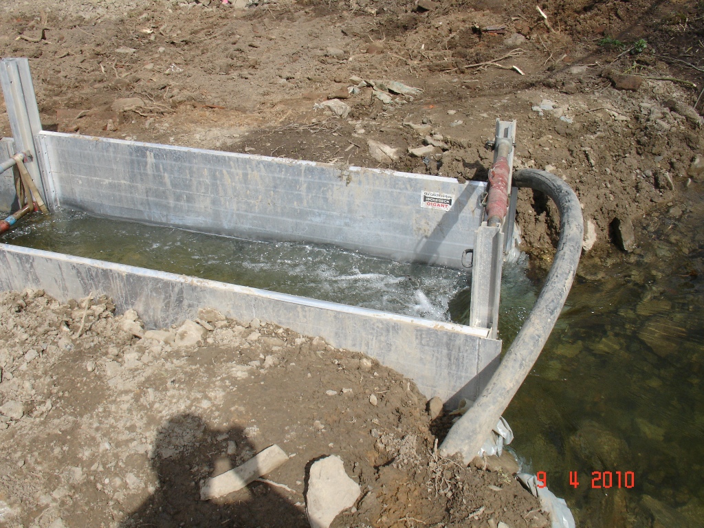

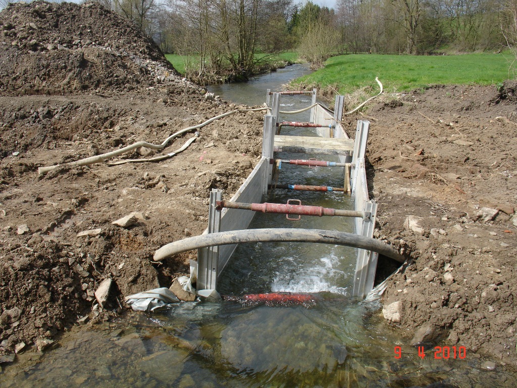

Der Bachlauf wurde mit ISCHEBECK-ALU-LEICHTVERBAU eingezäumt...
... denn die Gründung der Widerlager liegt rd. 2 m Tiefer als der Wasserstand...
