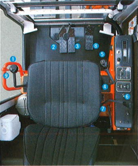

Der KH60 hatte von Haus aus keinen dritten Steuerkreis, das war optional erhältlich.
Wenn ist es das das Pedal (8) man nannte es Druckanschlusspedal, was aber keinen Drucklosen Rücklauf hatte.
