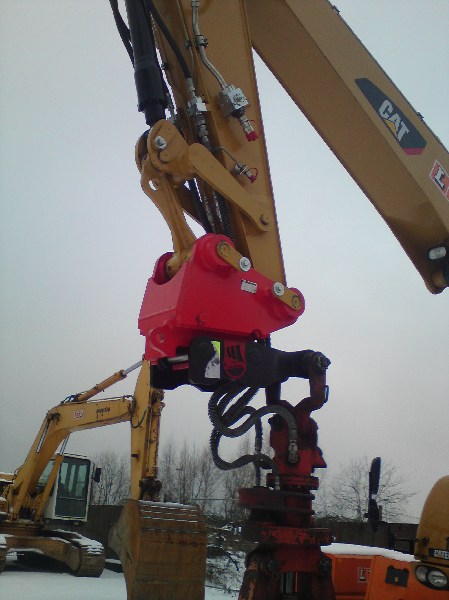

Wir haben an unseren neuen CAT-Baggern Schnellwechsler von Miller dran.
Da diese für unsere Zwecke viel zu Klotzig sind,habe ich nun beim Chef vorgesprochen und vielleicht werden die vorhandenen Bagger umgerüstet und der nächste von vornherein mit einem anderen SW bestellt.
Nun meine Frage: Welcher SW baut am schmalsten?
und welchen SW mit Öldurchführung ist der beste?
Gruß
Hans
SMP baut gute SW muß man zwar mit einem Keil in ner Schraube Kontern und Sichern aber das System ist
Platzsparend und das schöne der Greifer hängt im Schnellwechsler und der Löffelstiel ist Lastfrei.
Wie man hier auf dem Foto sehen kann auf dem längeren Bolzen hängt der Greifer drauf und Du eckst nirgends mit dem SW an.
Die Greiferaufhängung bearbeitet von liebherrman
