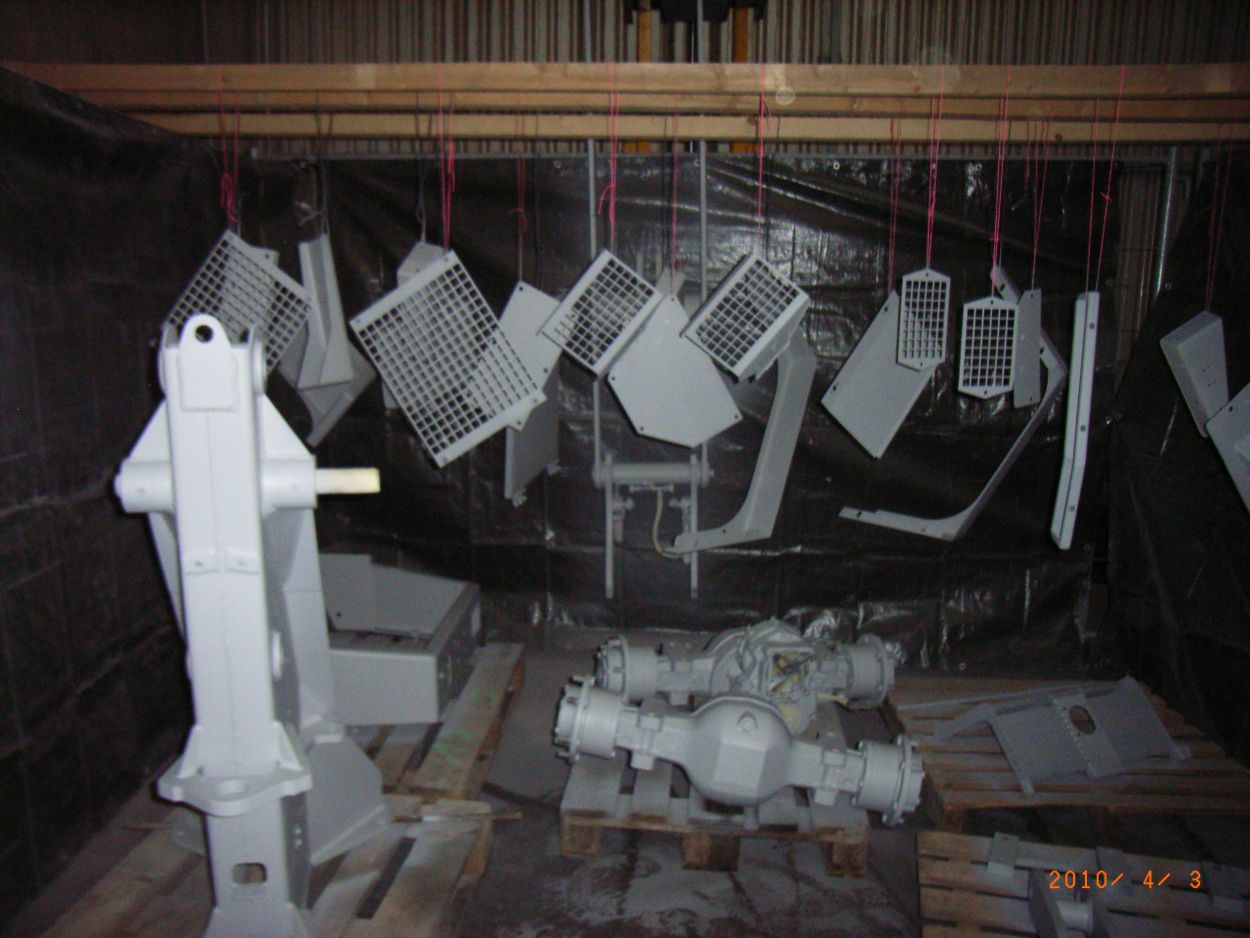

ich muste das machen, wir hatten den kompletten Lader in alle Einzelteile zerlegt, alle Metallteile sandgestrahlt, neu lackiert,
dann noch die Hydraulikschläuche neu, verschiedene Dichtungen neu etc.....
und dann wieder zusammen gebaut.....
