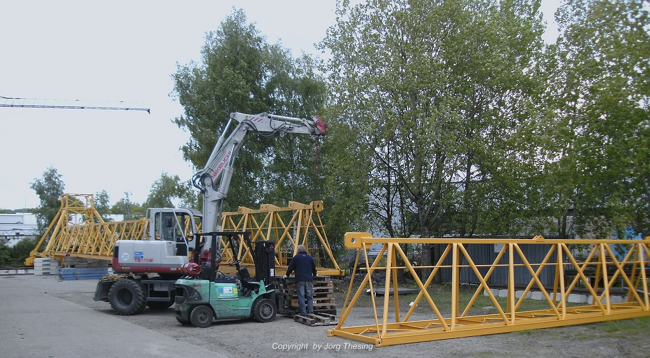

Auslegermontage mal anders mit Bagger und Gabelstapler und geklappt hat´s auch prima klatsch.gif

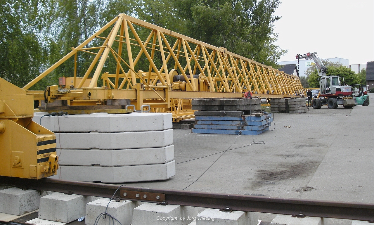

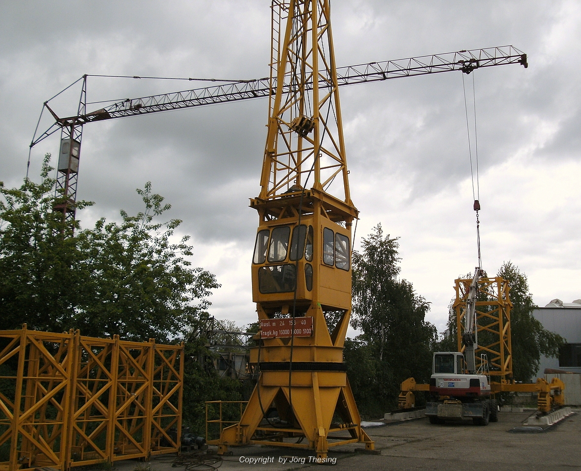

Im weiteren Verlauf hat der Ausleger dann noch ein neues Katzantriebsseil bekommen und ein 160 Meter langes und 27mm starkes Hubseil ist auch bestellt.
Zur Zeit gibt es noch Probleme mit der Stromversorgung für den Kran, der örtliche Stromversorger erarbeitet eine Lösung, bis dahin muß der Ausleger unten bleiben, alle weiteren Bilder folgen somit bei der Fortführung der Montage.

Hi!
Zuerst mal schöne Bilder der Montage.
Und zu deiner Aussage: Die erfahrung machen immer mehr Unternehmer, daher werden auch so viele neue Krane gekauft. Die brauchen einfach weniger Strom. Hier in Österreich werden solche alten Krane fast gar nicht mehr angeschlossen von den Stromversorgern. Alleine die Störströme werden für viele Einkaufstempel, die eventuell in der nähe liegen zum problem. Vom Verbrauch rede ich mal gar nicht. Die Anlaufströme sind auch so hoch..
Und Spannungsschwankungen verkraften dies alten Krane zwar besser als neue, FU geregelte Krane, aber die Netze sind heute relativ sicher. Aber die Drehtüren zb., oder Rolltreppen sind relativ anfällig. Und durch die Anlaufstöme, so wurde mir mal das erklärt, verursachen Schwankungen, die die elektronik der Rolltreppen und Drehtüren stören könnten.
