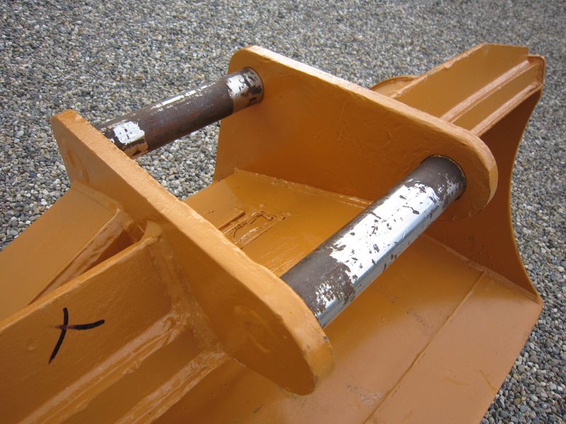

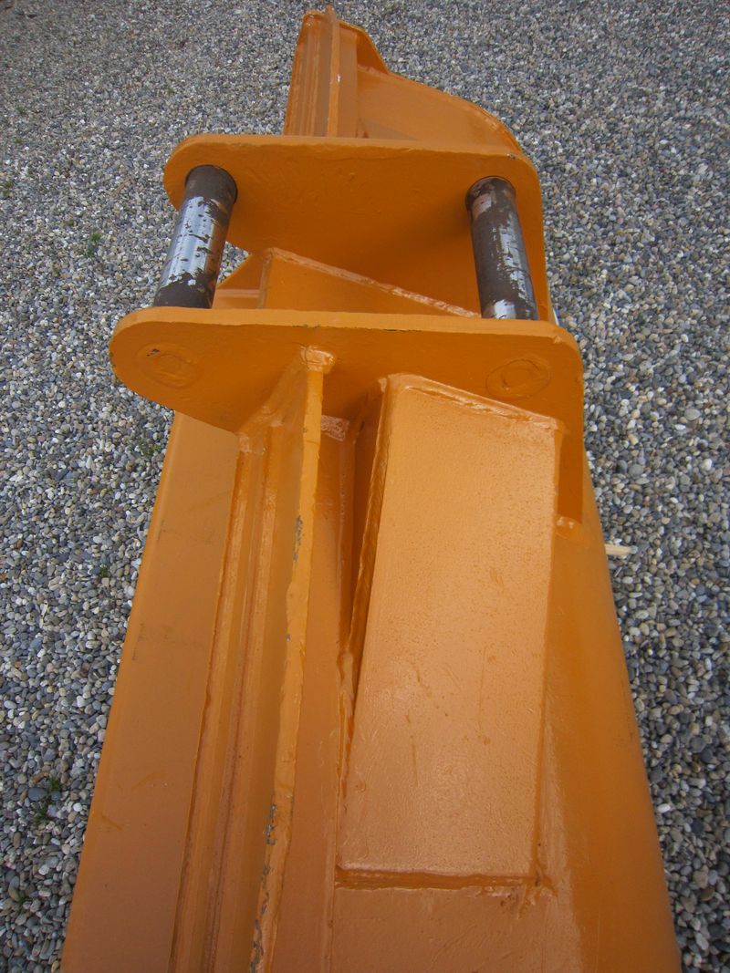

ich habe einen Baggerlöffel mit einer Aufnahme die ich nicht kenne.
Es sind 2 Bolzen mit einem Durchmesser von 50mm. Breite der Aufnahme wäre max. 23,5cm. Abstand von Bolzen-Mitte zu Bolzen-Mitte beträgt 30cm.
Für welchen Schnellwechsler passt dieser Löffel? PS: Lehnhoff-Symlock ist es defintiv nicht.

Schaut nach dem Volvo System aus
Größe kann ich jetzt grad nicht einordnen,
ich habe leider keine Aufstellung welches Wechslersystem welche Abmessungen hat.
Wir fahren das an Takeuchi TB135 mit Encgon EC5 Tiltrotatoren, ich werd morgen früh mal messen.
Was mich halt stutzig macht, sind die 50mm Bolzen die sind normalerweise erst bei Stärkeren Wechselern
von Volvo/Engcon zufinden, die sind dann aber auch breiter.
Probiers mal bei Rädlinger Maschinenbau, die haben auch eigene Wechsler.
