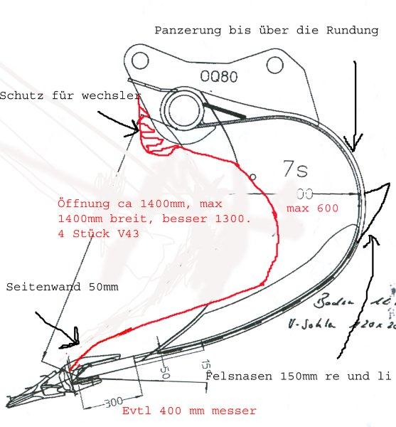

Hi Leuts,
hier ein paar Bilder von meinem neuen Steinlöffel den die Firma HS Schoch für uns gebaut hat.
Gefertigt wurde der Löffel nach einer Skizze von mir da mein cheffe meinte ich soll mal aufmalen was ich genau will, schoch hat das dann umgesetzt und ich hab mich gewundert warum ich so lang auf den Löffel warten muß, bis ich ihn dann auf der Bauma gesehen hab, und ich werd ihn wohl nächste woche bekommen.

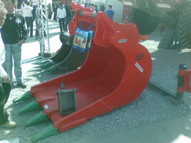

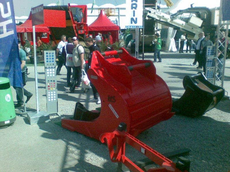

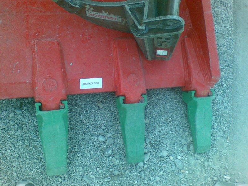

und so sieht er jetz aus...

Schöner Löffel ,
Hab auch so einen an meinem Bagger dran ....Seit ich den hab bin ich nur noch mit dem am Buddeln whistling.gif
Lässt ihr da noch nen Hacken dran schweißen ? bearbeitet von Liebherr123
Ich freu mich auch schon drauf,
bin gespannt wie der so is zum Steine verladen.
Ich brauch das ding zum Verladen von großen Wasserbausteinen >1600cm, weil mein normaler Erdbau Löffel das nicht länger mitmacht.
Der geht dann erstmal zurück zum Schoch zum regenerieren und verschleißteile anbringen.
Werd dann mal hier reinschreiben ob ich den neuen dann auch nicht mehr vom SW laß.
Was meinst du mit "Hacken"?
Meinst du die Felsnasen hinten? die hab ich doch schon dran.
