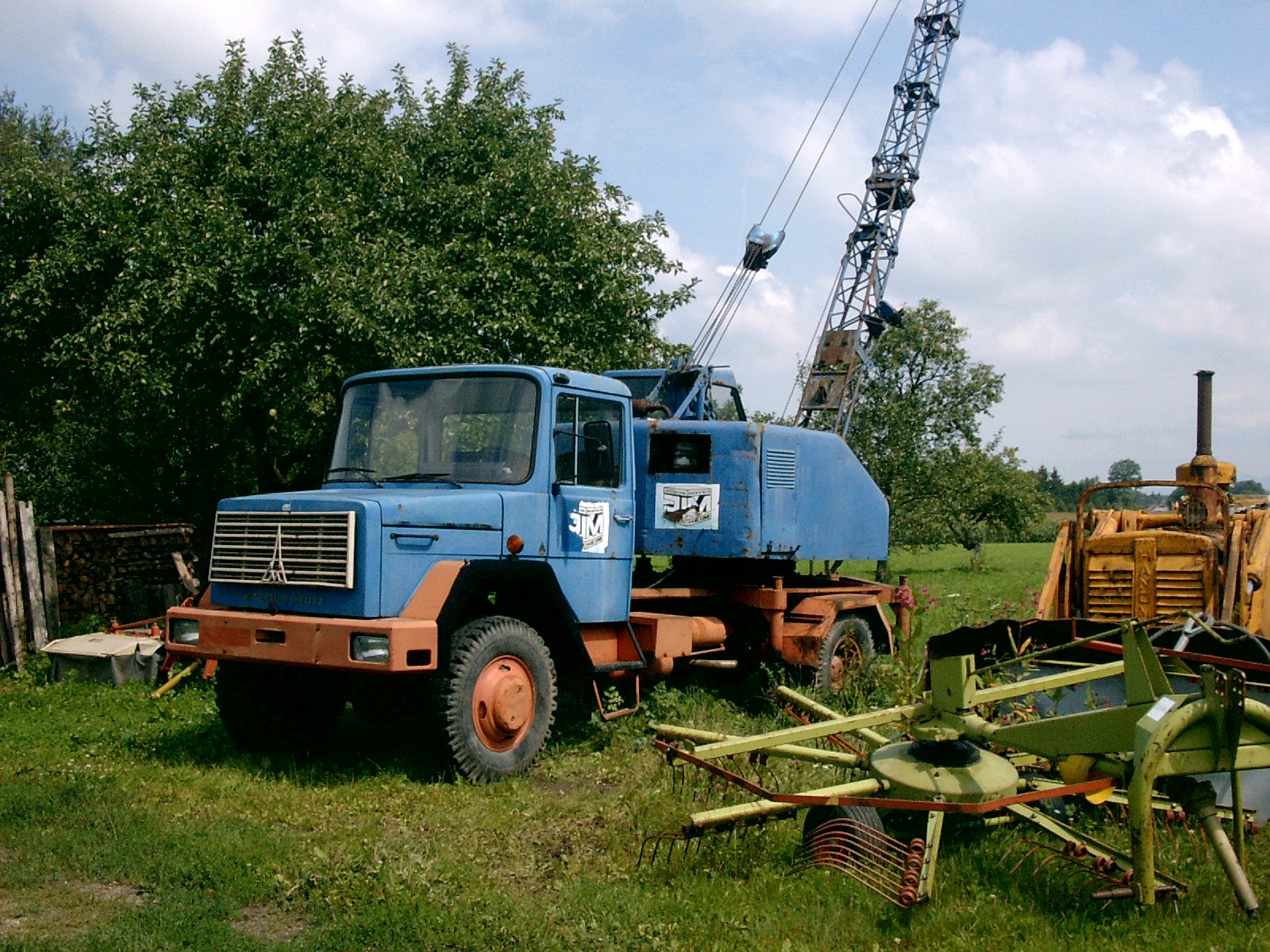

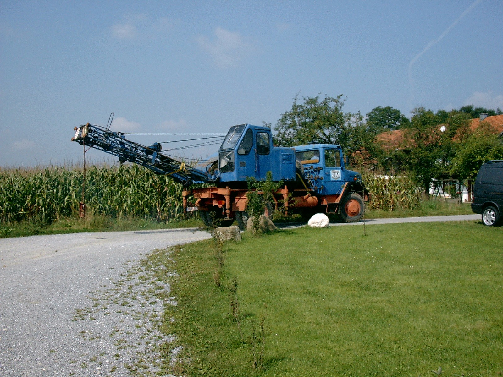

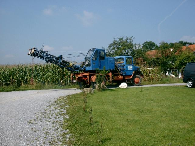

Hier steht die Maschine am 10. August 2002 beim Bauer in Rosenheim.

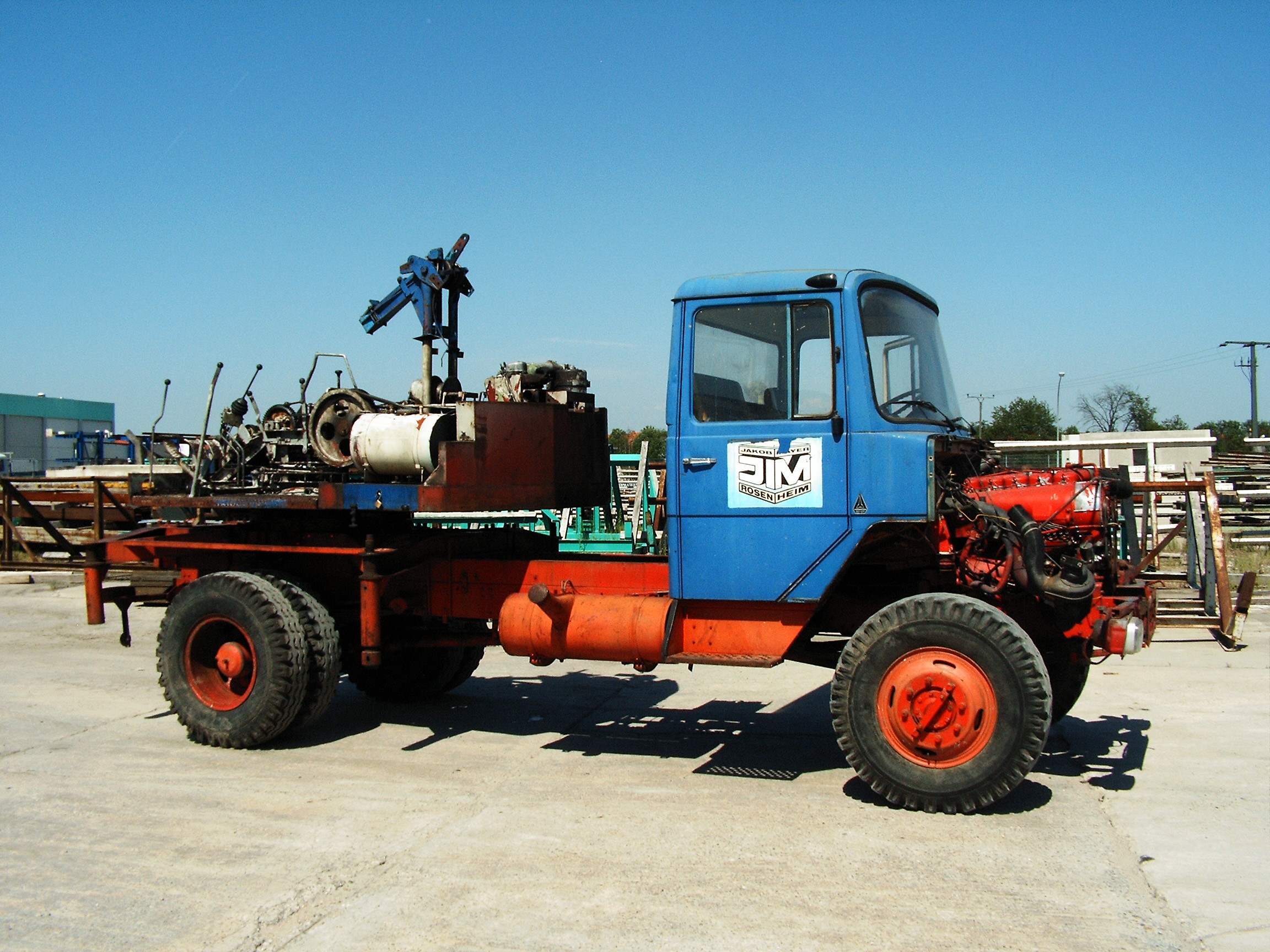

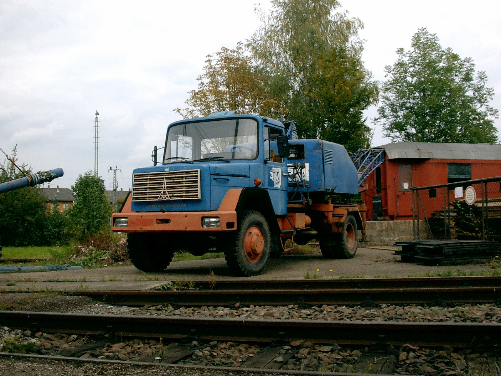

Abfahrt aus Rosenheim am 01. September 2002. Das Fahrzeug ist im fahrbereiten Zustand und darf so als selbstfahrende Arbeitsmaschine auf die Straße. Während der Überführung lief dann eine Bremse heiß, so daß die Maschine in München abgestellt, und später per Tieflader transportiert wurde.

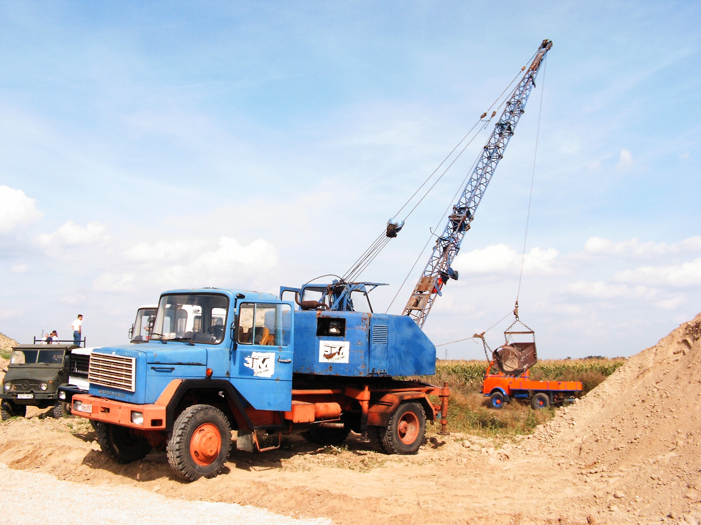

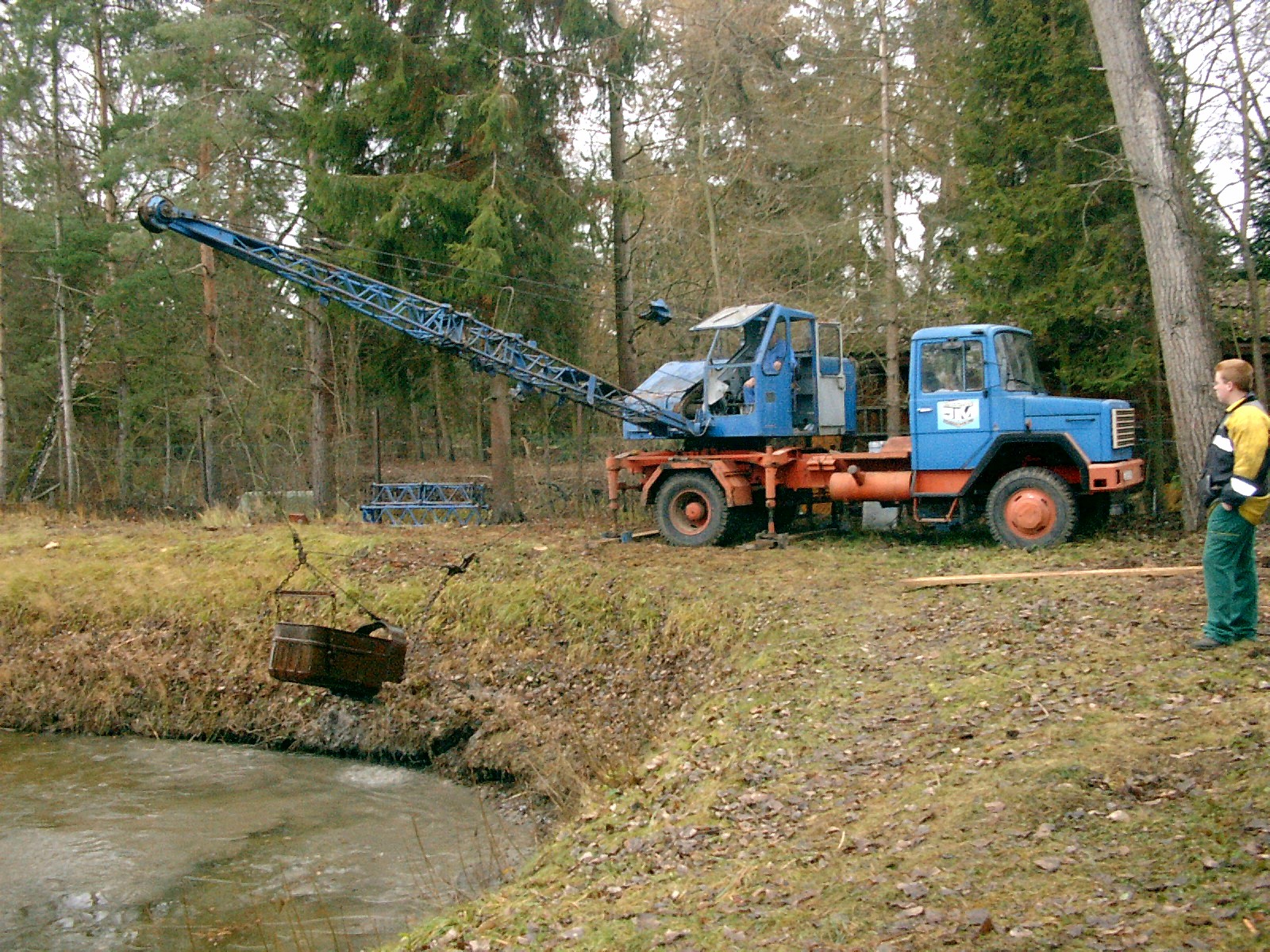

Der Einsatz am Teich. Hier wurde die Maschine zum ersten mal im Einsatz gestestet.

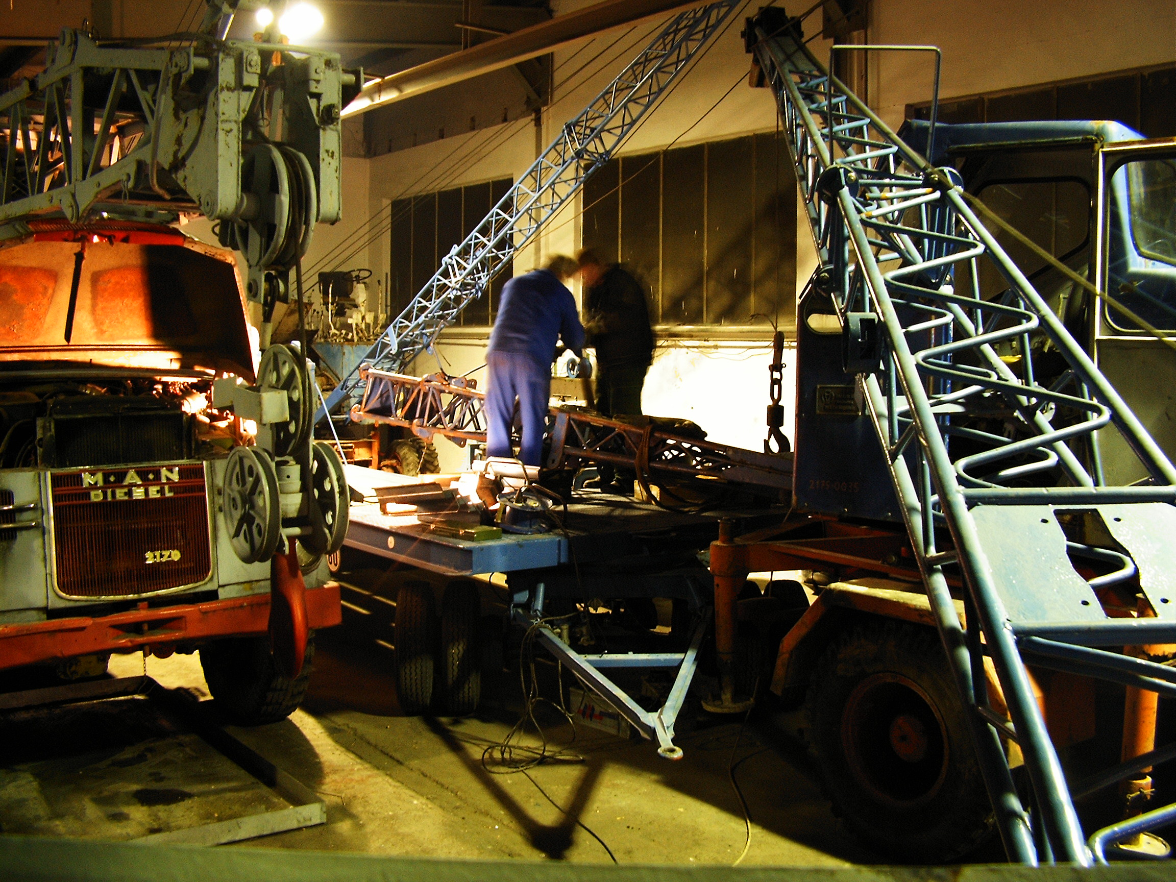

06.Dezember.2004 Demontage der Gittermastteile am Bagger. Damit beginnt die Restaurierung der Maschine. In der Halle geht es sehr eng zu. Als Hebezeug steht nur der Fuchs 301 mit Gittermast zur Verfügung. bearbeitet von Stefan

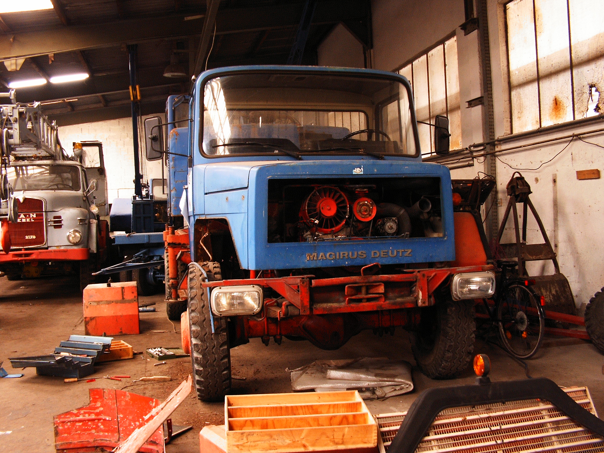

23.04.2005 Demontage Kotflügeloberteile vorne, und des Kühlerrahmens.
Bestandsaufnahme - Die Verkleidung der Abstüzuungen sieht nicht mehr sehr vertrauenserweckend aus.

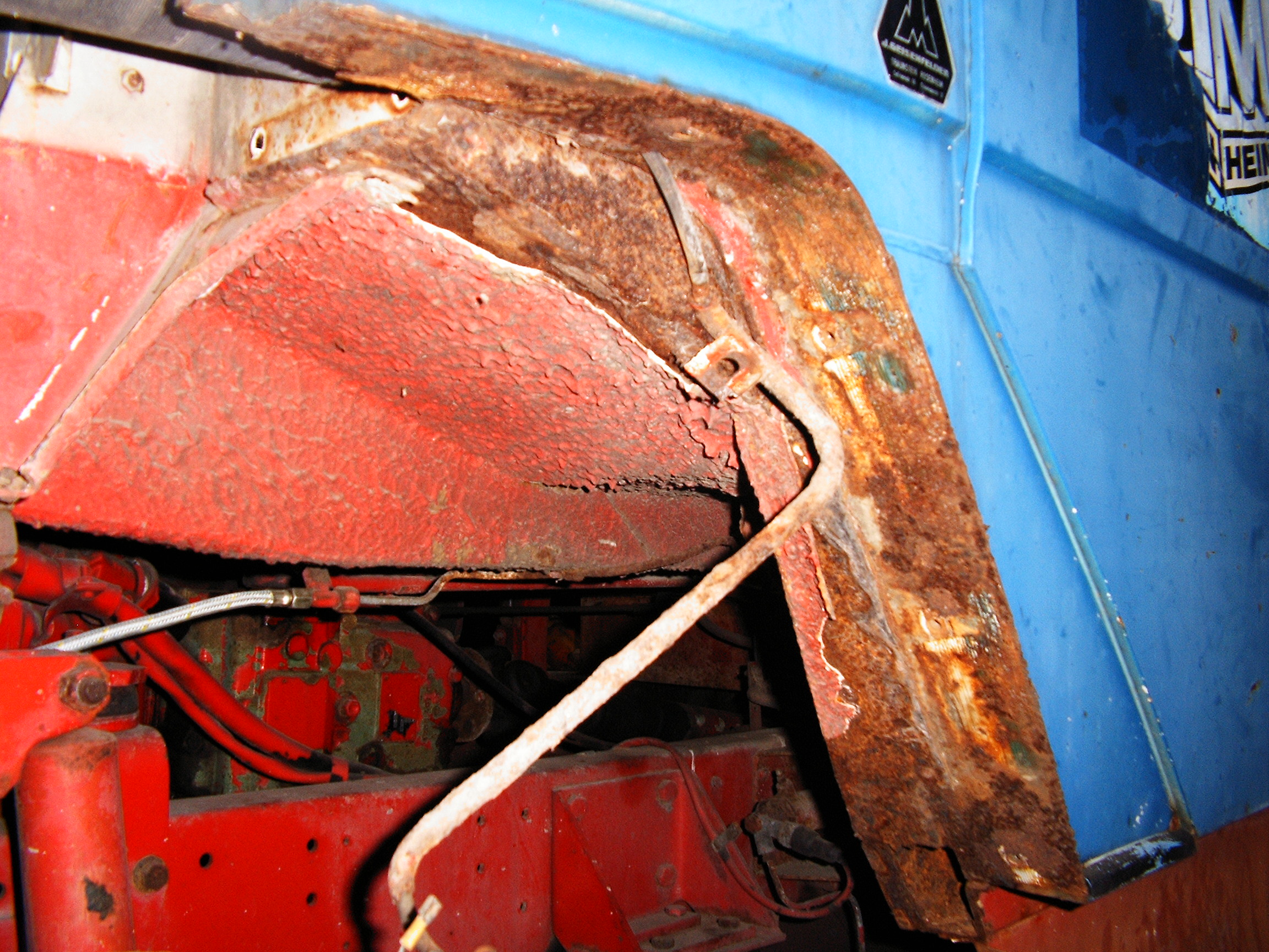

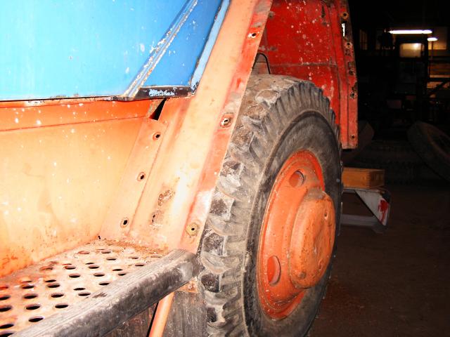

Die Rostlöcher in den Kotflügeln haben es in sich. Was hier noch recht harmlos aussieht führt zum Ausschuß der kompletten Kotflügel.

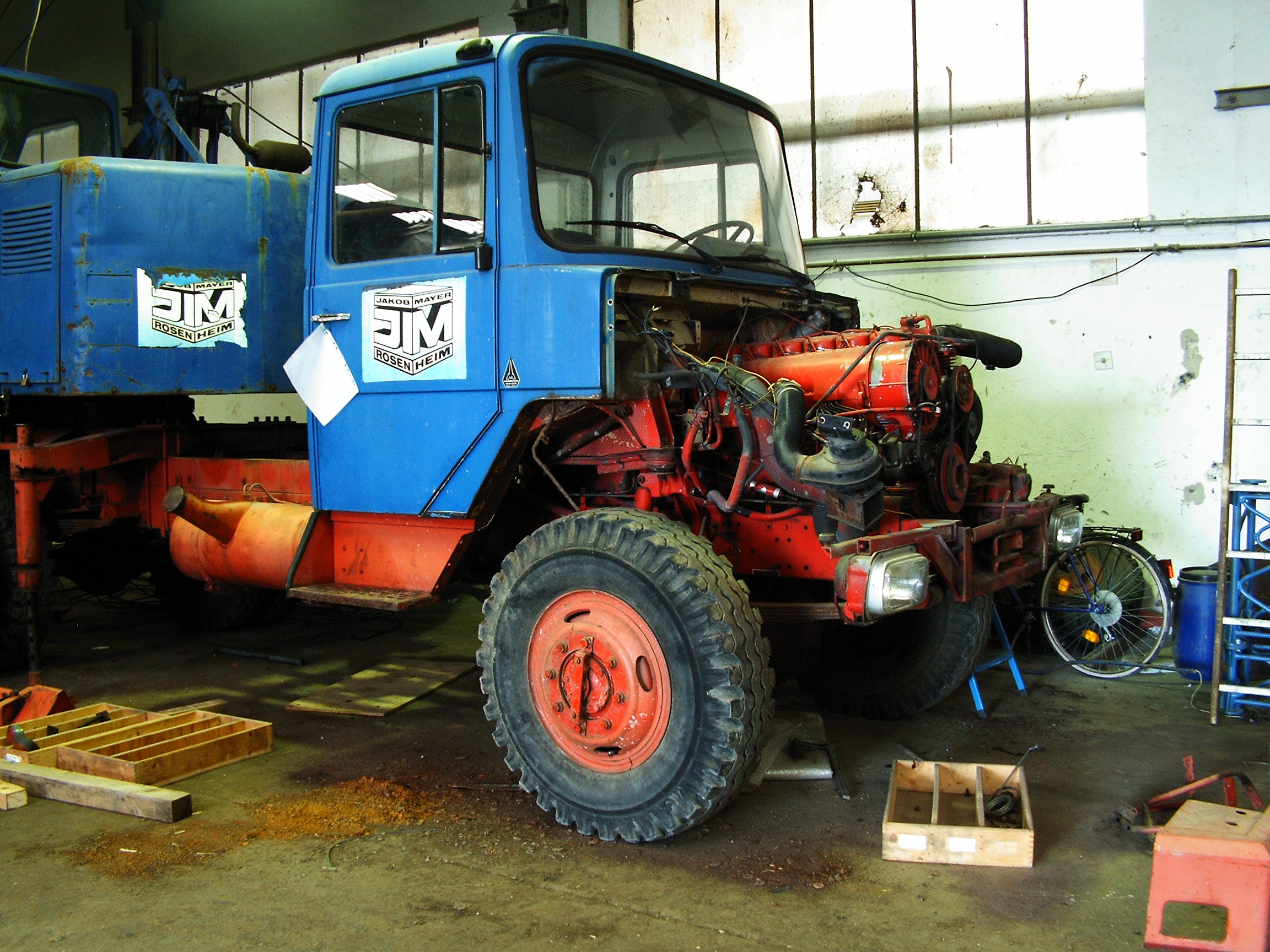

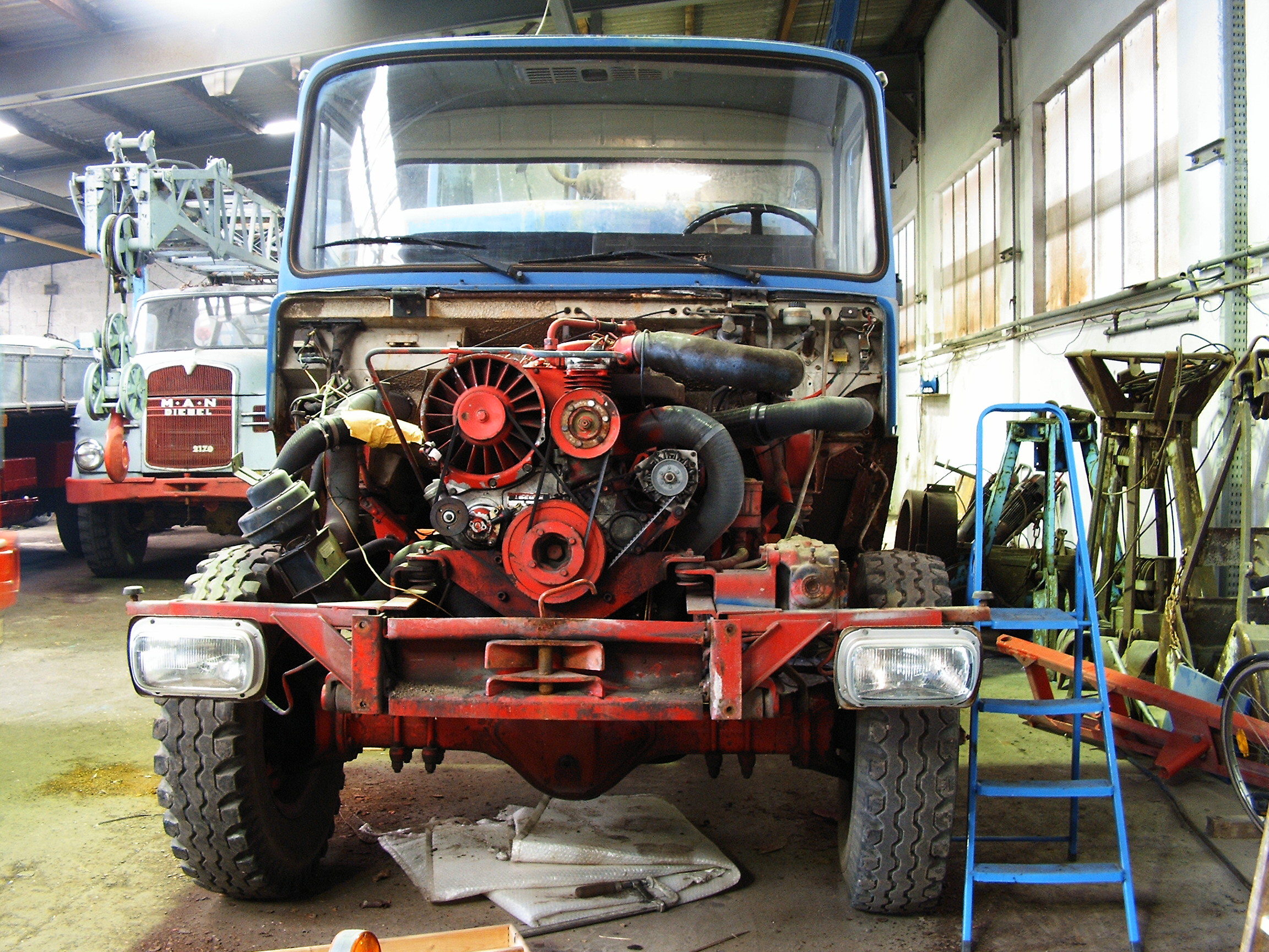

Die komplette Motorverkleidung ist abgenommen und gibt den Blick auf den 6-Zylinder Reihenmotor frei.
Der Motor macht noch einen sehr guten Eindruck, bei einer Laufleistung von nur 17.000 km

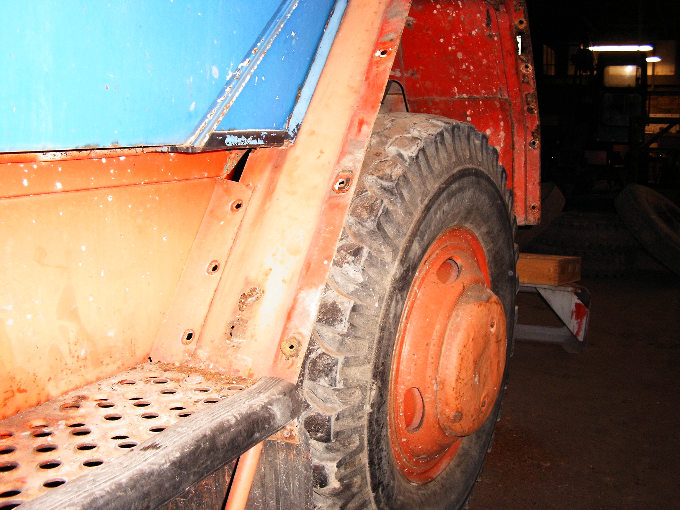

Nach der Demontage der Kotflügelbleche kommt das Ausmaß der Durchrostungen zu Tage

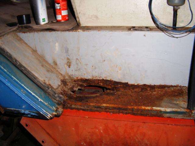

Besonders schlimm siehts im Einstiegsbereich auf der Fahrerseite aus. Hier hat nur noch der Gummibelag gehalten.

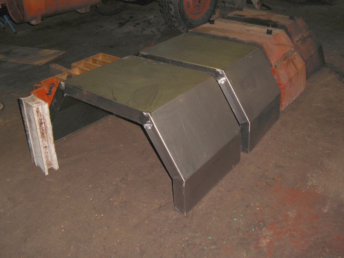

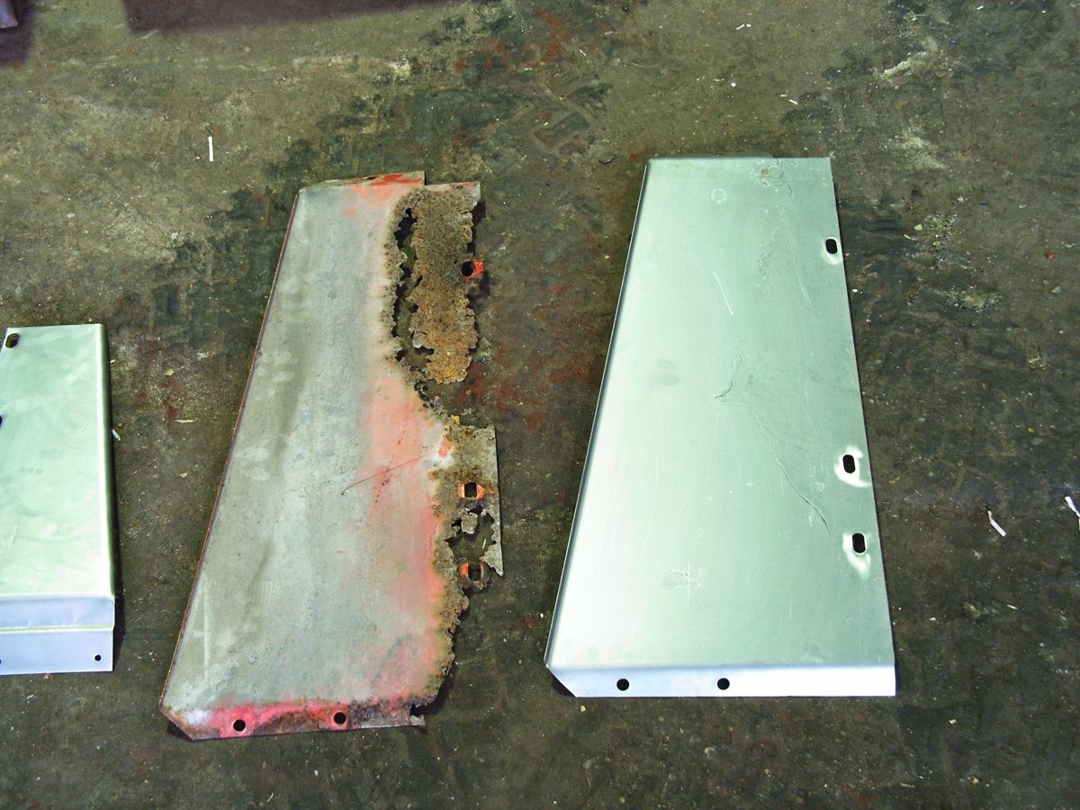

Nachgefertige Kotflügel für hinten. Fertigungsbedingt haben diese eine leichte Kante an der Seite, welche jeodch optisch nicht störend wirkt.
Zum Vergleich noch einmal die alten, verbeulten und rostzerfressenen Kotflügel. Gerade im Bereich der Befestigung gab es massive Durchrostungen
Vordere Kotflügel, Innenbleche. Alt und Neu
Weitere Kotflügelteile - Hier sieht man deutlich die versteckten Rostlöcher. Teilweise war die Nachfertigung schwierig, weil die Originalkontur nicht mehr zu erkennen war. bearbeitet von Stefan

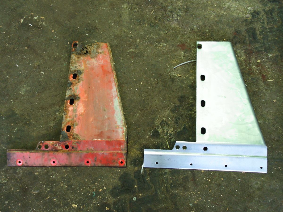

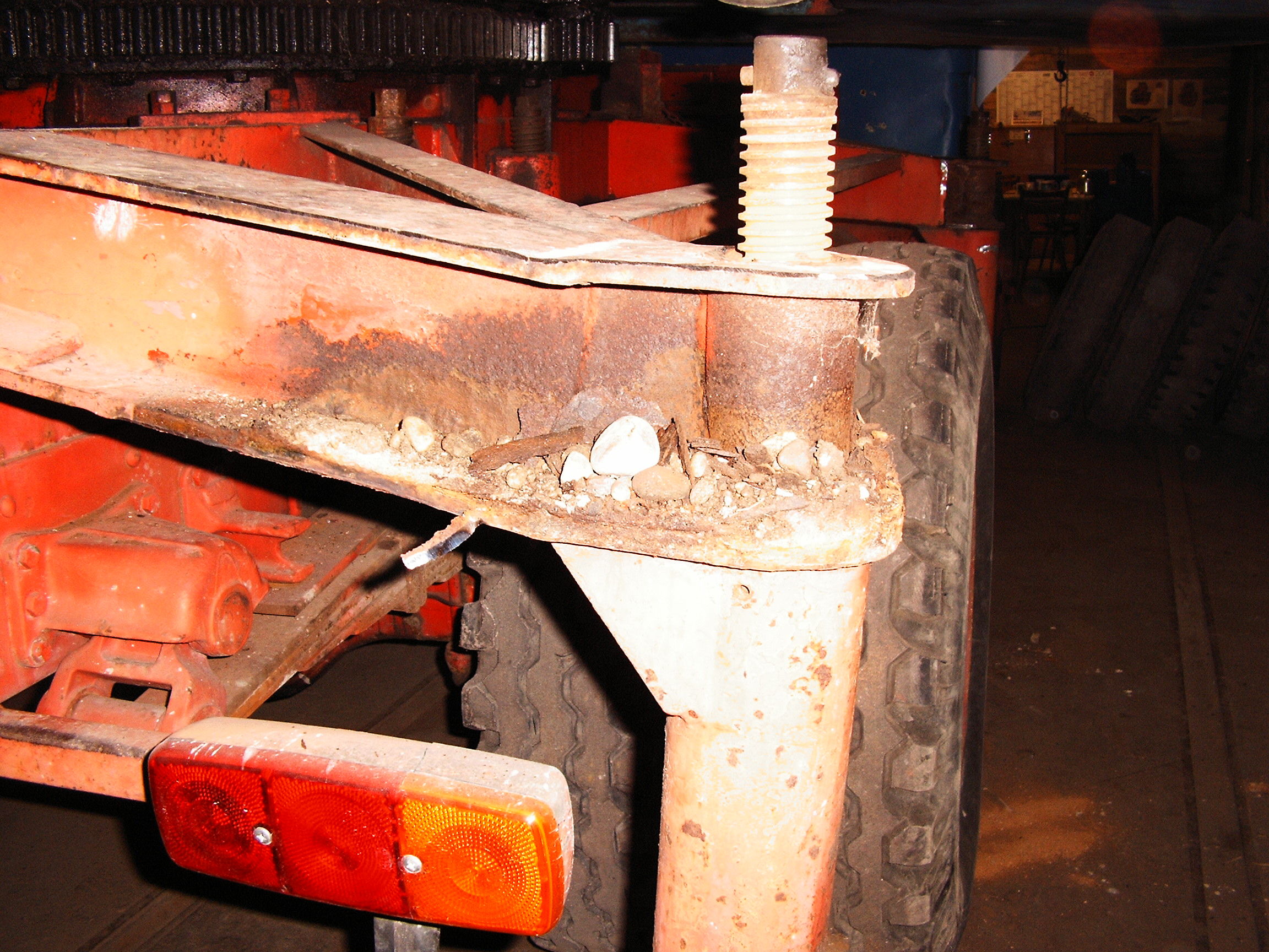

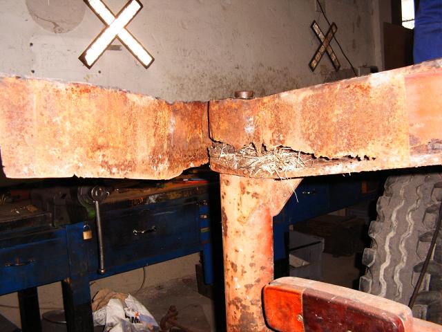

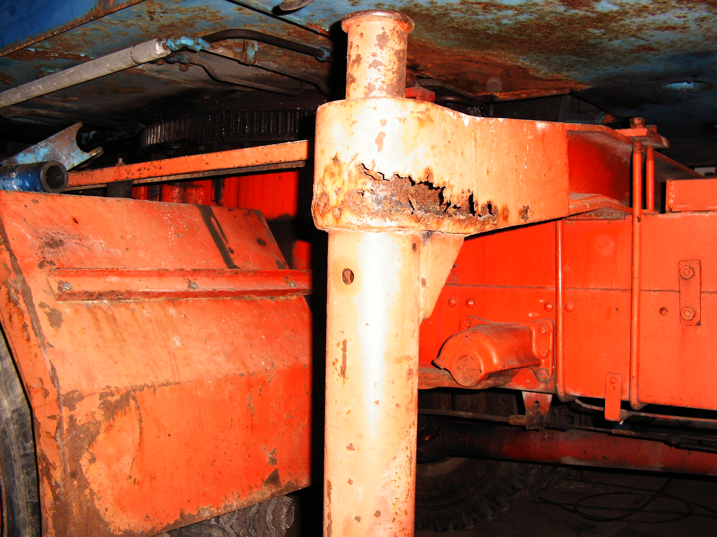

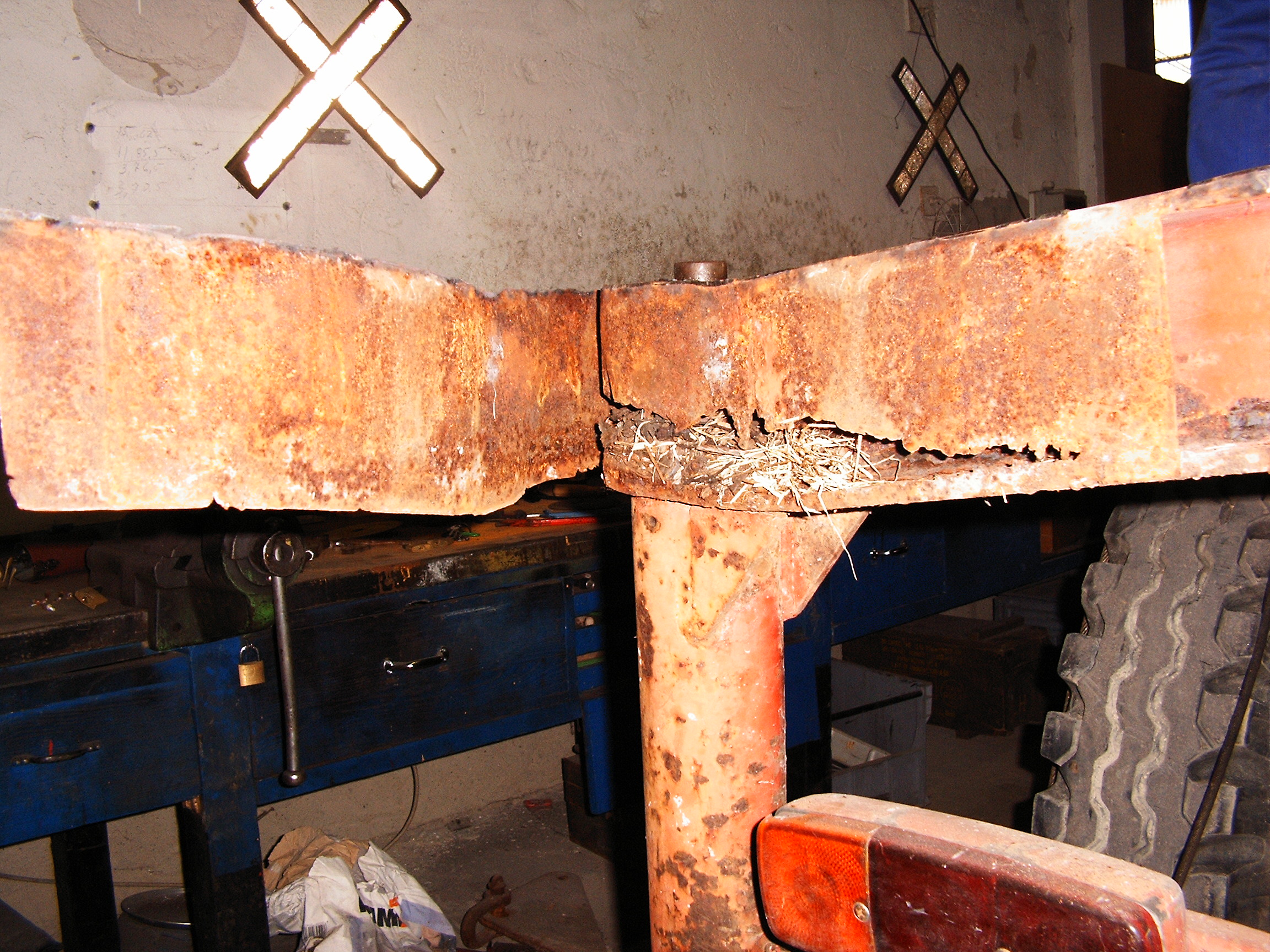

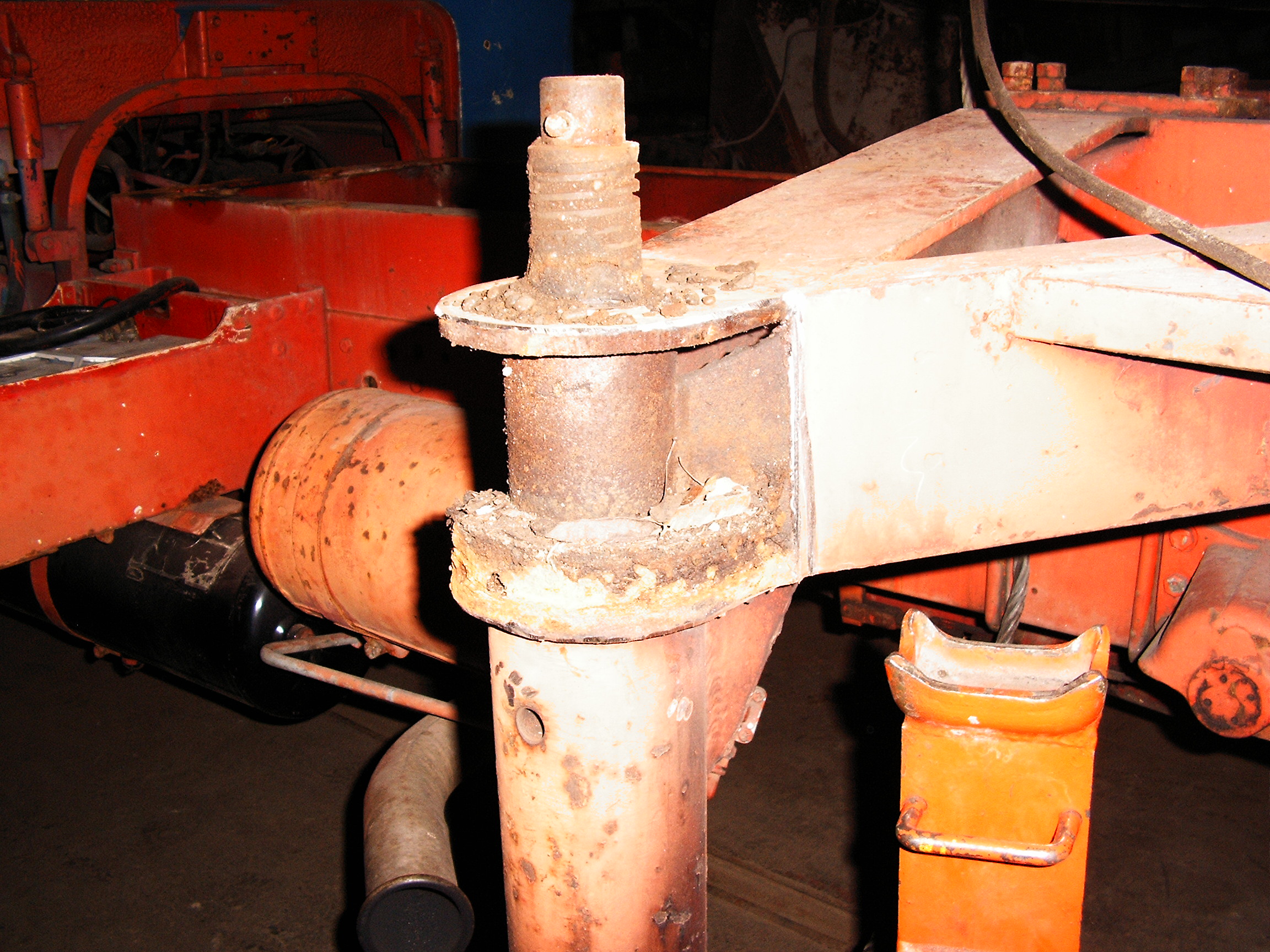

14.05.2005 Ausglasen der Baggerkabine, Seile endgültig abgelegt, Verkleidungsbleche an den Stützen abgetrennt. Dabei festgestellt, daß an einer Stütze ein starker Riß zu erkennen ist, welcher geschweißt werden muß. die anderen Stützen sind derart verdreckt, daß sich bereits starker Rost gebildet hat. Drei der vier Spindeln lassen sich nicht bewegen.
Freigelegte Stütze - Da findet sich der Dreck der letzen 10 Jahre drin.
Irgendwann wurden die Stützen schon einmal - recht unfachmännisch - instandgesetzt in dem einfach ein neues Blech über das alte, bereits verrostete geschweißt wurde. Was die weitere Rostung begünstigte.
Zustand der gesamten Abstützungen. Bei so viel Dreck kann sich keine Stütze mehr bewegen. Wenn man nun die Konstruktion genauer betrachtet kann sich hier nur Rost einstellen. Die Bleche sind umlaufend geschweißt und nach hinten hin offen. Wasser und Dreck kann eindringen und durch die Schräge nach vorne laufen. Genau an dieser Stelle konnte mit Sicherheit kein brauchbarer Korrosionschutz aufgebracht werden - mal sehen was sich da ändern lässt. bearbeitet von Stefan

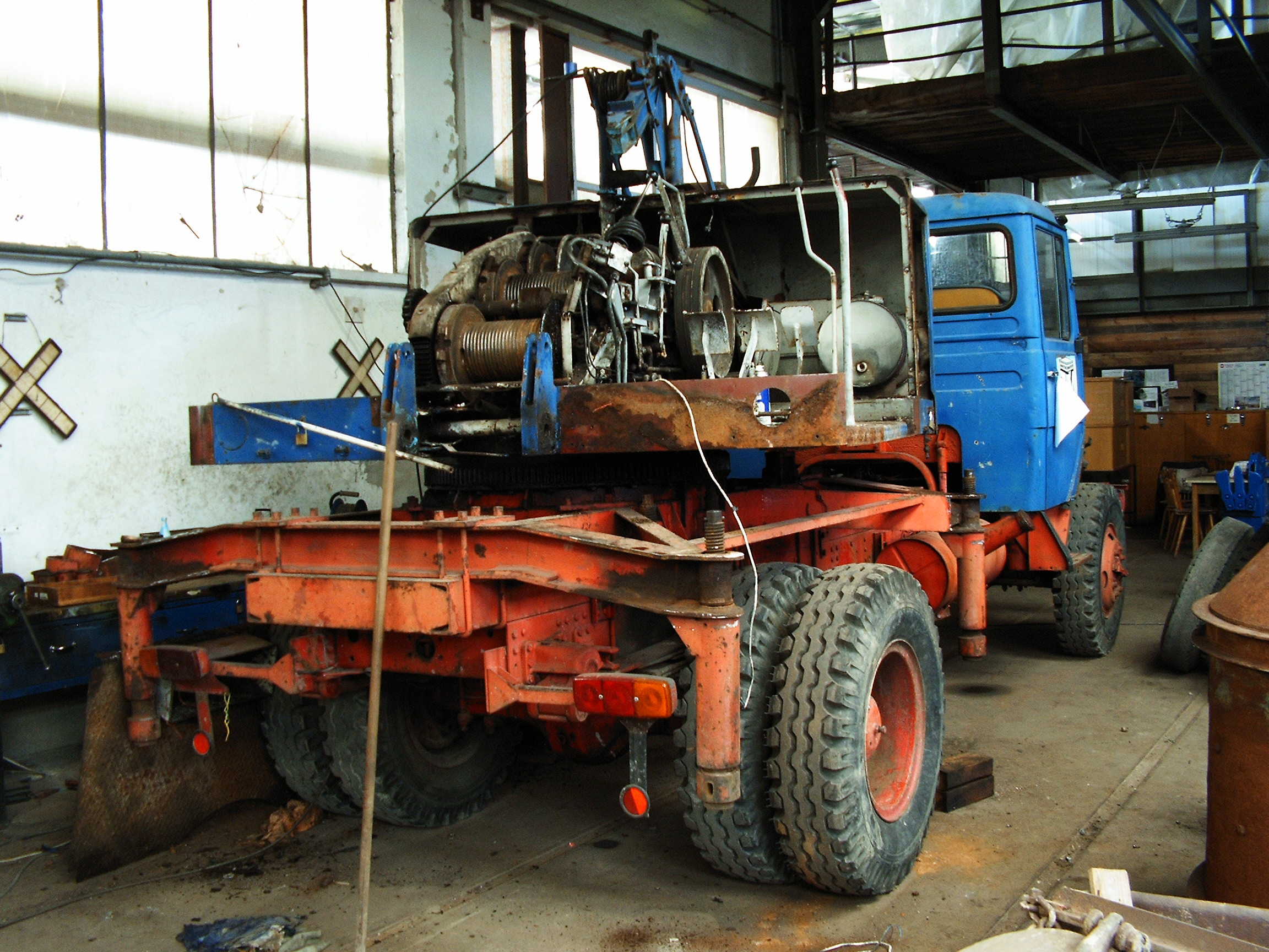

21.05.2005 Demontage der Fahrerkabine und der seitlichen Blechverkleidungen. Demontage des Bodens auf der rechten Seite. Zur Demontage der Fahrerkabine muß die Baggerelektrik abgeklemmt werden. Damit ist der Bagger vorläufig außer Betrieb gesetzt. An der Baggerkabine muß eine Durchrostung Verschweißt werden.

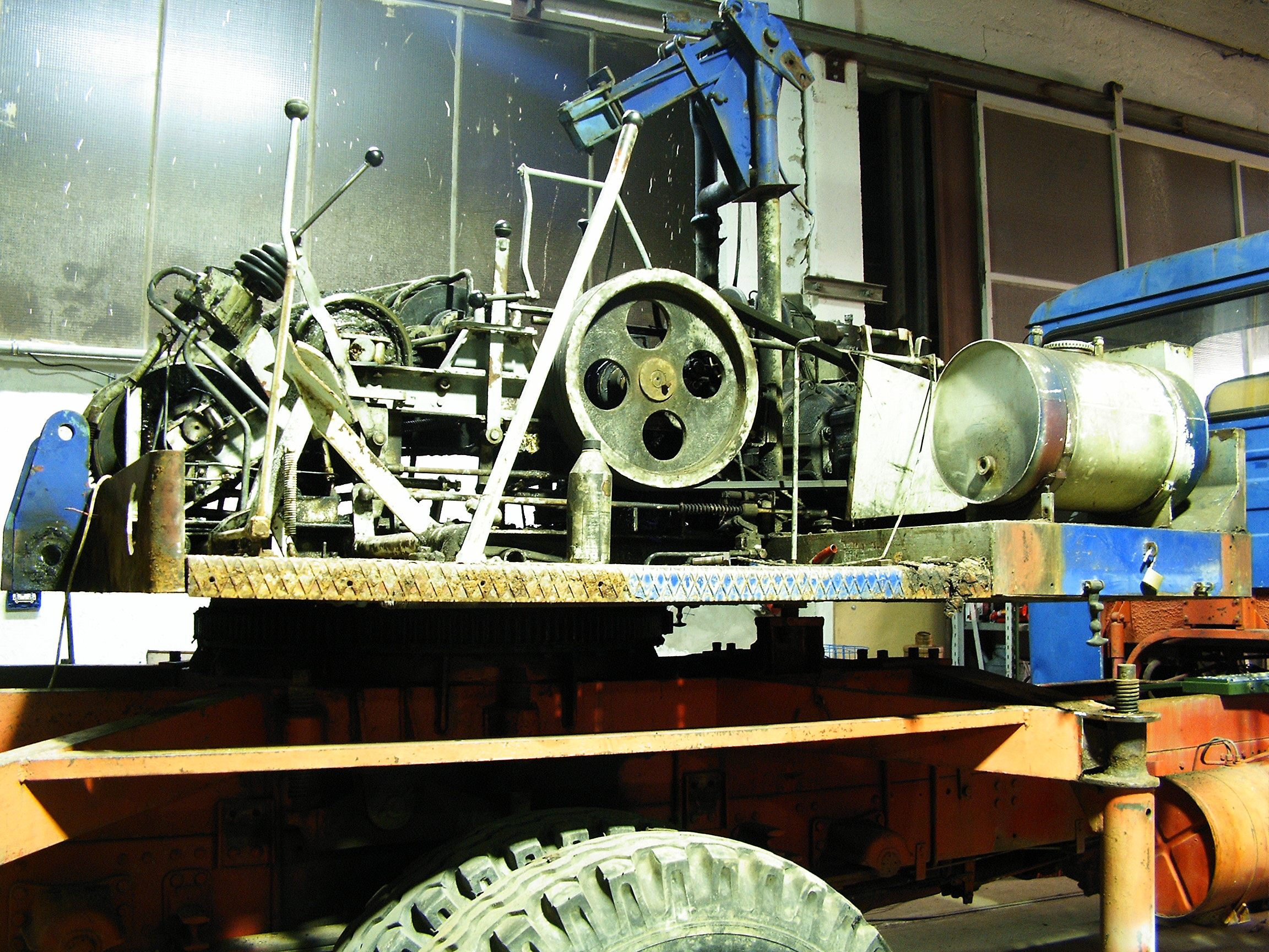

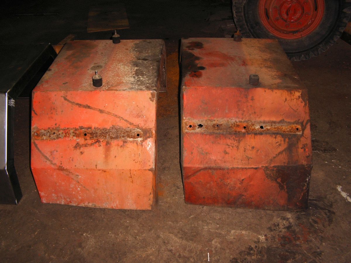

23.05.2005 hintere Ballastverkleidung am Oberwagen ausgebaut. Dazu gehört die Demontage der Stützenstreben. Elektrik etc. musste demontiert werden.
27.05.2005 Restlichen Schutzbleche am Oberwagen demontiert. Lkw auf den Waschplatz gefahren und mit Heißwasser und Reiniger abgedampft. Das Ergebnis ist wenig zufriedenstellend. Das alte Fett vom Oberwagen ist zwar entfernt, befindet sich jetzt aber auf dem Waschplatz und auf dem restlichen Lkw.
