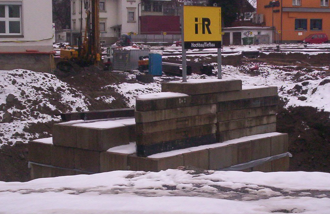

Hier wird wieder eine Probebelastung durchgeführt, in der Baugrube (vor dem Wifi) in Dornbirn. Leider kann ich von der Begehbaren Fläche keinen Mechanismus bzw. Pfahlaufsatz etc. erkennen. Es wurde auch nicht gearbeitet. Hier ein Bild, vielleicht kann es mal jemand genauer erklären...
2006/01/post-52-1136219945_thumb.jpg
Also hier ist eine Zug-druckbelastung zu sehen, 4 Pfähle außen einer in der Mitte da drauf ein Hydraulikzylinder.
Auf den kleinen Stahlträgern auf der Erde sind dann jeweils Messuhren zu den Pfählen.
