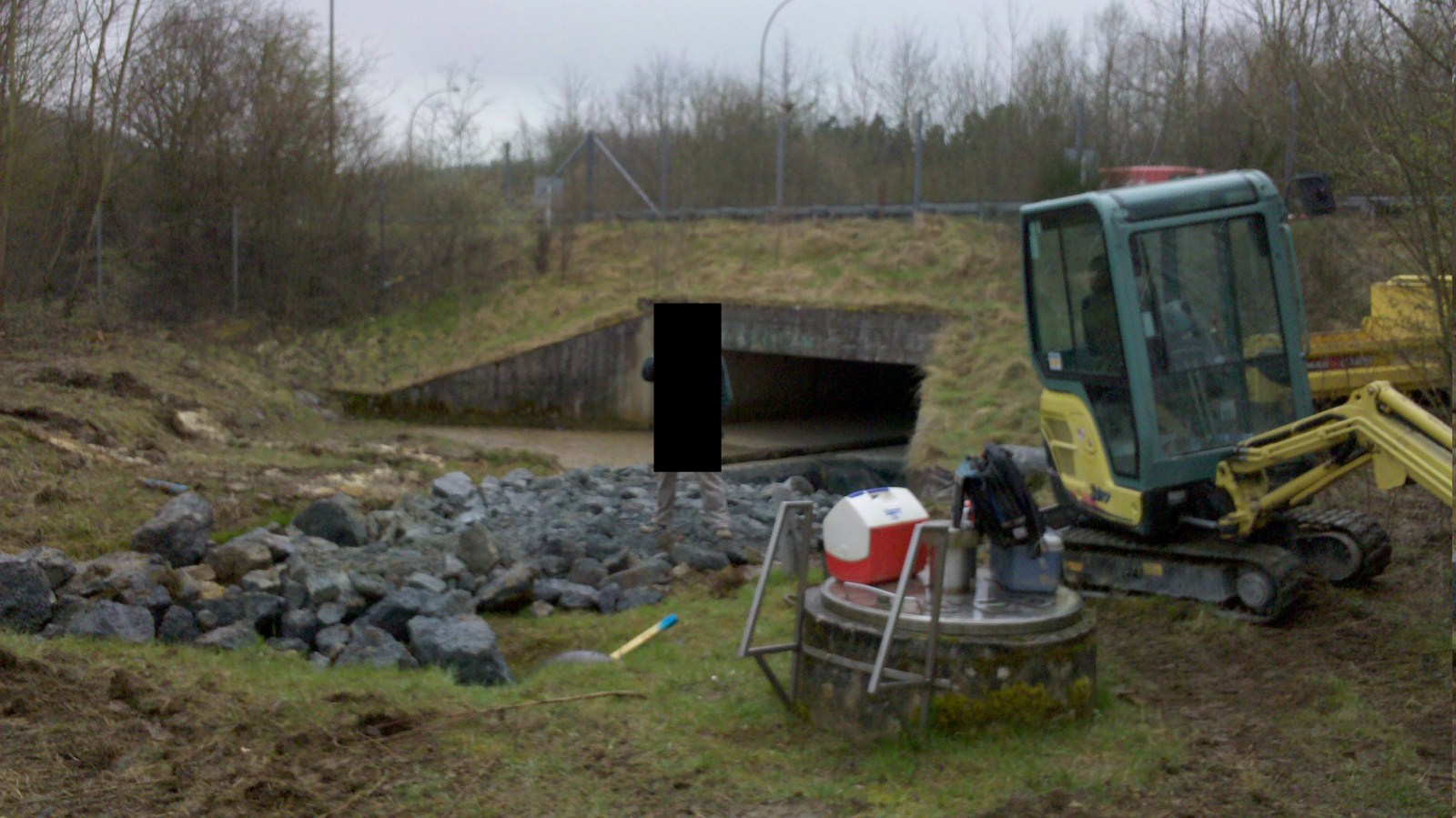

seit Dienstag bin ich an dem Auftrag, mit Minibagger und Dumper 300m durch einen Unterführungstunnel zu stemmen, der gerade mal 1,30m hoch ist.
Heute ist der dritte tag vergangen... der Fortschritt ist sehr überschaubar.
Also der Beton ist härter als erwartet. 2 Kubikmeter sind schon platt, fehlen nurnoch 1198m³...
Einziges Manko bei der schönen Sache... der hier beschriebene, bisherige Erfolg beruht darauf, dass nebendran noch ein Liebherr 924C mit Atlas Stemmhammer stand, und ich nur mit'm minibagger den Abbruch ausgelöffelt habe...

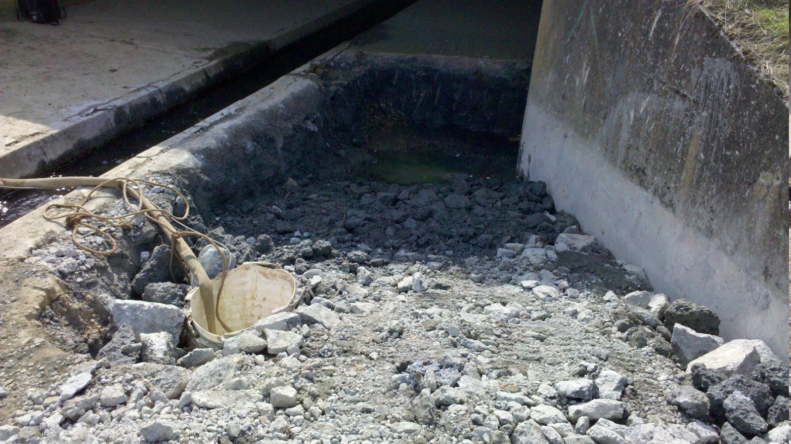

Bild 1: Vorher
Bild 2: Nach 3 Tagen nervtötendem Getackere auf dem Beton

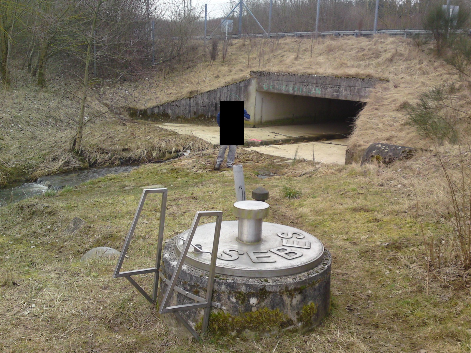

Das ganze wird ja hier unter "Kanalbau unter´m Autobahnkreuz" geführt was genau passiert dann mit diesem Tunnel, was wird durch ihn hindurchgeführt ?? Sorry wenn ich mehr Fragen habe als Du und dir nicht wirklich weiterhelfen kann aber das wird richtig interessant werden yes.gif

@Steamshovel: Vielen dank für dein Interesse, leider muss ich sagen dass der Beton unbewehrt ist.
Sägen.... geht nicht, bekommen kein Gerät rein.
Sprengen...können wir nicht, nichtmal hydraulisch. Der Rest des Tunnels muss erhalten bleiben... und das ist mit Hydraulikhammer schon schwer, da die Rinne einfach nur total faul ist, wie man auf Bild 2 gut sieht. (ich war da nicht dran, hab den abstand von 40 gehalten, so wie er die ganze kante entlang ist.
@stepan.cat: Sorry, unsere Ingenieure haben sich zwar ziemlichen Schwachsinn zusammengerechnet, aber das mit den Kosten haben sie hinbekommen. Einfach die flammneuen Firmeneigenen Bagger stehen gelassen und den Yanmar angemietet, der kostet zwar seine 100? am Tag, aber Meißel, Schmierstoffe und Wartung sind inklusive.
Und achja: Das ganze ist ein 300 Meter Langer Tunnel, der vor 30 Jahren für einen Bach angelegt worden ist beim Bau des Autobahnkreuzes Leudelange. Da legen wir dann ein PP Jumbo Rohr DN250 für KS rein und betonieren alles wieder voll. Und ja, wenn erstmal die ewige Zeit des Abbruchs vergangen ist, dann wird es vermutlich äußerst interessant biggrin.gif

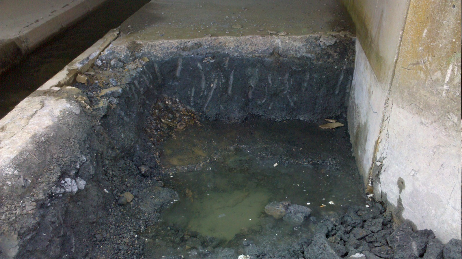

Zu Bild 1: Nach 4 Tagen (!) stemmen mit 2 (!) Baggern ist das Ergebnis bisher äußerst mager.
Hier auf Bild 2 habe ich mal die verschiedenen Betonsorten im Tunnel säuberlich im Querschnitt angezeigt. Der Beton ganz oben ist mMn stinknormaler B15. Darunter die Dunkelblaue Schicht ist etwas sehr hartes, einfach nur Zement mit 0/5er Schlackesand gemischt, von der Härte vllt wie B45, aber rotzefaul. Die unter Platte ist mindestens einwandfreier B65, mit dem Bagger dieser Größe kein durchkommen. Links das dreieckige Stück ist vermutlich trockener Beton in dem die rinne gesetzt wurde, jedenfalls auch MINDESTENS B65, noch etwas härter als die untere Schicht.
Die beiden oberen Schichten sind an die Wand angesetzt, die unterste sichtbare Schicht geht unter die Wand, könnte also Bodenplatte sein, dann hab ich jedoch das problem: von da aus 70cm Tief gebohrt und immernoch Beton.... Wer baut bitteschön soetwas? Und wer bitteschön schüttet diese Unmengen an Beton da rein, und vor allem WIE? (in dem ganzen tunnel sind nach bisherigem Analysestand locker 2000m³ Beton dieser Sorten.
