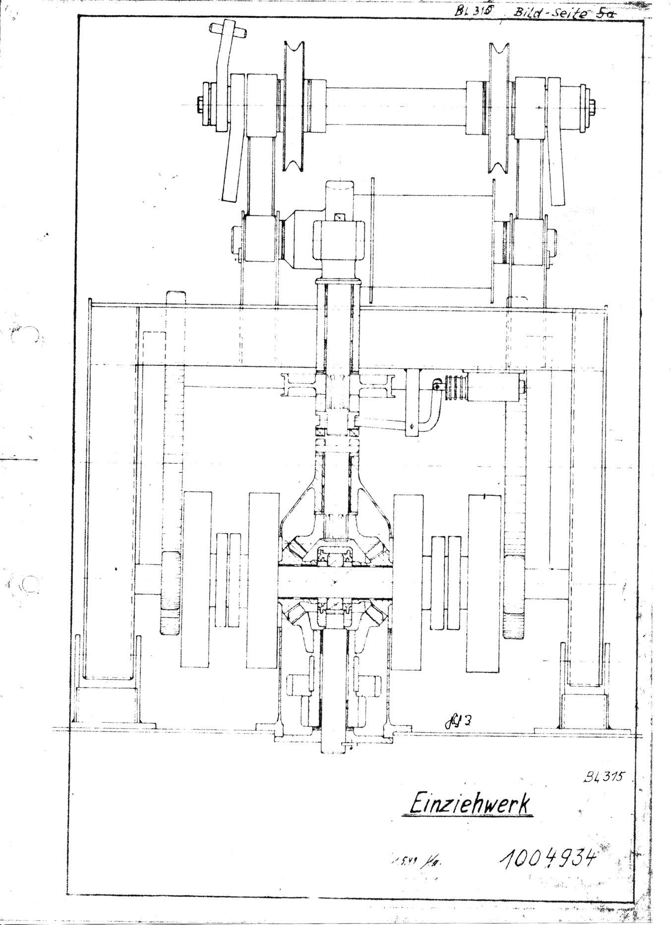

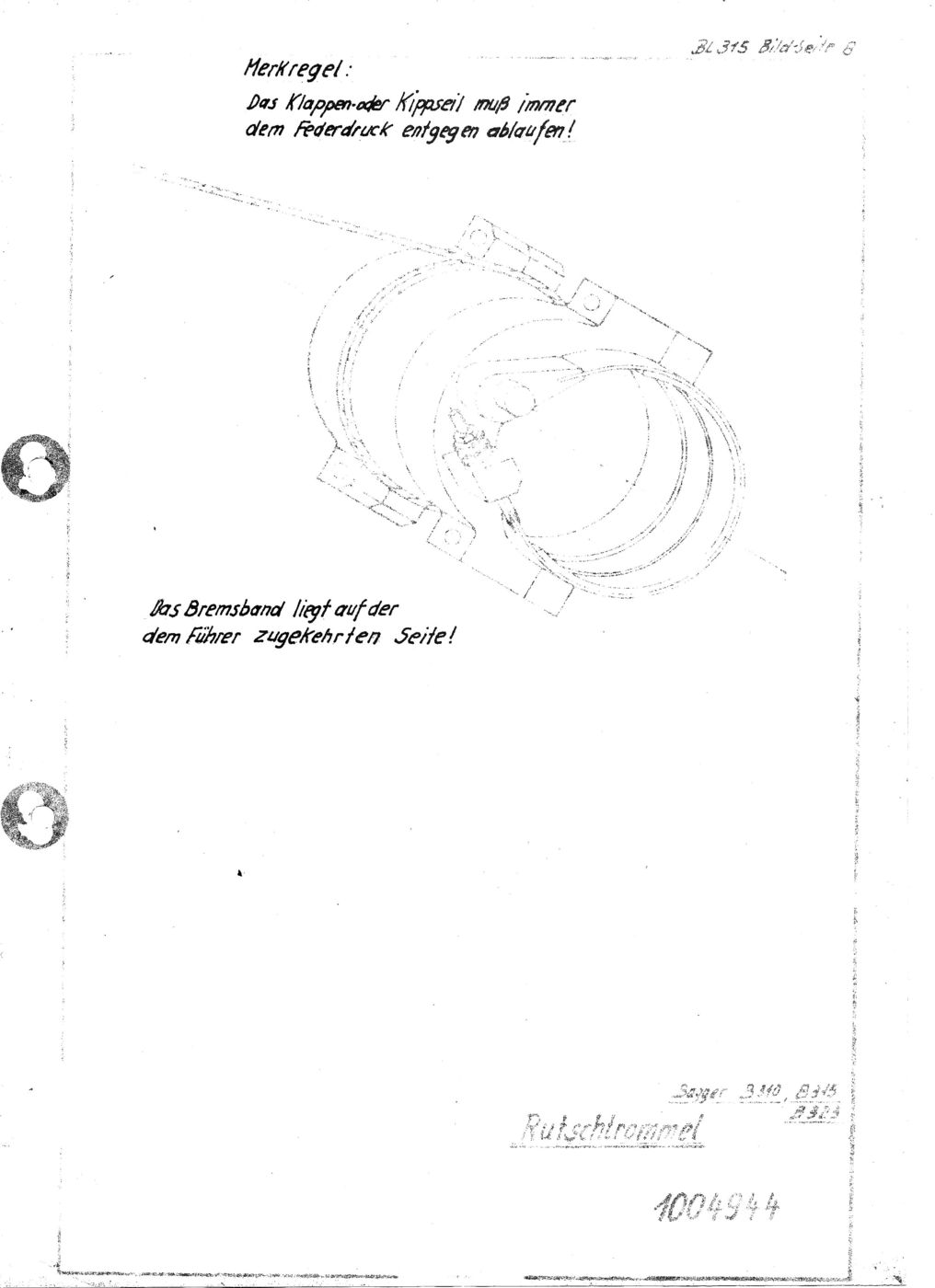

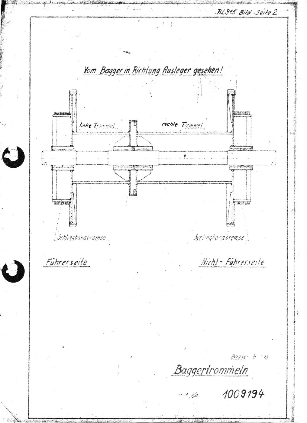

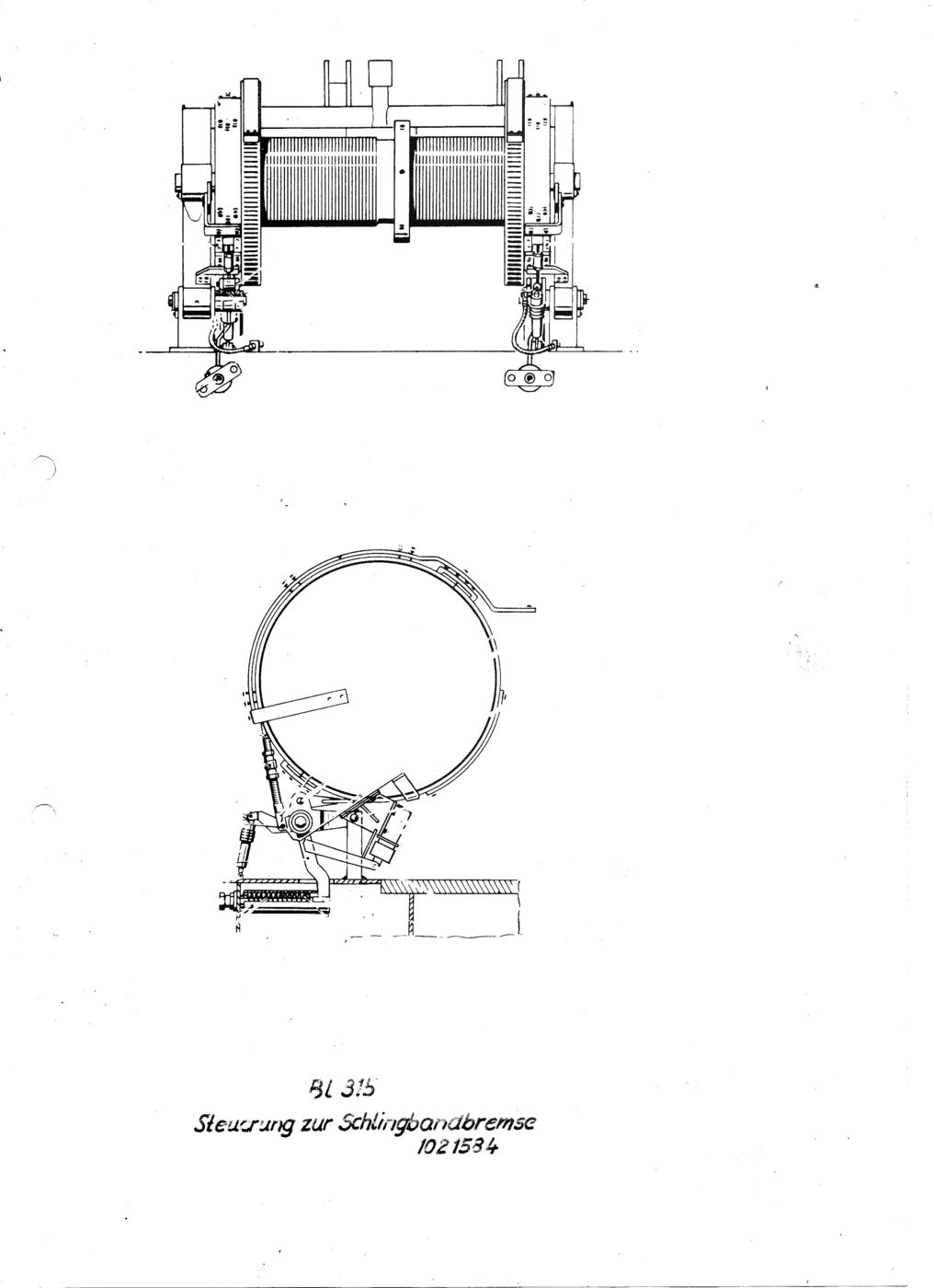

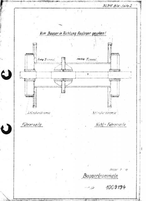

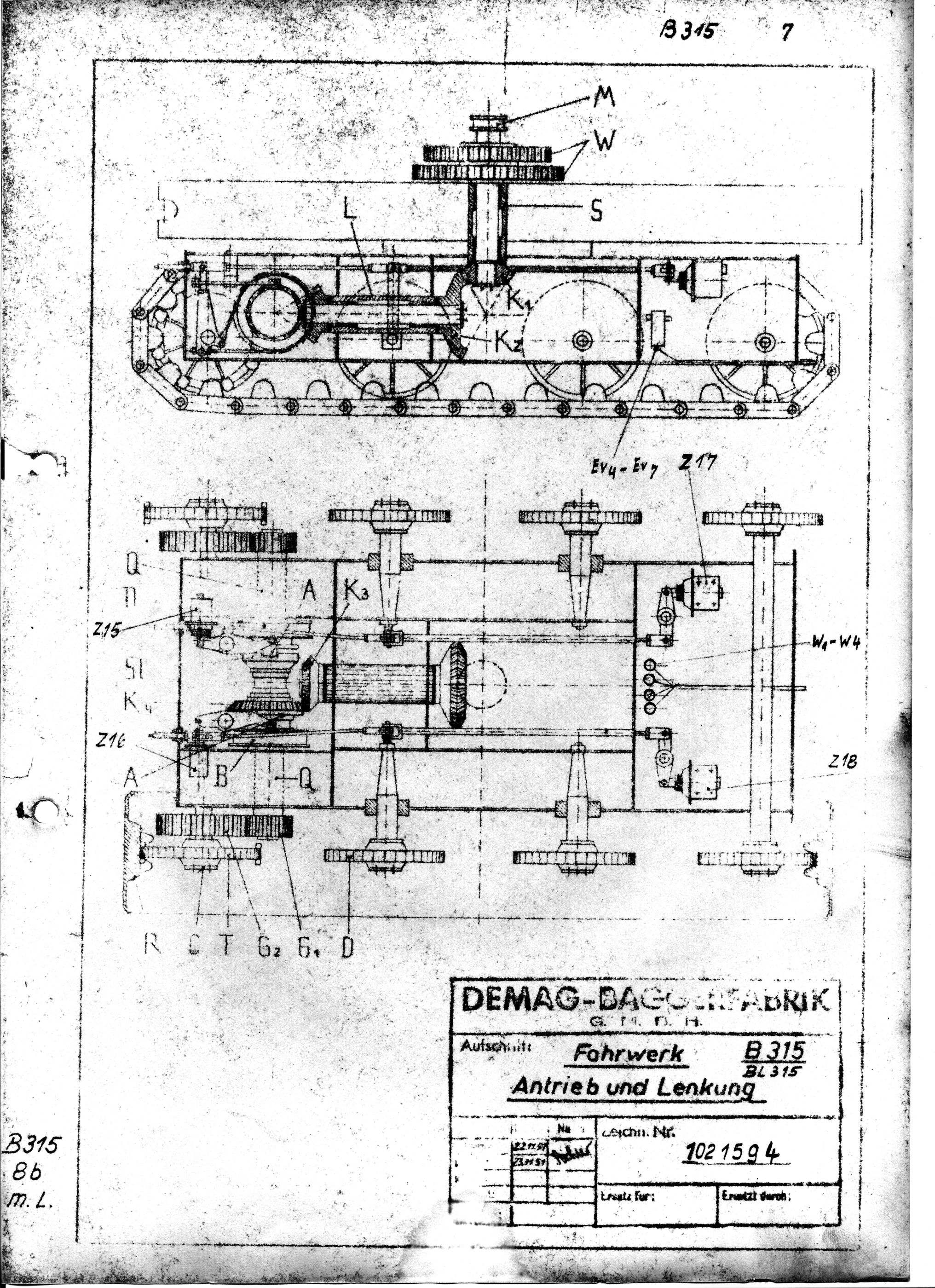

Zum hier im Forum bereits gezeigten BL315 an der Mosel habe ich freundlicherweise die Betriebsanleitung überlassen bekommen. Diese habe ich nun eingescannt und stelle sie hiermit zur Verfügung. Die Scans liegen zwar in deutlich höherer Auflösung vor, aber ich denke, daß die Schrift gut lesbar ist und vielleicht dem einen oder anderen auch ein paar interessante Einblicke in diesen Bagger gibt.
