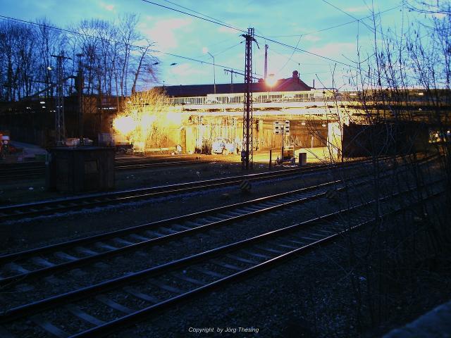

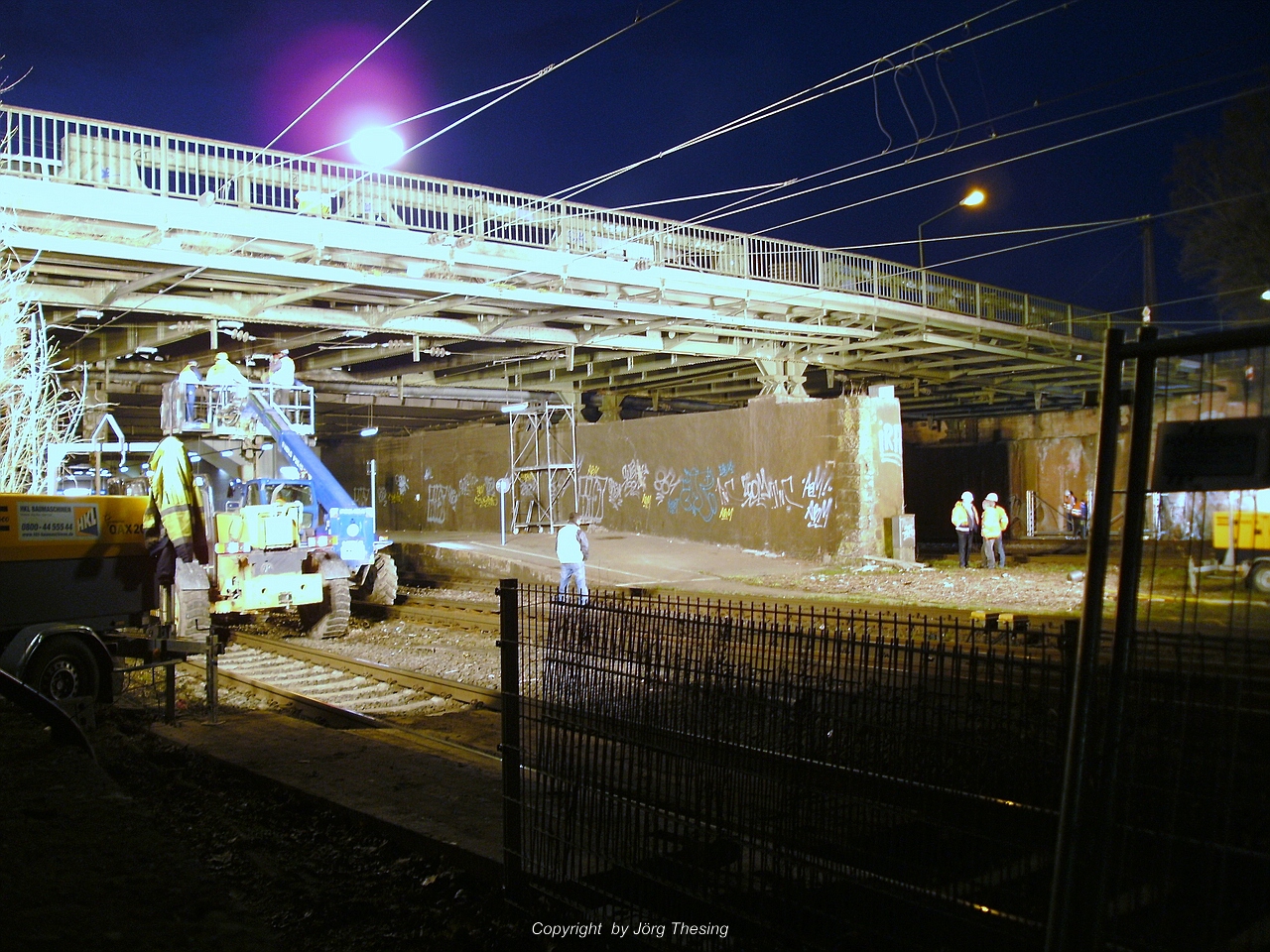

Hier mal einige Bilder von den Arbeiten am Wochenende.
Blickrichtung Westen, unmittelbar hinter der Brücke beginnt der Hauptbahnhof mit den Gleisanlagen.
Der Bahnhof Osnabrück ist ein sogenannter Kreuzungsbahnhof, unten liegt die Hauptverkehrsachse Amsterdam-Berlin ( West-Ost ), oben verläuft die Hauptverkehrsachse Hamburg-Köln ( Nord-Süd ).

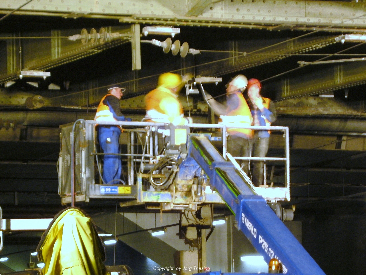

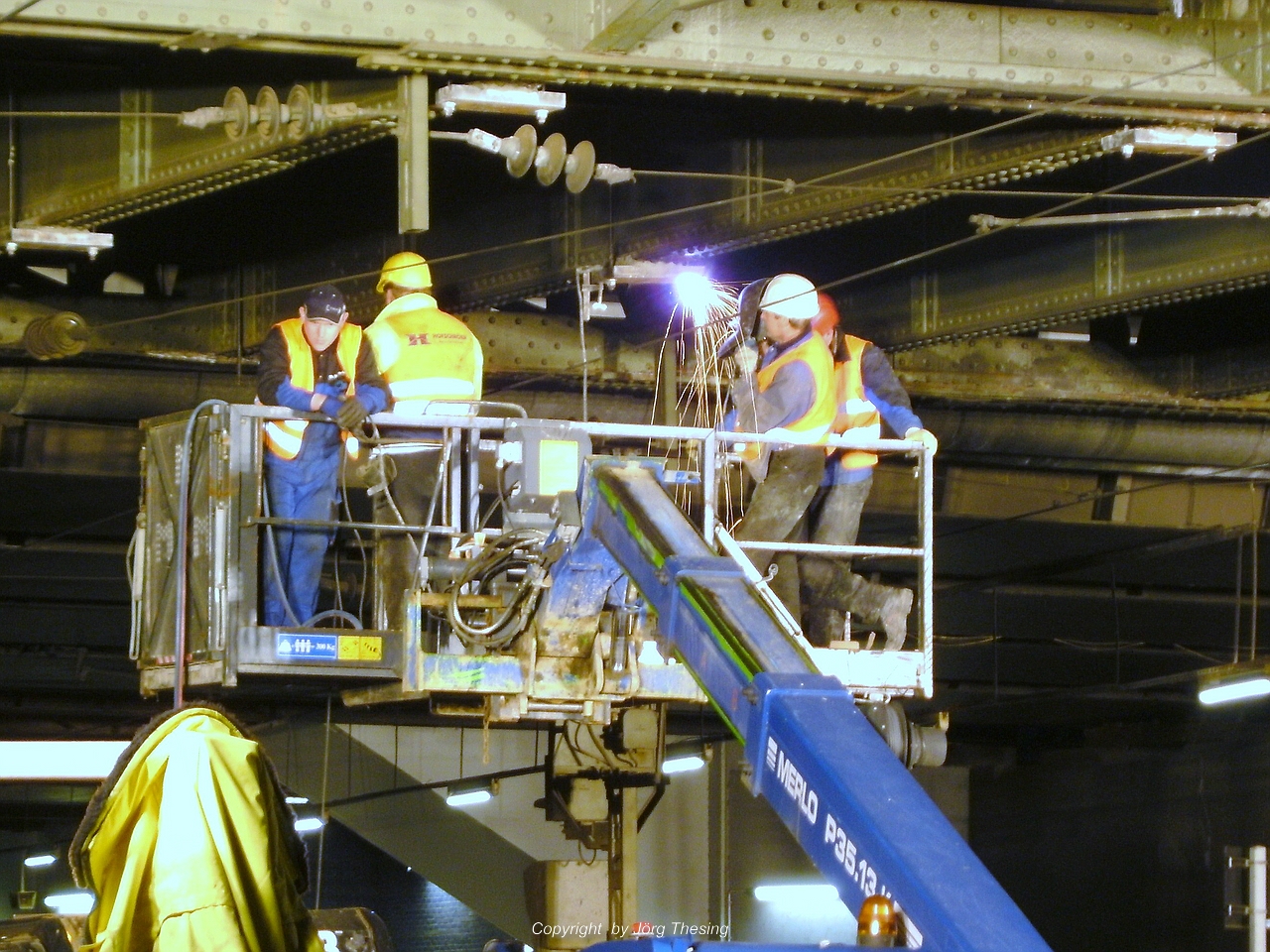

Hier nun Bilder von gestern Abend vom anbringen und verbinden der Stahlplatten an den Querträgern unterhalb der Brücke.
