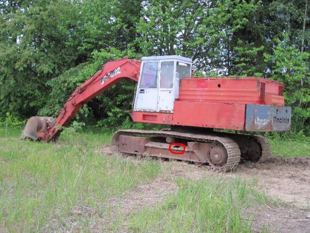

Hallo Mini,
noch ein MC100 Besitzer - Klasse! Wo bist Du Zuhause. Schick mir doch mal ne PN oder poste mal ein Bild von Deinem MC100.

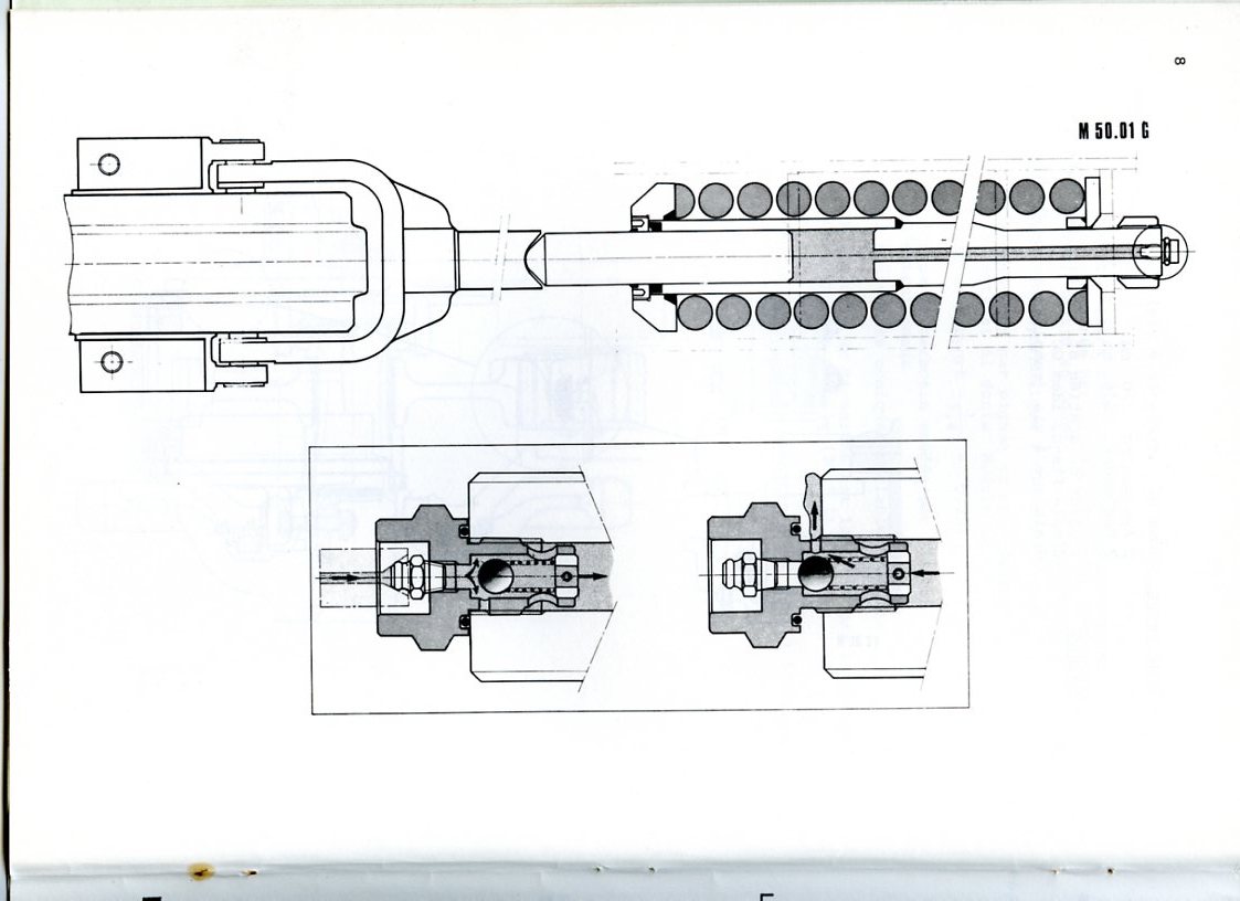

Zum Thema Ketten nachstellen kann ich helfen:
In der dachförmigen Laufwerksabdeckung (falls noch vorhanden) ist eine kleine Klappe (meistens eh schon verloren) da drunter befindet sich der Schmiernippel zum Nachstellen der Kettenspannung.
Der Schmiernippel ist praktisch genau in der Mittellinie der dicken Feder.
