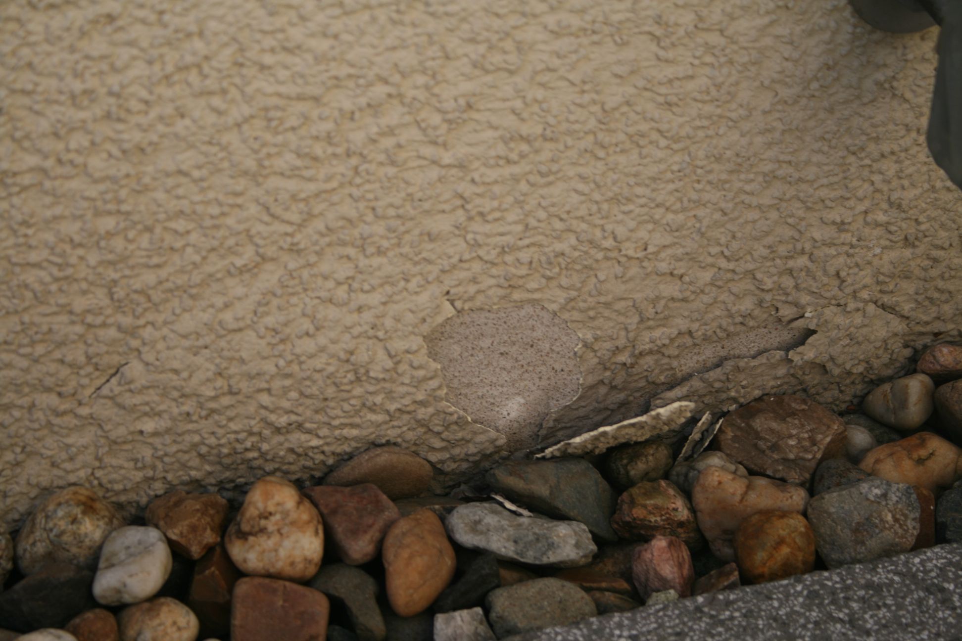

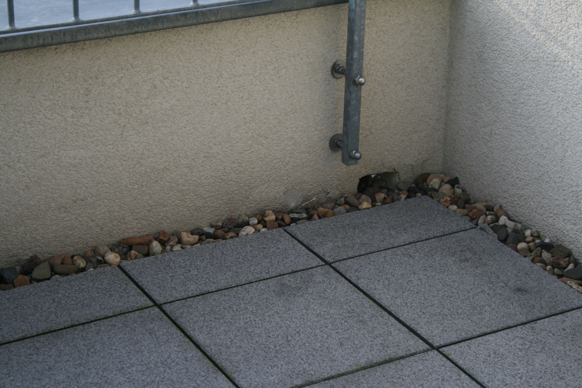

ich habe, nachdem der Schnee endlich weg war, auf meiner Dachterasse folgendes entdeckt:
Der Putz löst sich von der Wand und fällt in größeren Stücken herunter. Die untere Schicht ist aber noch fest und wirft auch keine Blase, klingt beim Klopfen auch nicht hohl. Leider ist die Gewährleistung vor einem Jahr abgelaufen, so dass ich mich nun selbst um das Problem kümmern muss. Meine Idee wäre, die obere, lose Schicht zu entfernen, eine saubere Kante herstellen und dann auf den unteren Teil Fliesen zu kleben, die in Farbe und Design zu den Betonplatten passen. Ist das eine Möglichkeit oder sollte man da andere Massnahmen ergreifen? Die Abdichtung der Decke gegen Feuchtigkeit ist OK, ich vermute, dass der Schaden durch den Schnee bzw. Wechsel von Frost und Tauwetter entstanden ist.

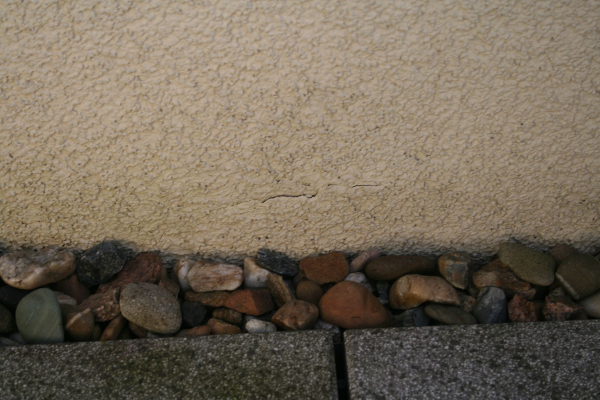

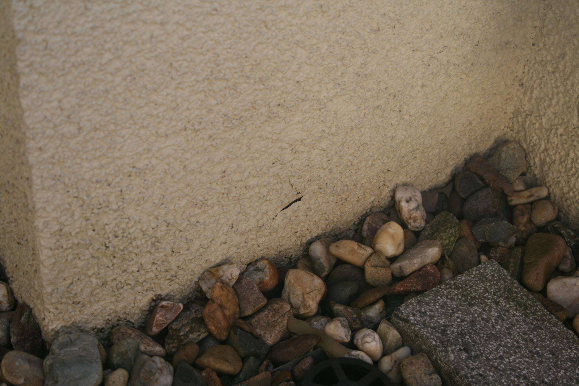

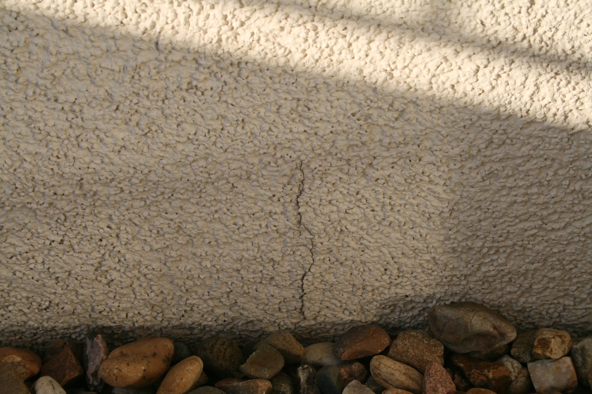

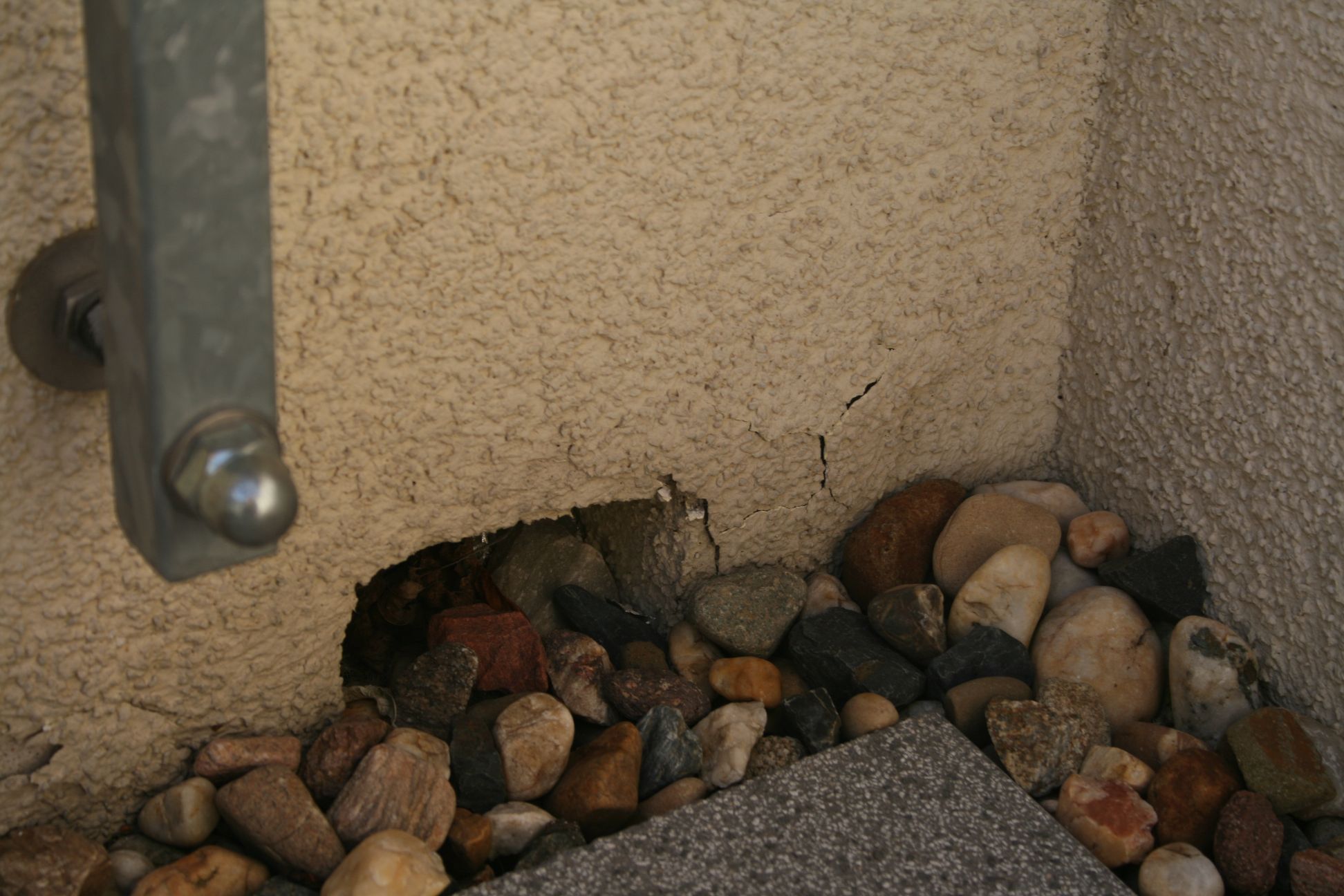

Anbei noch ein paar Detailfotos:

für mich ist das eindeutig ein verdeckter Mangel den ich auch geltend machen würde.
Die Sanierung wie Du sie beschrieben hast ist soweit in Ordnung, allerdings solltest Du vorher eine Dichtschlämme unter den Fliesen anbringen.
Solltest Du noch Fragen haben, helfe ich Dir gerne weiter.

Hallo Jens,
mache vorerst nichts an dem Putz bis die Sache geklärt ist. Wie man auf den Bildern sieht ist hier eindeutig "Murks" produziert worden. Ich war fast 40 Jahre in dem Geschäft aber diese Ausführung ist wirklich dilletantisch. Für eine eventuelle Eigensanierung suche ich Dir ein Detailblatt heraus.
