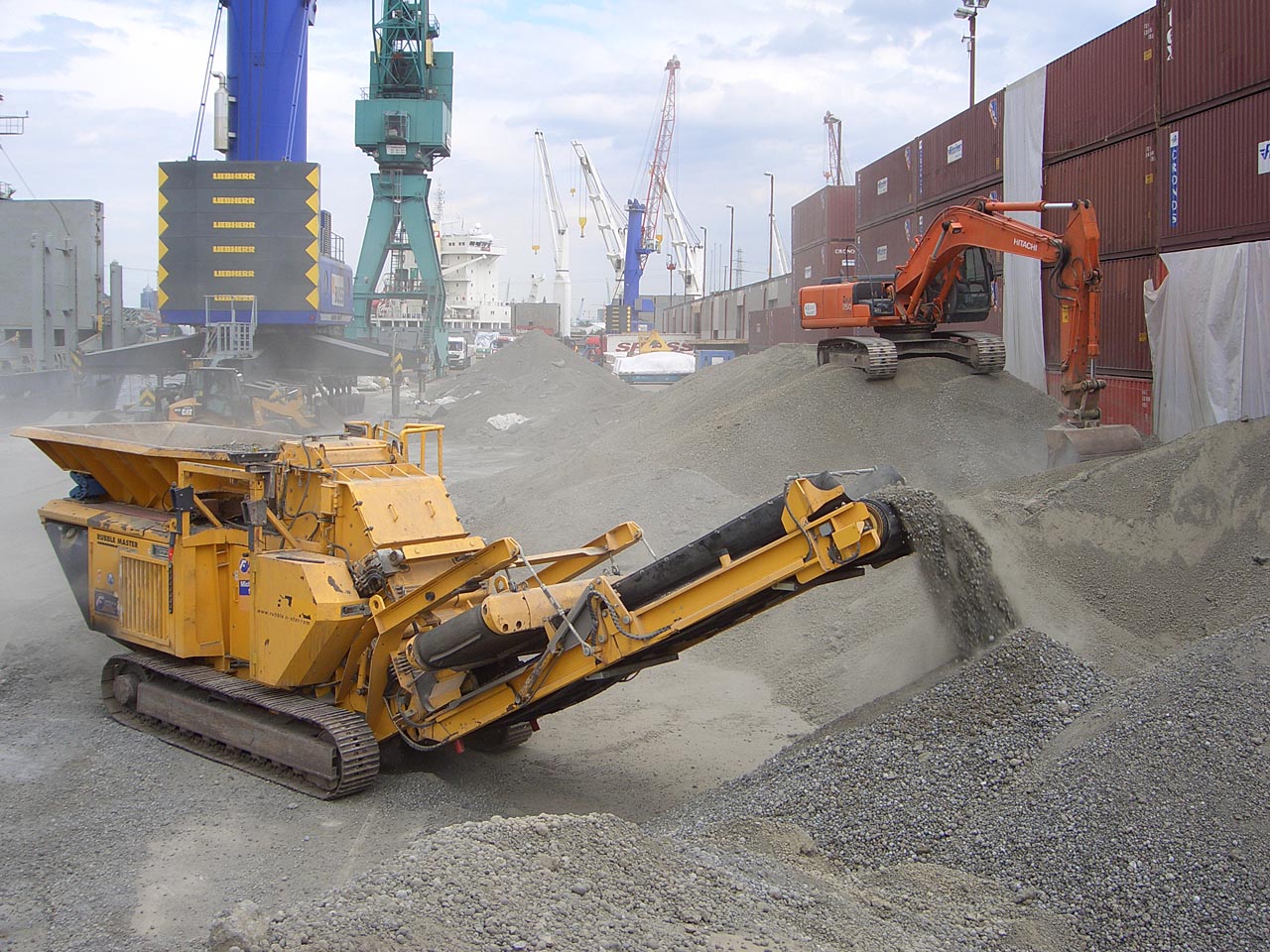

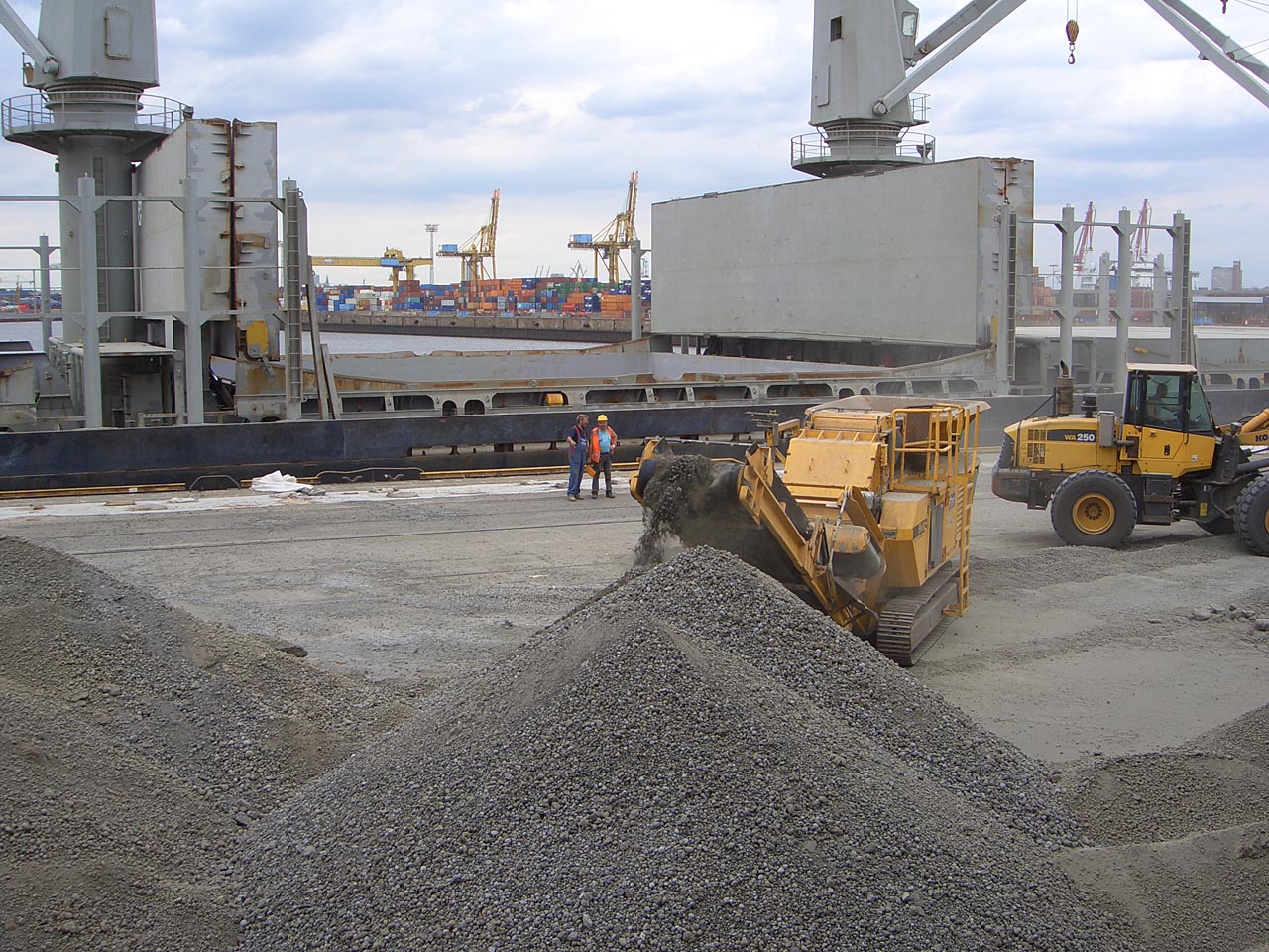

Die Holcim (Deutschland) AG ist eine Tochtergesellschaft des weltweit tätigen Baustoffkonzerns Holcim Ltd. und schlägt am Hansa Terminal im Hamburger Hafen regelmäßig u.a. Zement-Klinker-Material um. Dieses Material ist sehr feuchtigkeitsempfindlich, weswegen es aufgrund der vorherrschenden regnerischen Wettersituation zum Teil verklumpte. Um es verladen zu können, sollte es auf ein maximales Endkorn von 0-70 mm herunter gebrochen werden.
Rubble Master RM 80 aus dem OF Mietpark
Um die weiteren Liegekosten in Grenzen zu halten, wurde nach einer schnellen Lösung gesucht. Die OF Rental aus Quickborn, Vermieter mobiler Sieb- und Brechanlagen, konnte kurzfristig einen raupenmobilen Prallbrecher Rubble Master, Typ RM 80, zur Verfügung stellen. Dieser wurde dann für einen durchgängigen 24 Stunden-Einsatz angemietet um die ca. 3.000 t Material zu brechen.
Die kompakten Abmessungen waren für den Einsatz im Hafen vorteilhaft. Zum Einen konnten die Transportkosten bei 23 t Einsatzgewicht gering gehalten werden und zum Anderen konnte der wenig vorhandene Platz auf der Kaianlage besser genutzt werden.
Der Rubble Master RM 80 verfügt über einen Vibrations-Aufgabetrichter mit automatisch geregelter, brecherbelastungsabhängiger Zuförderung. Die im Aufgabetrichter vorhandene Vorabsiebung entfernt weitestgehend die im Brechgut vorhandenen Feinanteile vor dem Brechprozess um diesen zu beschleunigen. Die Feinanteile können separat aufgehaldet werden oder dem gebrochenen Material wieder zugeführt werden.
Mit einer Einlauföffnung von 860 x 600 mm verträgt der RM 80 auch größere Brocken und mit dem eingebauten Release System zur Blockagen-Beseitigung im Brecher soll ein reibungsloser Brechprozess gewährleistet sein. Die Beschickung des Prallbrechers erfolgte mit zwei 3 m³ Radladern. Die durchschnittliche Durchsatzleistung gaben die Beteiligten mit ca. 130 t/h an. Auch der Dieselverbrauch von knapp 20 Litern in der Stunde fiel positiv auf.
Die Ansprechpartner in der Qualitätssicherung waren ebenfalls mit der Beratung seitens OF Rentals sowie der schnellen Lieferung und Inbetriebnahme der angemieteten Brechanlage zufrieden und werden in Zukunft für individuelle Einsätze auf den Vermieter aus Quickborn zurückgreifen.

Der hier gezeigte Brecher hat keine Vorabsiebung da er auch kein Seitenaustragsband hat.
Aber die Rubbelmaster sind super Maschinen, wir haben einen RM 100, genial die Maschine.

Äh... dass man die Vorabsiebung auch mit Abgabe auf das Hauptaustrageband umsetzen kann weißt du aber schon auch, oder? ph34r.gif
Siehe Info-Folder von Rubble Master RM 80 letzte Seite... wahlweise mit Bypass Schurre auf das Hauptaustrageband oder mit Seitenaustragband... also hat er doch eine Vorabsiebung... allerdings auf das Hauptaustrageband wink.gif bearbeitet von derKarl
Hi,
ja is scho klar, das fällt dann unten wieder aufs Hauptaustragsband, aber eben nich uff die seite wo es wie im Artikel beschrieben entweder gesondert genutzt wird oder wieder dem brechgut zugeführt wird.
Wobei das mit der vorabsiebung eh so ne sache ist, beim Klinker geht das vielleicht ein wenig besser, aber sobald du mit dem Brecher auf volle leistung fährst und die Rüttelrinne dir das Material richtung Brecher schiebt hat das Gitter da unten eh keinen auftrag mehr, weil die Materialmenge einfach zu viel ist und der weg den das materal über die Vorabsiebung nimmt einfach zu kurz ist.
Wir hatten bei unserer Rm 100 bisher einmal die vorabsiebung aktiviert, also mit seitenband, hat nicht so den gewünschten Erfolg gebracht, da eben das gesamte material im Bunker bei Vorschub 2 bis 4 im Gesamten nach vorne wandert, und daher nur die unterste schicht vorgesiebt wird.
Weiters hat man das Problem daß sich steine im Vorsieb verkeilen was zur folge hat daß der vorschub gemindert wird.
Man kann eben bei einer kompakten anlage nicht alles haben, aber im großen und ganzen ist es eine spitzen maschine.

Hab jetzt den Artikel noch 2 mal durchgelesen und alles was ich gefunden habe war die von dir erwähnte Stelle wo die Wahlmöglichkeit erwähnt wird... aber da steht nicht dass das Material gesondert genutzt wird...
Dass die Maschinen durchaus Probleme mit der Vorabsiebung haben kann hat du schon sehr gut begründet. Die beste Lösung ist eigentlich ein gesondertes Grobstücksieb vor einer Brechanlage bzw. ein Sieblöffel um das meiste der Feinanteile vorzeitig zu entfernen. top.gif
