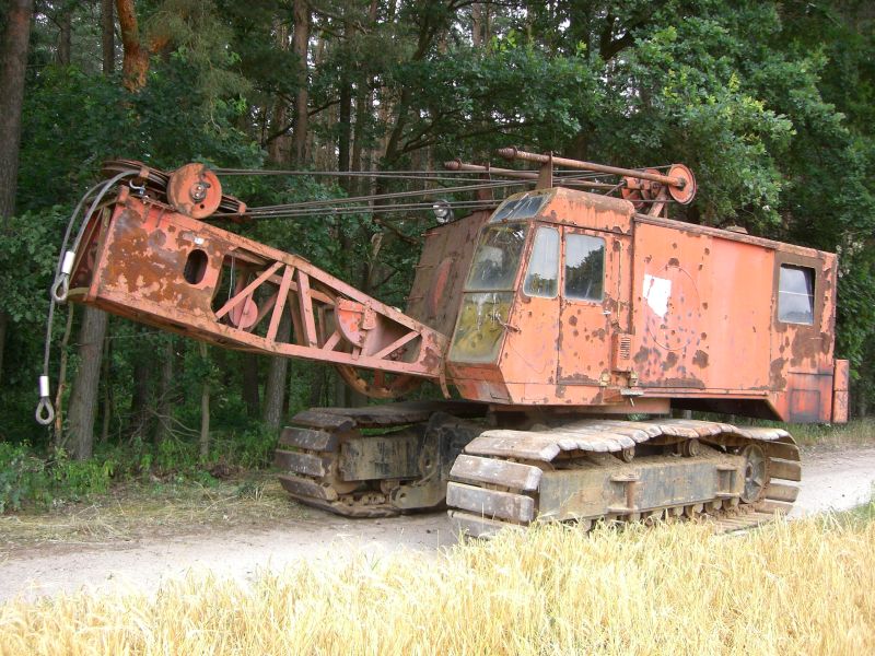

Auf diesen Bildern sieht man an den Raupenschiffen des LC Unterwagens seitlich diese Anlenkungen (Lageraugen mit Bolzen), was ist die Funktion dieser Anlenkungen?
http://www.baumaschinenbilder.de/forum/att...chmentid=270909
Tiefbauausrüstungen wie Mäkler und Bohrgeräte bei denen das Maschinenteil das die Rohre hält und dreht (wie heißt das richtig?) mit dem Baggerunterwagen verbunden ist werden doch üblicherweise an den dafür gedachten Vorrichtungen am Unterwagenrahmen zwischen den Ketten am antriebslosen Ende des Unterwagens verbolzt (auch im Bild zu sehen).
Gibt es auch Ausrüstungen, die an der Seite angebracht werden so dass zB der Bagger dann ohne den Unterwagen zu drehen an einer Reihe von Bohrstellen "entlangfahren" kann?
Hat jemand Bilder von solchen Ausrüstungen, ich habe derlei noch nie gesehen?

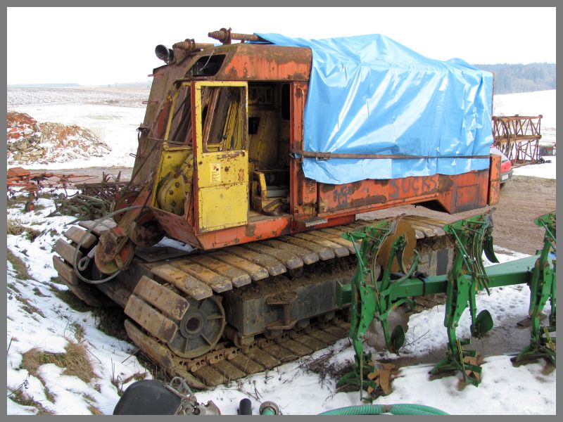

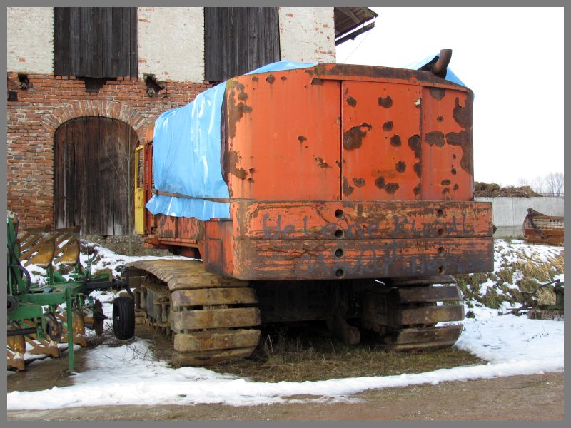

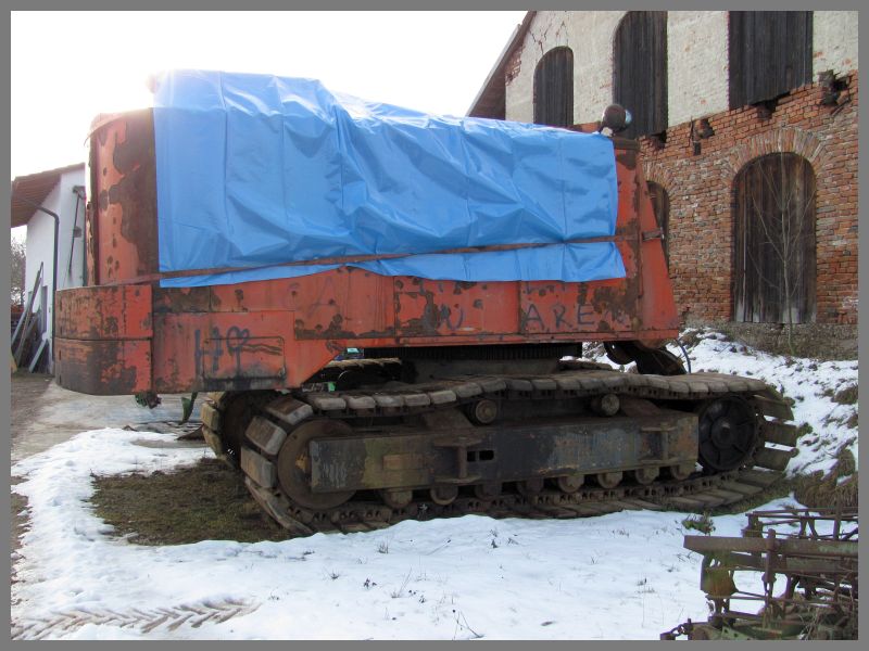

Hab hier noch 2 Bilder von der Nummer 60298, da sieht man die besagten Teile besser...
irgendwie mein ich dass der auf jeden Fall mal im Spezialtiefbau gelaufen ist und auch ein Bohrgerät getragen hat, aber ich werde mal beim neuen Besitzer nachfragen.
Auf dem letzten Bild sieht man am Unterwagen auch noch ein Teil herausstehen. Das könnte auch für die Aufnahme einer Spezialausrüstug sein.

Holla,
aus der Nachricht vom neuen Besitzer:
Die Laschen aussen am Fahrwerk wurden meines Wissens zum Festzurren verwendet wenn er auf einem Arbeitsponton oder einer Plattform stand...Die aufnahme vorne zwischen den Ketten ist für eine Verrohrungsmaschine gewesen für den Bohrgreifereinsatz.....
