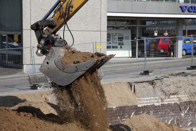

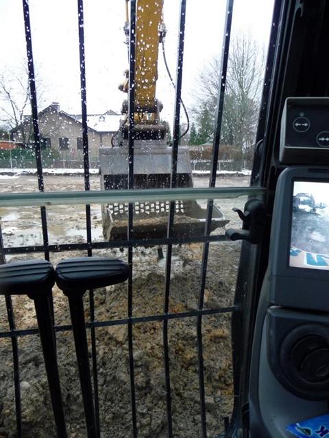

hatte gestern das Vernügen einen hydraulischen Sieblöffel zu testen klatsch.gif
Benutzt ihr auch so welche oder die konvertionellen? Mir ist aufgefallen, dass bei Schlamm da nicht mehr viel durchgeht (Hydraulische).

Schlammiges Material läßt sich grundsätzlich schlecht absieben, egal mit welcher Technik, es liegt also nicht am Sieblöffel.
Ich finde die Idee des hydraulischen Sieblöffels gut, ich denke das schont den Bagger schon merklich gegenüber der Verwendung von konventionellen Sieblöffeln.

Besser für Zylinder und Lager oder? Weil diese ruckartigen Bewegungen wegfallen... eusa_think.gif
Flo, der Sieblöffel den du da dran hattest ist ja ein auf Vibration bestehendes System, es gibt ja noch die
Walzensieblöffel sowie die Schreddersieblöffel sowie Systeme mit drehbarer Siebtrommel.
Der Sieblöffel den du benutzt hast siebt doch durch heben und senken der Längsrippen, wodurch das Material durchgerüttelt wird und man mit dem optimalen Füllgrad die beste Leistung erält, allerdings dürfte dieses System an die Grenzen kommen wenn es an sehr bindige Böden geht bzw. wenn das zu siebende Material sehr klebrig ist.
KLICK FÜR VIBRATIONSSIEBLÖFFEL
Die Sieblöffel mit Walzen bzw. Siebwellen wälzen das Material ja im Löffel um und haben durch dieses eine schnellere Trennung in die Bestandteile, es funktioniert allerdings ebenfalls am besten bei optimalen Bedingungen und bei möglichst trockenem Material.
KLICK FÜR SIEBLÖFFEL MIT WALZEN
Die Shreddersieblöffel unterscheiden sich im Gegensatz dazu doch grundsätzlich eigentlich nur durch die Walzenart die für das "shreddern" und zerkleinern von Siebmaterial gedacht sind. Diese werden üblicherweise bei Kanalbaumaßnahmen eingesetzt wo im Boden auch Schotter und Kies vorhanden sind... dieses Material kann nach dem Ausbau in aufbereiteter Form wieder eingebaut werden. Diese Systeme schaffen etwas bindigere Böden als reine Walzensieblöffel, jedoch haben auch diese ihre Grenzen.
KLICK FÜR SHREDDERSIEBLÖFFEL
Die Sieblöffel mit drehbarer Trommel sind im Grundsatz ja echte Trommelsiebe und haben je nach Siebgröße, Siebfläche, Aufgabemenge und Anstellwinkel der Trommel verschiedene Durchsatzmengen. Bindige Böden bilden bei diesen Versionen so gut wie keine Probleme (außer man will unbedingt Ton oder sehr feuchten Lehm durchjagen)
KLICK MICH FÜR TROMMELSIEB
Im Grund genommen hat jede Version ihre Vor und Nachteile und ihre Einsatzbereiche, allerdings sind sie sicher Maschinenschonender und effektiver als viele andere Sieblöffelsysteme.
Reine Gitterlöffel bieten sich übrigens im Gegensatz zu "klassischen" Siebaufgaben besonders gut um Pflaster zurückzubauen, da der Unterbau von den Steinen sehr schnell und effektiv getrennt werden kann. bearbeitet von derKarl
